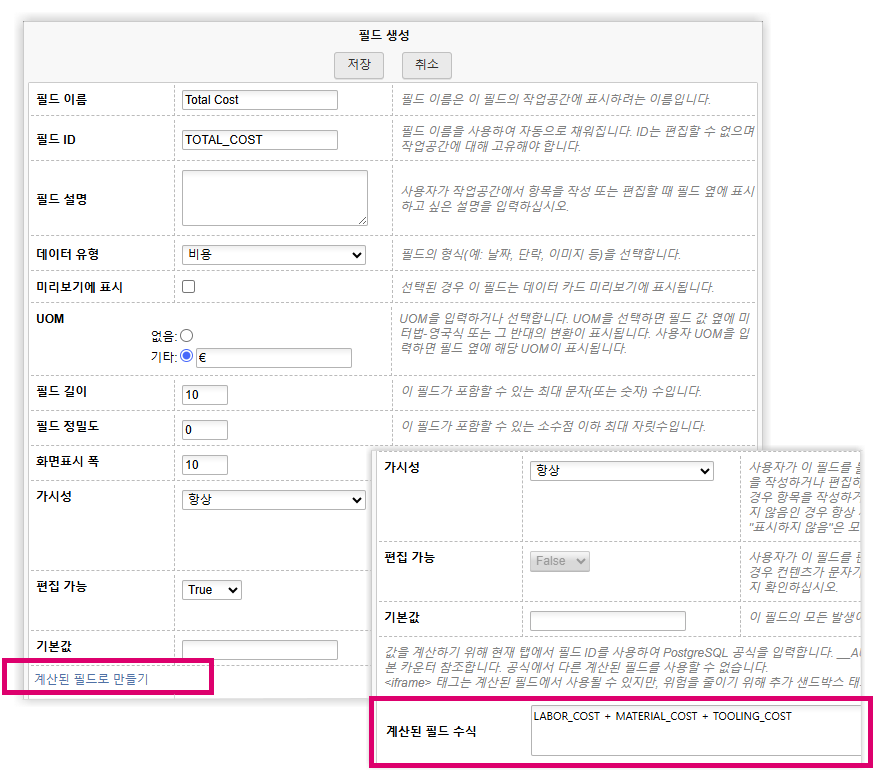

새 계산된 필드를 작성하거나 기존 필드를 계산된 필드로 변환할 수 있습니다.
