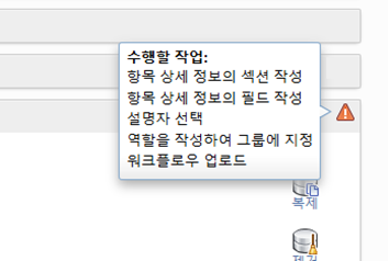

작업공간 작성한 후 작업공간 관리자 페이지에서 해당 작업공간 옆에 주의 아이콘이 표시될 수 있습니다. 이러한 아이콘은 작업공간을 사용하기 전에 완료해야 하는 "해야 할" 작업을 나타냅니다.
주의 아이콘 위에 마우스를 놓으면 필요한 작업에 대한 상세 정보를 볼 수 있습니다. 모든 작업이 완료되면 아이콘이 사라집니다.
주의 아이콘을 할 일 리스트에 표시
