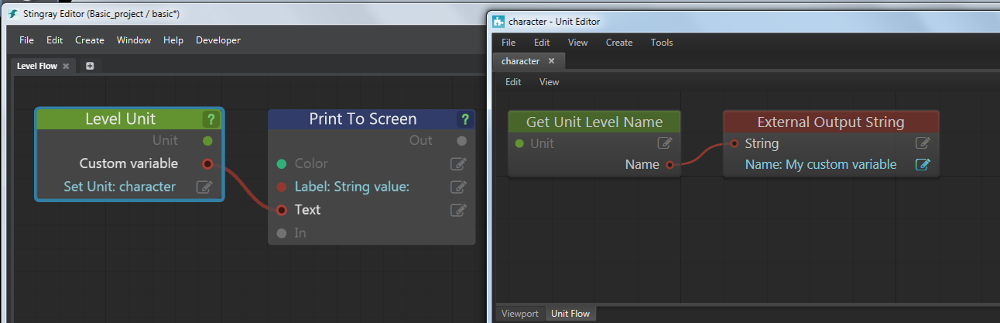

유닛 흐름 그래프, 엔티티에 할당된 흐름 그래프 또는 흐름 서브루틴에서 이 노드를 사용하는 경우 다른 흐름 그래프의 이 유닛, 엔티티 또는 서브루틴을 나타내는 흐름 노드에서 새로운 출력 데이터 연결을 사용할 수 있습니다. 다른 흐름 그래프에서 이 출력 데이터 연결의 데이터를 읽을 때마다 이 유닛, 엔티티 또는 서브루틴이 외부 출력 노드로 전달한 마지막 값이 수신됩니다.
예를 들어 다음 이미지는 Custom variable이라는 이름의 External Output String 노드를 포함하는 유닛 흐름 그래프를 보여 줍니다. 이 유닛의 Data > Level Unit 노드가 수준 흐름 그래프에 포함되는 경우 동일한 이름의 출력 연결을 자동으로 제공합니다. 수준 흐름 그래프가 이 출력 연결에서 값을 읽는 경우 유닛 흐름 그래프에서 마지막으로 External Output String 노드로 전달된 값을 가져옵니다. 이 경우에는 Get Unit Level Name 노드에서 생성된 문자열입니다.
