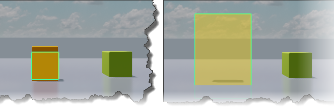

  2. 수준 뷰포트에서 발췌할 유닛 앞에 Occluder 상자를 배치하여 Occluder 상자의 한 면이 유닛의 메시를 가리도록 합니다.
    Occluder 상자는 투명한 노란색 상자로 프로젝트를 실행할 때에는 보이지 않습니다.
  3. 유닛을 완전히 가리도록 Occluder 상자의 배율을 조정합니다. 유닛의 경계를 가리도록 상자를 조정하면 유닛이 발췌되고 뷰포트에서 사라집니다. Occluder 상자의 경계에 포함되는 경우, 폐색된 기본 유닛과 함께 기타 오브젝트들도 발췌됩니다.
  4. 수준을 재생하는 테스트 중에는 카메라 범위 내에 든다고 해도 발췌된 유닛은 보이지 않습니다.
