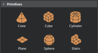

원형 생성
원형은 장면의 프로토타입을 빠르게 생성하는 데 사용할 수 있는 단순한 모양(기본적으로 1m 정사각형)입니다.
  1. 다음 중 하나를 수행합니다.
    • 기본 메뉴 막대에서 Create > Primitives > Cone을 선택합니다. (원뿔, 큐브, 원통, 평면, 구 또는 계단).
    • Create 창(Window > Create)에서 Objects 탭으로 전환하고 Primitives 섹션에서 유닛을 선택합니다.
  2. Level Viewport에서 클릭하여 선택한 원형의 인스턴스를 배치합니다.
그런 다음 도구 모음의 이동, 회전 및 배율 조정 도구를 사용하여 원형을 수정하거나 Property Editor를 열고 정밀한 값을 설정할 수 있습니다.
