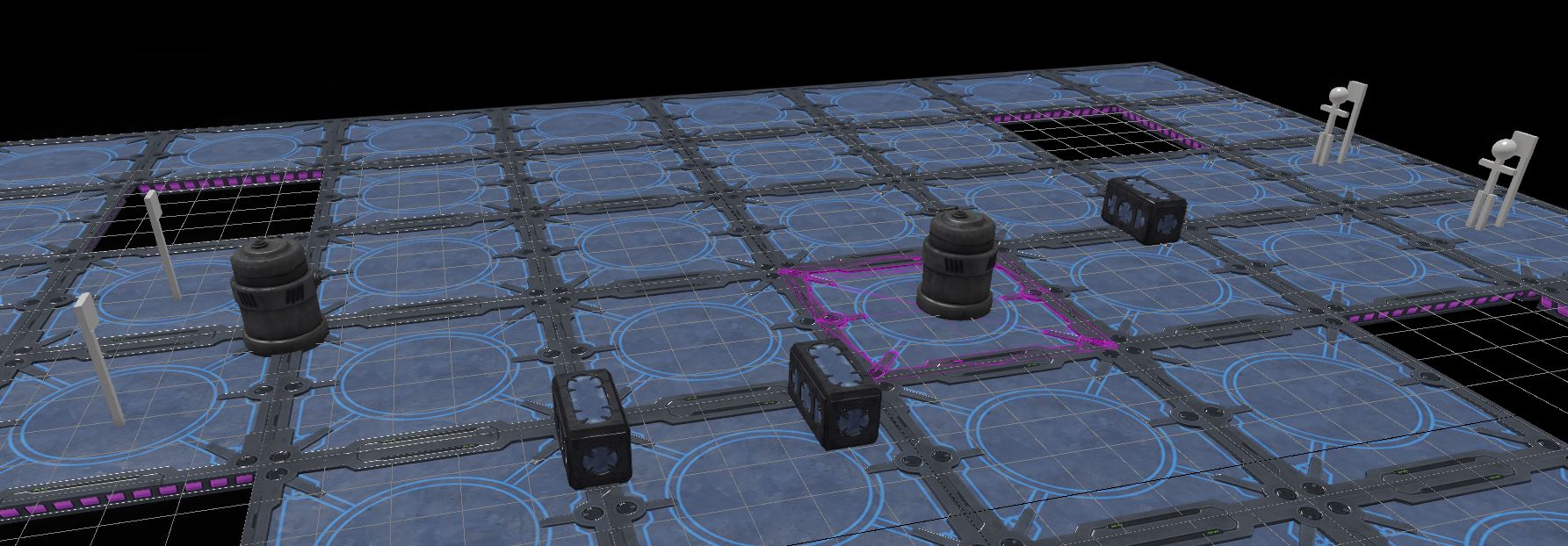

장애물이란 방지 시스템에서 고려하거나(움직이는 경우) TagVolume으로 NavMesh에 반영되는(움직이지 않는 경우) 탐색 오브젝트입니다.
스크립트 데이터 오브젝트 GwNavBoxObstacle을 추가하여 유닛에 상자 장애물을 추가합니다.
상자의 높이, 폭, 깊이 및 로컬 중심을 TagVolume와 유사하게 설정할 수 있습니다. 유닛을 위한 TagVolume 지정을 참조하십시오. 그러나 두 가지 다른 매개변수가 있습니다.
장애물이 모든 축 주변을 자유롭게 회전할 수 있는 경우 GwNavBoxObstacle/rotation_mode를 free로 설정합니다. 물리적 장애물이 이러한 예입니다. 차량과 같이 장애물이 주로 요 주변을 회전하는 경우 yaw(기본)로 설정합니다.
장애물이 TagVolume을 트리거하도록 하려는 경우 스크립트 데이터 GwNavBoxObstacle/does_trigger_tag_volume를 true로 설정합니다. false로 설정하는 경우 장애물은 방지 시스템에서만 고려됩니다. 이후 NavBoxObstacle:set_does_trigger_tagvolume Lua 함수로 변경할 수 있습니다.
그리고 최종적으로 위의 NavMesh 태그 지정 스크립트 데이터에 설명된 것과 같이 GwNavBoxObstacle에 하위 스크립트 데이터를 추가하여 태그를 지정합니다.

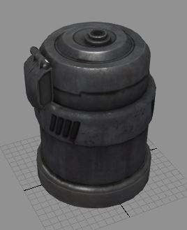

스크립트 데이터 오브젝트 GwNavCylinderObstacle을 추가하여 유닛에 원통 장애물을 추가합니다.
다음 하위 스크립트 데이터는 원통의 높이와 반지름을 제어합니다(유닛의 루트 위치는 원통의 아래 부분임).
장애물이 TagVolume을 트리거하도록 하려는 경우 스크립트 데이터 GwNavCylinderObstacle/does_trigger_tag_volume을 true로 설정합니다. false로 설정하는 경우 장애물은 방지 시스템에서만 고려됩니다.
