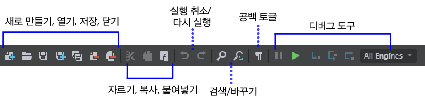

Script Editor 도구 모음
편집기에서 코드 작성
작업 개요
기존 스크립트를 여는 방법 Open 아이콘 을 클릭한 다음 .lua 스크립트 파일을 찾아서 선택합니다.
스크립트를 저장하는 방법 Save As 아이콘 을 클릭해 스크립트를 새 이름으로 저장합니다. 템플릿으로 사용하기 위해 기존 스크립트를 열었으나 원본을 덮어 쓰지 않으려는 경우 이 아이콘을 사용합니다. 각 문서 탭에서 Save 아이콘 을 클릭하면 작업을 진행함에 따라 저장할 수 있습니다.
비어 있는 새 스크립트를 생성하는 방법 New 아이콘 을 클릭합니다. Script Editor는 현재 스크립트를 지우고 빈 스크립트로 대체합니다.
상황에 맞는 도움말을 보는 방법 스크립트에서 요소 위에 마우스 커서를 올려 놓습니다. Stingray Lua API의 오브젝트 또는 함수에 대한 자세한 도움말을 얻으려면 마우스 오른쪽 버튼을 클릭하고 API Documentation을 선택합니다.
모든 기본 작업 Script Editor에서는 실행 취소/다시 실행, 잘라내기, 복사, 붙여넣기, 모두 선택, 페이지에서 찾기 등과 같은 대부분의 기본적인 작업에 표준 핫 키가 적용됩니다. 예를 들어, 복사하려면 Ctrl+C를, 붙여 넣으려면 Ctrl+V를 누릅니다. 또한 마우스 오른쪽 버튼을 클릭하여 팝업 메뉴에서 이러한 옵션 중 일부를 선택할 수도 있습니다.

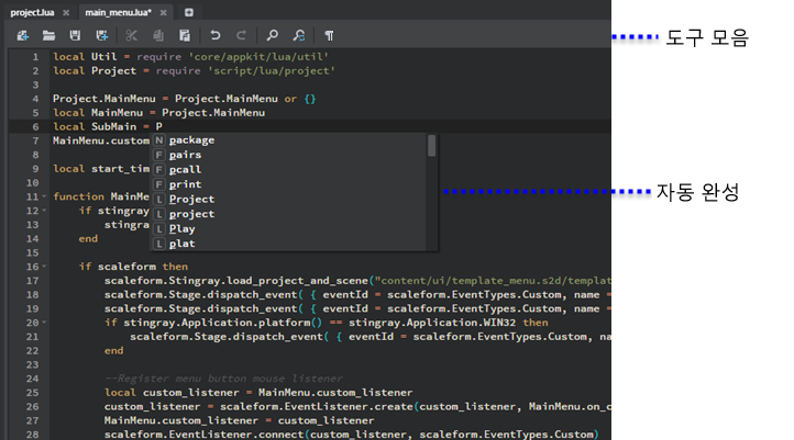

자동 완성
Script Editor는 Lua 문서화 및 Lua 명령 자동 완성 기능을 둘 다 통합해 입력 시 동적 툴팁에 참조 정보와 자동 완성 제안 사항이 표시됩니다.
자동 완성 핫 키
수동으로 제안 사항 표시 Ctrl+스페이스바
닫기 Esc
제안 사항 수락 Tab 또는 Enter
