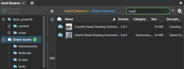

온라인 자산을 검색하면 Asset Browser의 트리 뷰에서 Online Assets 옆에 결과의 수가 표시됩니다. Search 필드에서 Clear 아이콘을 클릭하여 Search 결과를 지울 수 있습니다.
Online Assets 뷰에서 새 옵션 Locate in Project를 사용하여 프로젝트에 설치된 온라인 자산을 찾을 수도 있습니다. 설치된 자산(녹색 확인 표시로 나타남)을 선택하고
아이콘을 클릭하거나 마우스 오른쪽 버튼을 클릭하고 Locate in Project를 선택합니다. Asset Browser를 참조하십시오.

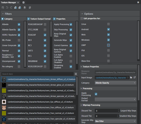

텍스처 로딩 및 필터링이 개선된 Texture Manager를 확인하십시오.

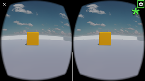

Google Cardboard 또는 Google Daydream 헤드 마운트 디스플레이를 사용하는 경우 오른쪽 상단의 기어 아이콘을 터치하여 휴대폰의 VR 설정을 빠르게 조정할 수 있습니다. 새로운 Lua 함수도 추가되었습니다.
참고: 현재 Android 장치만 지원됩니다.
