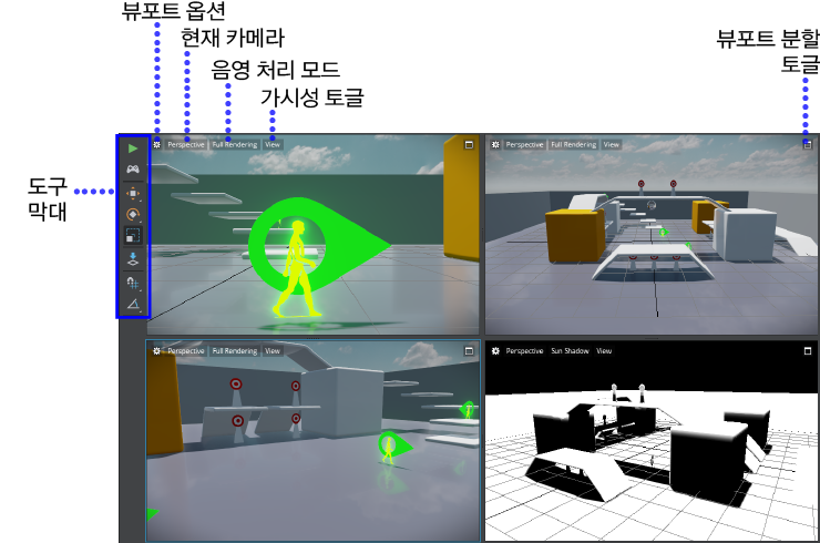

오브젝트를 배치하고 대화식 표준을 빌드할 주 편집기입니다.
| 수행할 작업 | |
| 뷰포트를 네 개의 패널로 분할: | 오른쪽 위에 있는 뷰포트 분할 토글을 클릭합니다. 토글을 다시 클릭하면 단일 패널 뷰포트로 전환됩니다. |
| 뷰 패널당 그리드 또는 기즈모를 표시하거나 숨기기: | View HUD를 클릭한 다음 Gizmos 및 Grid 옵션을 활성화하거나 비활성화합니다. |
| 음영처리 모드 변경: | 기본 Full Render 모드 HUD를 클릭한 다음 표시되는 메뉴에서 다른 모드를 선택합니다. |

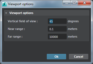

| 수직 뷰필드, 근거리 및 원거리 설정: | 클릭하여 Viewport Options을 엽니다. |
