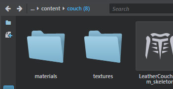

    • Create Materials Folder가 활성화되어 있는지 확인합니다.
      Stingray가 가져온 오브젝트와 연관된 모든 재질을 별도의 폴더에 자동으로 배치합니다.

    가져올 때, 가져오는 오브젝트와 연관된 모든 재질이 Stingray 디렉토리의 별도 폴더에 배치됩니다.
    가져온 텍스처가 다양한 대상 플랫폼에서의 컴파일을 위한 기본 압축 및 기타 처리 설정을 갖춘 지정 텍스처 템플릿이 됩니다. 예를 들어, 법선 맵 텍스처가 지정 법선 텍스처 템플릿이 됩니다.
