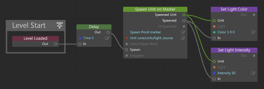

실시간으로 새 라이트 소스를 생성하려면 core/units/light_source.unit 도우미 유닛의 인스턴스를 생성하십시오. 다른 종류의 유닛 인스턴스를 생성하는 데 보통 사용하는 같은 명령을 사용하면 됩니다.
Lua: stingray.World.spawn_unit() 함수를 사용합니다.
흐름: Unit > Spawn Unit on Marker 또는 Unit > Spawn Unit on Position 노드를 사용합니다.
새 유닛이 라이트 소스가 포함되도록 자동으로 설정됩니다. 그러면 Light 범주의 다른 흐름 노드를 사용하거나 Lua에서 stingray.Light 오브젝트를 사용하여 그 특성을 설정할 수 있습니다.
예를 들면, 다음 체인은 짧은 지연 후에 사전 설정된 위치에 밝은 빨간색 라이트를 생성합니다.
