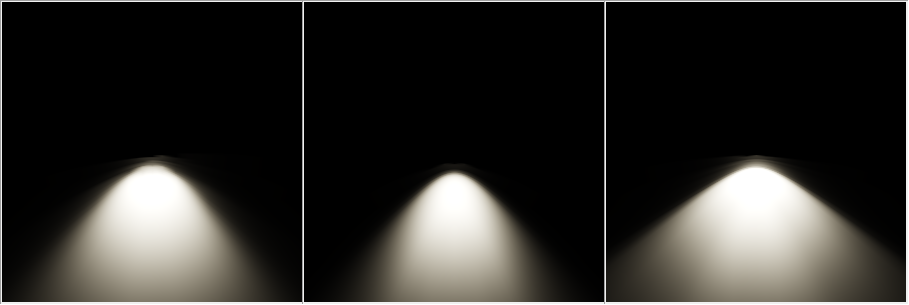

다음 렌더는 Lithonia LDN4 Square Series, LDN6 Round Series 및 LF6N Open Series의 라이트에 대한 IES 프로필을 보여줍니다.
