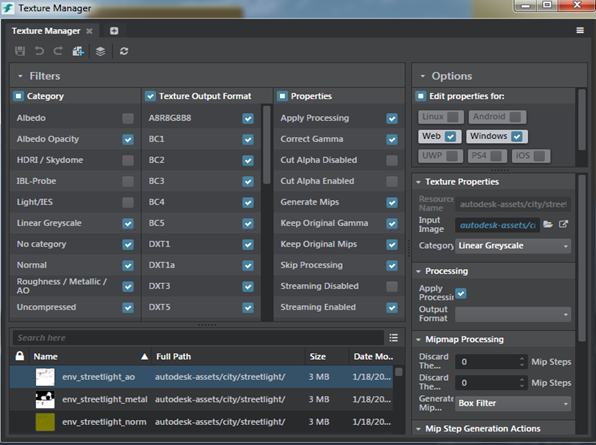

이전 릴리스에서 지속적으로 개선되어 Texture Manager 도구의 모양이 더욱 개선되었습니다. 플랫폼 목록이 선명하고 간결해 보이며, 텍스처 뷰 목록에 추가된 헤더를 통해 체계적으로 텍스처를 볼 수 있습니다. 크기, 수정한 날짜 또는 이름으로 정렬하여 Texture Manager에서 텍스처를 구성할 수 있습니다. 또한 활성화된 필터나 크기 조절된 필터 뷰처럼 사용자가 조정하는 UI 레이아웃의 상태가 이제 Texture Manager에서 그대로 유지됩니다.

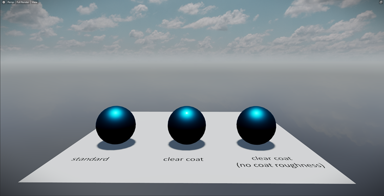

이제 투명 코팅이 더욱 에너지 효율적이므로, 투명 코팅 재질 사용 시 확산이 감소됩니다.

- GAME-22732 여러 텍스처를 선택하는 경우 한 번에 하나의 텍스처만 삭제/복제됩니다.
- GAME-22358 텍스처와 함께 FBX를 가져오면 Texture Manager 목록이 업데이트되지 않습니다.
- GAME-22195 긴 파일 경로로 인해 텍스처 이름을 읽기 어려웠습니다.
- GAME-21970 Cut Alpha Threshold 슬라이더가 음수 값을 가질 수 있습니다.
- GAME-21962 입력 이미지는 텍스처 대신 이미지 파일을 수락해야 합니다.
- GAME-21961 검색/필터 필드에서 Esc 키를 누르면 필드가 지워져야 합니다.
- GAME-21928 프로젝트를 변경하는 경우 텍스처 썸네일이 업데이트되지 않습니다.
- GAME-21920 History 패널이 크기 조절기를 사용하지 않으며 보기가 어렵습니다.
- GAME-21828 Ctrl-Z 및 Ctrl-Y를 누르면 실행 취소/다시 실행이 수행되지 않습니다.
- GAME-21803 텍스처를 삭제 또는 복제하는 경우 창이 다시 로드될 때까지 Texture Manager가 업데이트되지 않습니다.
