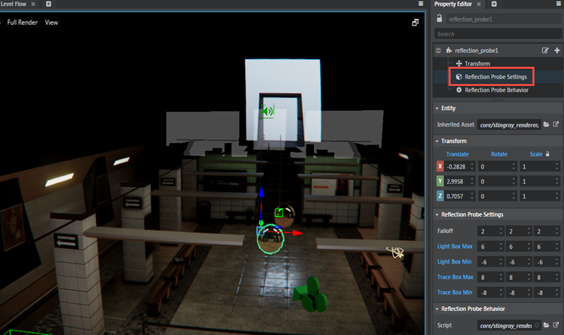

프로브를 선택한 상태로 Property Editor에서 Reflection Probe Settings 특성을 설정합니다.
Light Box Min 및 Light Box Max 설정은 게임 도중 수준에서 반사가 표시되는 위치를 제어합니다. 이 볼륨 내에 속한 표면만 이 프로브에 대해 베이킹된 반사에 의해 빛나게 됩니다.
Falloff는 이 볼륨을 얼마나 벗어난 지점부터 반사가 희미해지기 시작하는지 제어합니다. 반사는 미러 프레임 모서리에 존재하기 때문에 이 값이 작을수록 반사가 더 적은 거리에서 중지됩니다. 값이 클수록 반사가 희미해지는 거리가 더 커지고, 서로 겹치는 라이트 프로브를 여러 개 설정하는 경우 희미해지는 과정이 대개 더 부드러워집니다.
폴오프는 Falloff 컨트롤에서 설정한 거리를 따라 항상 선형을 이룹니다. 때문에 광원 볼륨이 [-10,-10,-10],[10,10,10]으로 설정되어 있고, 폴오프가 2,2,2로 설정되어 있다면 [-8,-8,-8],[8,8,8] 사이의 모든 요소가 이 프로브에서 방출되는 반사를 최대 강도로 보여주게 됩니다. 각 축에서 프로브 위치로부터 8미터 거리에 있는 반사는 희미해지기 시작합니다. 각 축에서 그 다음의 2미터를 따라 선형으로 희미해지면서 광원 볼륨의 외부 경계에 다다르면 그 효과가 0이 됩니다.
Trace Box Min 및 Trace Box Max 설정은 시차 수정 상자를 제어합니다. 모든 면에서 이 상자의 치수가 프로브와 이 프로브가 반사하는 요소 간의 거리와 대략 일치하도록 설정합니다. 아래의 시차 수정을 참조하십시오.

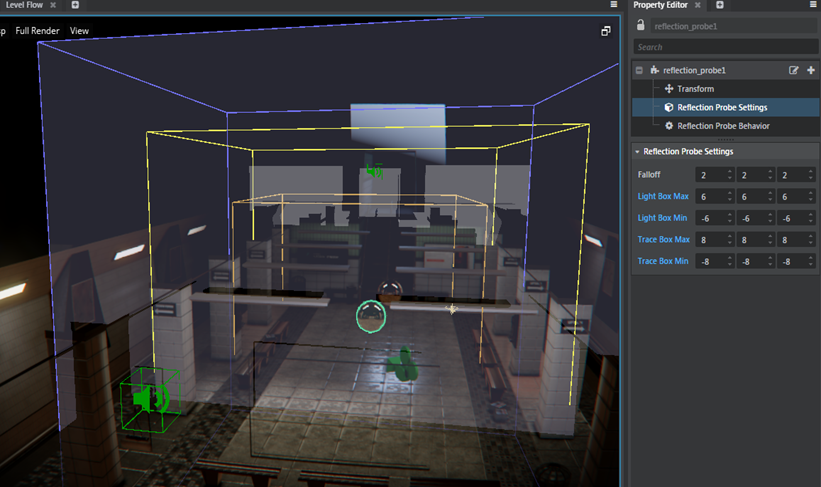

반사 프로브 기즈모를 사용하여 뷰포트에서 이러한 상자 범위를 시각적으로 설정할 수도 있습니다. 방법은 다음과 같습니다.
Property Editor에서 Reflection Probe Settings를 클릭합니다.
그러면 프로브 기즈모가 활성화됩니다.
마우스 왼쪽 버튼을 클릭하고 상자를 드래그하여 상자 범위를 조정합니다. 주황색 상자 경계는 Falloff 설정에 해당하고, 노란색 경계는 Light Box 설정에 해당하고, 파란색 경계는 Trace Box 설정에 해당합니다. Level Viewport에서는 Falloff 설정(주황색 상자)을 조작할 수 없습니다. 경계를 조작하는 동안 값은 Property Editor에 반영됩니다.
커서를 프로브 상자의 후면에 배치하고, Ctrl+마우스 왼쪽 버튼 클릭으로 면을 선택하고 드래그하여 경계를 조정합니다.
마우스 오른쪽 버튼을 클릭하여 기즈모로 상자 경계를 편집하는 것을 종료합니다.

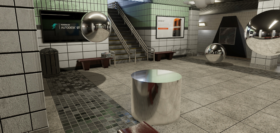

예를 들어, 아래 이미지에는 시차 볼륨이 벽, 바닥 및 천장 위치와 거의 일치하도록 설정되어 있는 단일 반사 프로브(맨 오른쪽의 구)가 있습니다. 미러링된 다른 오브젝트들의 경우 프로브 위치와 매우 가깝지 않다고 해도 그 반사가 상대적으로 그럴듯하게 유지되는 모습을 참조하십시오.

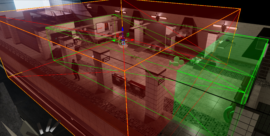

반사 프로브를 최소 한 번 베이킹하고 나면 그 연관 볼륨을 뷰포트에서 시각화할 수 있습니다.
이 시각화 모드에서
빨간색 볼륨(빨간색과 노란색 윤곽)은 라이트 볼륨에 대해 설정된 현재 범위, 즉 베이킹된 반사가 표면에 적용되는 한도를 보여줍니다.
녹색 볼륨은 시차 수정 볼륨에 대해 설정된 현재 범위를 보여줍니다.
