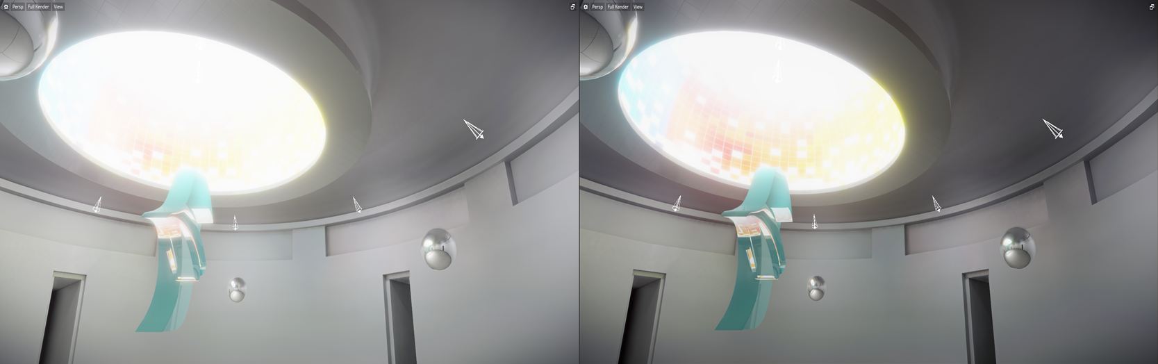

서로 다른 조명 환경에 맞춰 장면 조정
기본 음영 환경의 자동 노출 구성요소를 이용하면 라이트 수준의 변경에 따라 장면을 자동으로 조정할 수 있어 어두운 실내에 있다가 더 밝은 실외 장면으로 움직이는 등 조명 환경이 다른 공간을 이동하는 장면에서 눈이 빛에 익숙해지는 효과를 만들어 낼 수 있습니다.

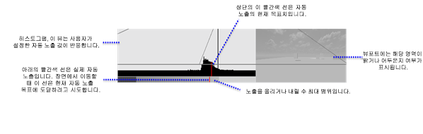

자동 노출 조정을 시각적으로 돕기 위해 이제 수준 뷰포트에는 Auto Exposure(Full Render > Debug > Auto Exposure)라 불리는 렌더 모드가 포함되며 이 모드는 장면 조명의 히스토그램을 표시해 가장 밝고 어두운 지점을 보여주고 오른쪽에 포함된 소형 뷰포트는 장면 픽셀의 발광값을 보여줍니다.

Threshold Darks
어두운 영역이 라이트 노출에 맞춰 조정되지 않고 배제되도록 자동 노출을 조정합니다. 여기에서 값을 조정하면 어두운 영역을 반영하는 히스토그램의 왼쪽에 파란색 음영이 나타납니다.
Threshold Highlights
하이라이트 영역이 라이트 노출에 맞춰 조정되지 않고 배제되도록 자동 노출을 제한합니다. 여기에서 값을 조정하면 히스토그램의 오른쪽에 빨간색 음영이 나타납니다. 반사도가 높은 지점과 더불어 라이트 적응 시 고려되기를 원하지 않는 시각적 효과가 있을 경우 이 임계값을 설정하면 유용합니다.
