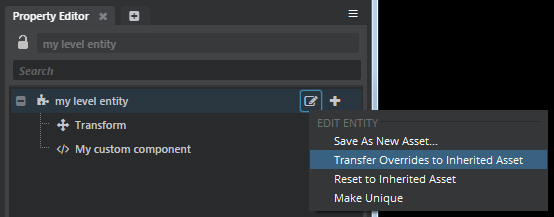

엔티티의 모든 수정 사항을 상속된 자산에 다시 적용하는 방법:
Asset Browser 또는 Explorer 패널에서 엔티티를 선택합니다.
Property Editor의 트리 뷰에서
아이콘을 클릭하고 상황에 맞는 메뉴에서 Transfer Overrides to Inherited Asset을 선택합니다.
엔티티의 모든 오버라이드가 상속된 자산에 적용되고, 상속된 자산에 수정되었다는 표식이 표시됩니다.
상속된 자산의 변경 사항을 저장하십시오. Ctrl+Shift+S를 누릅니다. 아니면, Asset Browser에서 해당 자산을 선택하고, Property Editor에서
아이콘을 클릭합니다.

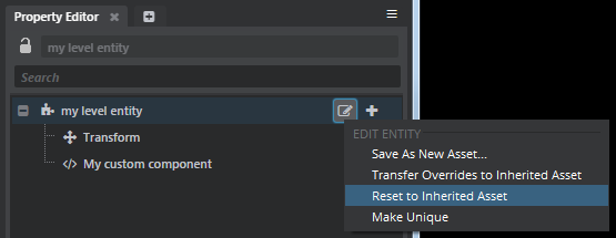

엔티티의 모든 수정 사항을 취소하는 방법:
아이콘을 클릭하고 상황에 맞는 메뉴에서 Reset to Inherited Asset을 선택합니다.
엔티티의 변경 사항을 저장하십시오.
엔티티가 .entity 자산이라면 Ctrl+Shift+S를 누릅니다. 아니면, Asset Browser에서 해당 엔티티를 선택하고, Property Editor에서
아이콘을 클릭합니다.
엔티티가 수준에 있는 경우 Ctrl+S를 눌러 수준을 저장합니다.

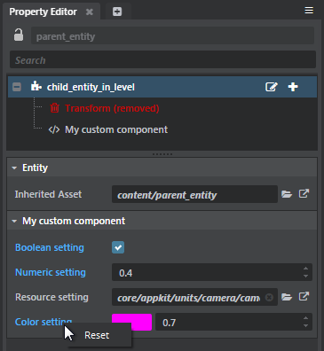

선택한 상속된 특성의 오버라이드를 취소하는 방법:
Property Editor에서 엔티티의 상속된 자산으로부터 오버라이드된 모든 특성이 파란색 텍스트로 표시됩니다.
취소할 수정 사항이 적용되어 있는 특성 이름을 마우스 오른쪽 버튼으로 클릭합니다. 상황에 맞는 메뉴에서 Reset을 선택합니다.

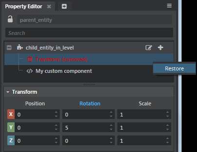

삭제한 상속된 구성요소를 복원하는 방법:
Property Editor의 트리 뷰에 이 엔티티에서 삭제된 상속된 구성요소가 빨간색으로 나열됩니다.
복원할 구성요소 이름을 마우스 오른쪽 버튼으로 클릭합니다. 상황에 맞는 메뉴에서 Restore를 선택합니다.
