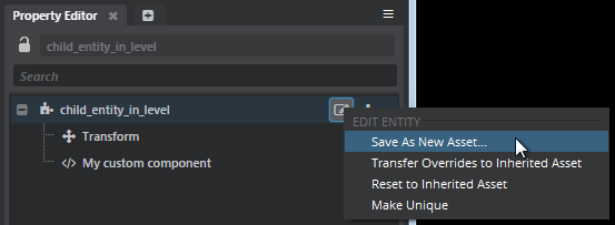

기존 엔티티로부터 새 엔티티 자산을 생성하는 방법:
새 자산으로 저장할 엔티티를 Asset Browser 또는 Explorer 패널에서 선택합니다.
Property Editor의 트리 뷰에서
아이콘을 클릭하고, 상황에 맞는 메뉴에서 Save As New Asset...을 선택합니다.
나타나는 창을 사용하여 새 .entity 리소스의 폴더 위치와 파일 이름을 설정합니다.

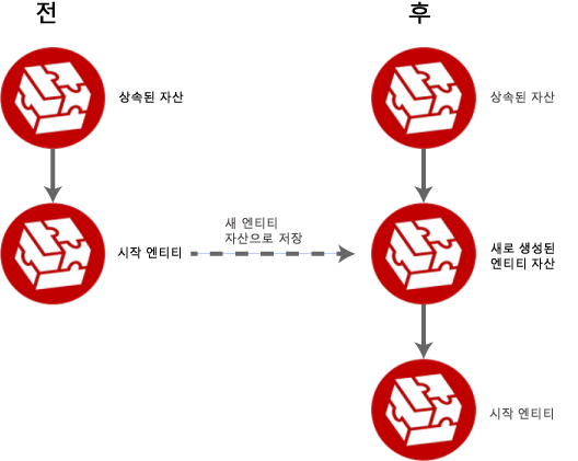

Property Editor의
아이콘을 클릭하여 원래 엔티티의 상위 항목에 변경 사항을 저장합니다.
기존 엔티티 정의로부터 엔티티 자산을 생성할 때에는 처음 시작한 엔티티의 모든 구성요소 및 특성이 새 엔티티 자산에 저장됩니다. 여기에는 상속된 자산(있는 경우)와 수정된 구성요소 및 설정의 해당 레코드가 포함됩니다. 또한, 처음 시작한 엔티티가 새 엔티티 자산으로부터의 inherit로 자동 설정됩니다.
