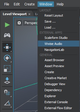

Window > Wwise Audio를 선택하여 작성 도구를 엽니다. 이렇게 하면 연관된 Stingray 프로젝트에 대한 오디오 프로젝트에 액세스할 수 있습니다.

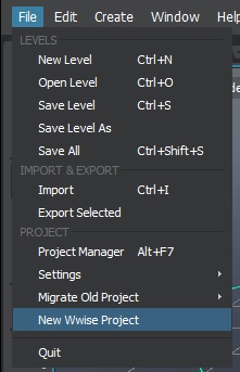

프로젝트를 템플릿으로 생성하지 않은 경우 새로운 Stingray 프로젝트와 함께 새로운 Wwise 프로젝트를 생성해야 합니다. 이렇게 하려면 File > New Wwise Project를 선택합니다.
그러면 프로젝트 폴더에 인접하여 새로운 Wwise 프로젝트 폴더가 생성되고, Stingray 프로젝트 오디오 디렉토리로 내보낼 수 있도록 구성됩니다.
