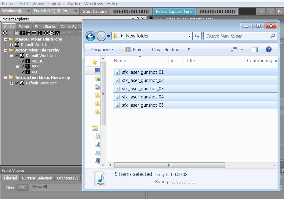

  1. Window > Wwise Audio를 선택하여 Wwise 도구를 엽니다.

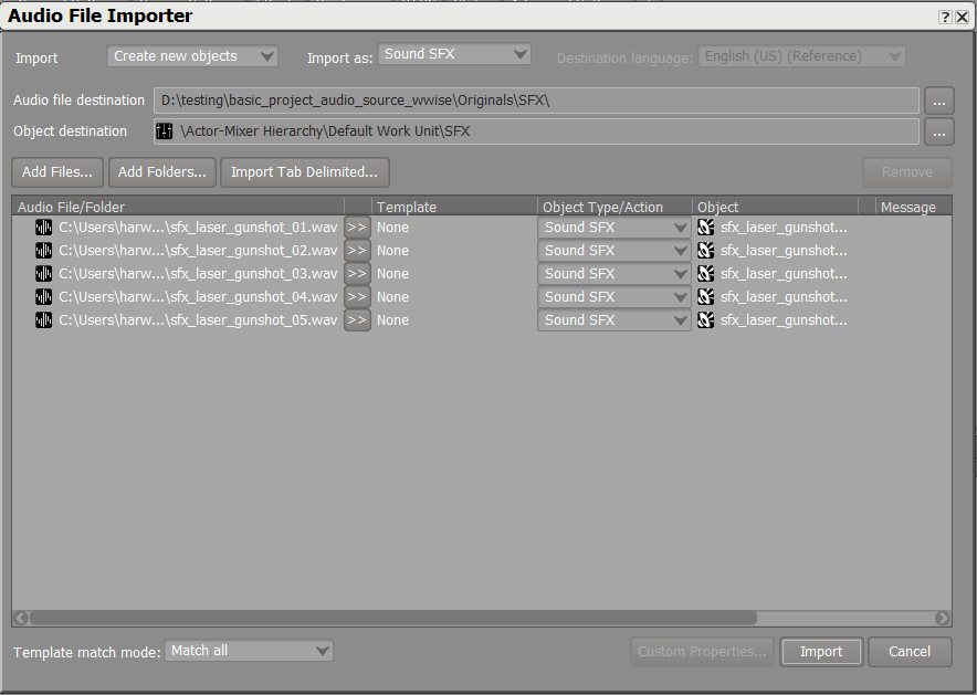

  2. 가지고 오려는 오디오를 찾아 Actor-Mixer Hierarchy로 드래그 앤 드롭합니다.
  3. 오디오 가져오기 대화상자에서 Import를 클릭합니다.

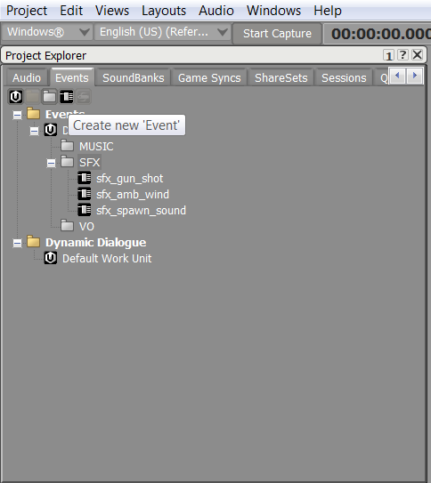

  4. 다음을 수행하여 가져온 오디오를 트리거하는 새로운 이벤트를 생성합니다.
    • 프로젝트 탐색기에서 Events 탭을 선택합니다.
    • 이벤트를 두려는 폴더를 선택하거나 생성합니다.

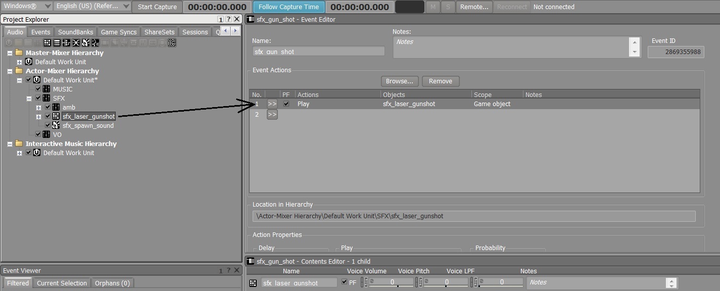

    • 가져온 오디오를 이벤트에 연결합니다.
