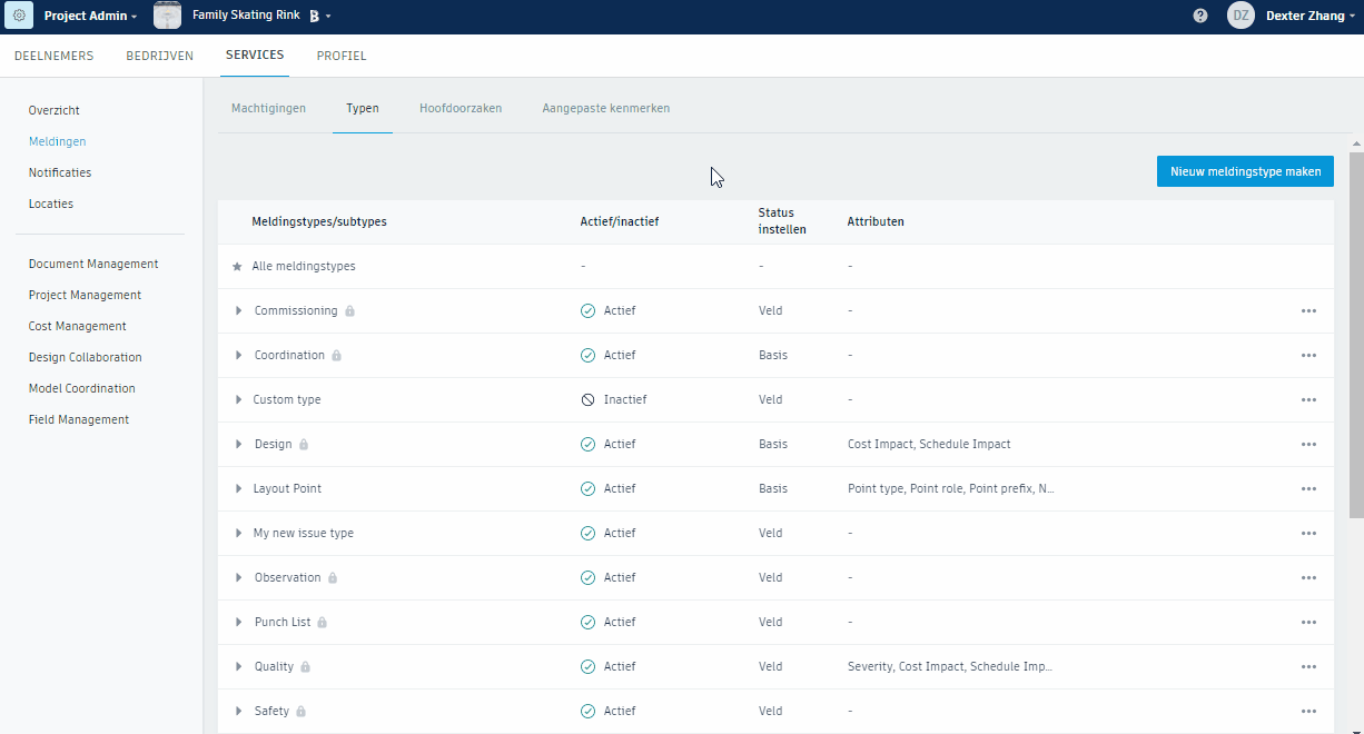

  1. Klik op de Modulekiezer .
  2. Klik op het tabblad Services.
  3. Klik op Meldingen in het linkerpaneel.
  4. Selecteer het tweede tabblad Meldingtypen.
  5. Klik op Nieuw meldingtype aanmaken.
  6. Voer de naam in die moet worden weergegeven in de vervolgkeuzelijst voor meldingen.
  7. U kunt eventueel de status van Actief naar Inactief wijzigen. Inactief zorgt ervoor dat het nieuwe type niet beschikbaar is voor gebruik.
  8. Klik op Aanmaken.
Werken met subtypen
Klik op de pijl naast een Meldingtype om de vervolgkeuzelijst met subtypen uit te klappen. U kunt subtypen toevoegen of bewerken/activeren in het menu Meer .
