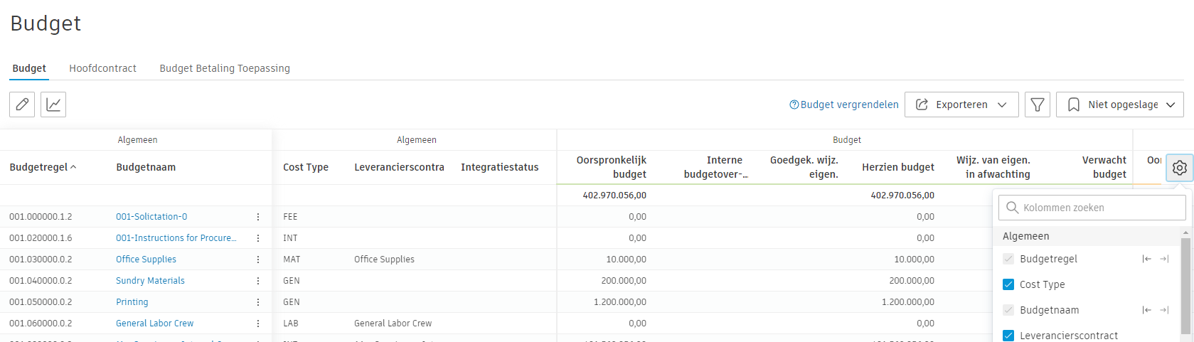

Volgorde en zichtbaarheid kolommen beheren
De tabellen in de module Cost Management kunnen lastig zijn om mee te werken als er specifieke informatie wordt geëxporteerd. U kunt de tabellen beheren door kolommen links of rechts vast te zetten, kolommen weer te geven of te verbergen, de volgorde van kolommen te wijzigen of de standaardweergave te herstellen.
U kunt de tabelinstellingen openen met :
In deze korte video ziet u een voorbeeld voor het aanpassen van de tabel 'Budget':
Opmerking: De tabbladnamen in de video (bijvoorbeeld Inkomen) kunnen worden aangepast binnen Services.
Kolommen vastzetten
  1. Plaats de cursor op een kolom in de tabelinstellingen.
  2. Gebruik de pictogrammen om links of rechts vast te zetten.
  3. Klik opnieuw of selecteer Opnieuw instellen om terug te keren naar de standaardweergave.
Opmerking: de vastgezette kolommen blijven in hun oorspronkelijke volgorde staan.
Kolommen weergeven of verbergen
  1. Selecteer of deselecteer de kolom door op het vak in de tabelinstellingen te klikken.
  2. Selecteer Opnieuw instellen om de standaardwaarde te herstellen.
Kolomvolgorde aanpassen
  2. Klik op de greep links en sleep de kolom naar de gewenste locatie.
  3. Gebruik Opnieuw instellen om de standaardwaarde te herstellen.

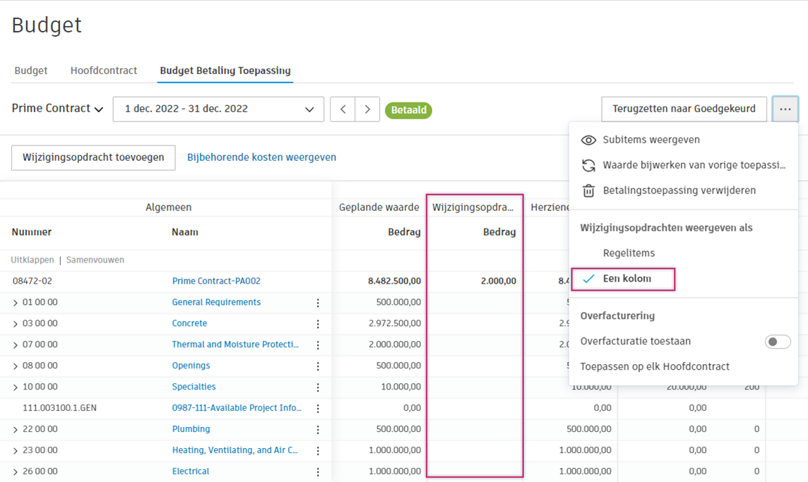

Kolommodus
De kolommodus geeft wijzigingsorders in een kolom weer.
Deze optie is beschikbaar in de Budgetbetalingstoepassing, het Hoofdcontract, het gedetailleerd overzicht van het SOV van het contract, de Kostenbetalingstoepassing en het Contract.
Om wijzigingsorders als kolommen weer te geven, klikt u op het menu met drie punten en selecteert u de weergave.
Meer informatie over wijzigingsopdrachten.
