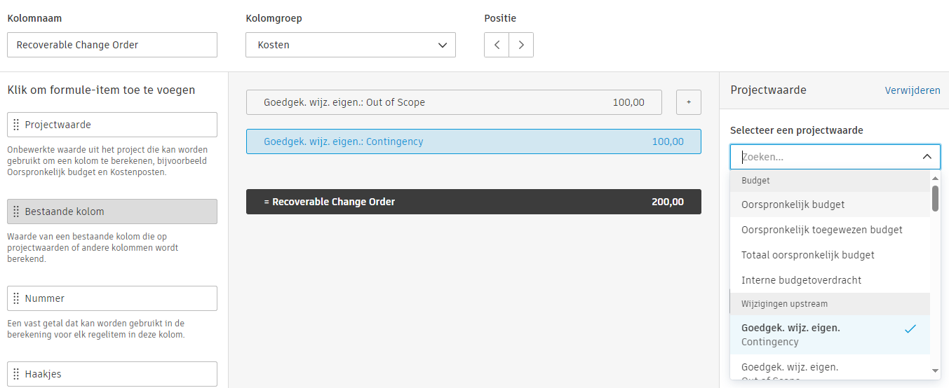

Als u bijvoorbeeld een kolom naast Goedgekeurde wijzigingsopdrachten in de kostengroep met de titel Herstelbare wijzigingsopdrachten maakt, ziet u wat de eigenaar zal betalen. Dit kunt u als volgt doen:
  1. Klik op pictogram Modulekiezer pijlpictogram optieknop Project Admin.
  2. Selecteer Cost Management aan de linkerkant.
  3. Selecteer het tabblad Budget of Kosten.
  4. Vouw de kaart Budgetoverzichtskolommen uit.
  5. Klik op Beheren.

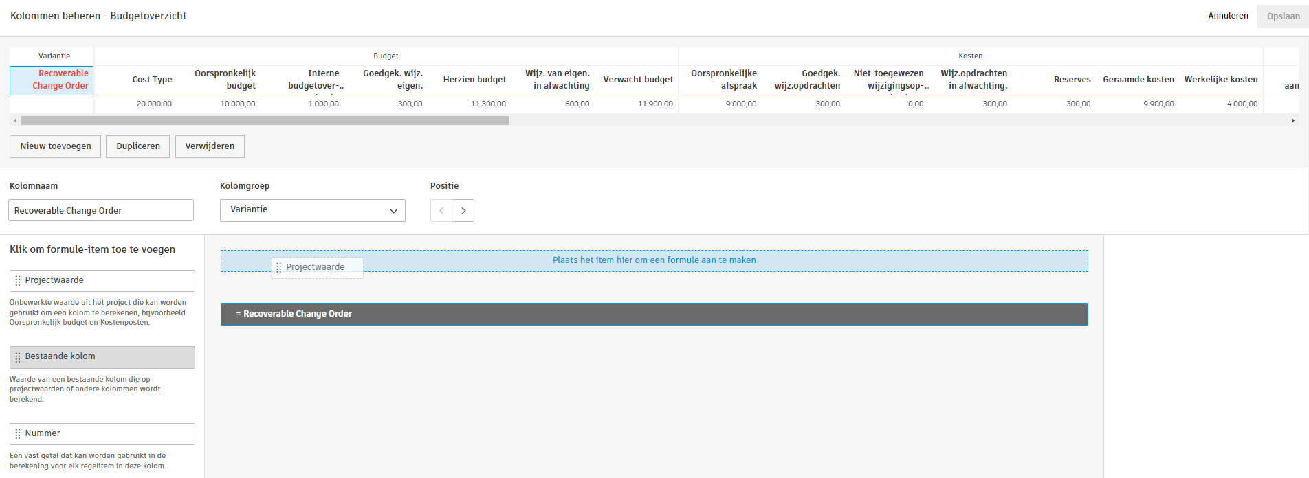

  6. Selecteer Nieuwe toevoegen.
  7. Werk de naam van de kolom bij.
  8. Kies de kolomgroep.
  9. Sleep vanuit het linkerzijpaneel een formule-item en zet het neer om een formule te maken.
    Een nieuwe kolom maken met formule-items
  10. Selecteer in het rechterdeelvenster het waardetype en voer een waarde in om een voorbeeld weer te geven.
    Rechterdeelvenster met waardeselectie
  11. Werk de optie voor kolompositie en zichtbaarheid bij.
  12. Selecteer Opslaan.
U hebt de kolom Herstelbare wijzigingsopdracht gemaakt. Er zijn vele mogelijkheden en combinaties om kolommen te maken. Raadpleeg het gedeelte Aangepaste vergelijkingen voor berekende kolommen voor nuttige tips en trucs over hoe u vergelijkingen kunt maken die aansluiten op de behoeften van uw bedrijf.

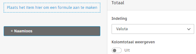

Tip: U kunt kiezen of het totaal zichtbaar moet zijn als valuta, aantal of percentage. Klik in de middelste kolom op Naamloos.
Totaal kolommen
Opmerking: Als u eenmaal hebt gekozen om een totale kolom weer te geven, kunt u kiezen of de kolom de som van alle rijen of een gedefinieerde formule moet gebruiken.
