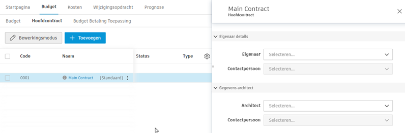

De collectieve toegang van de eigenaar tot het hoofdcontract
Als u wilt dat een eigenaar mag samenwerken aan het hoofdcontract en documenten mag uploaden in het gedeelte ‘Bijlage’, doe dan het volgende:
  1. Klik op Modulekiezer .
  2. Selecteer het tabblad Services.
  3. Selecteer Cost Management in het linkerpaneel.
    Opmerking: Als u Project Admin rechtstreeks vanuit Cost Management opent, begint u op deze positie.

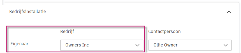

  4. Het tweede tabblad Algemene instellingen is standaard geselecteerd. Schuif omlaag in de vervolgkeuzelijst Bedrijfsinstellingen.
  5. Selecteer het bedrijf en de contactpersoon voor de rol van eigenaar.
  6. Wijs een rechthebbende toe onder het kopje ‘Informatie van eigenaar’ in het vervolgwerkpaneel van het hoofdcontract. De toegang voor samenwerking controleert de bedrijfsinstelling in het vervolgwerkpaneel voor het hoofdcontract, en het e-mailadres.
Eigenaren met machtigingen voor samenwerking aan een hoofdcontract kunnen alleen details met betrekking tot hun ondertekende contract bekijken in de tabel ‘Hoofdcontract’ en het deelvenster met details. Ze kunnen ook documenten uploaden onder het kopje ‘Bijlage’ in het detailvenster. De weergegeven koppelingen en de details van afzonderlijke SOV-items zijn niet toegankelijk.

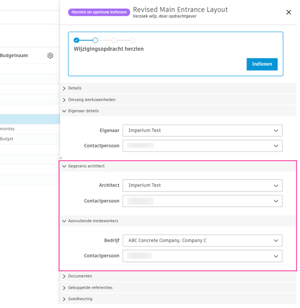

  1. Verleen in Instellingen samenwerkingsmachtigingen aan de externe bedrijven waarmee u samenwerkt. Zo kunnen de externe projectmedewerkers COR/OCO/budgetbetalingstoepassingen goedkeuren of afwijzen.
  2. In de sectie van de vervolgwerkbalk met de titel 'Gegevens architect' kunnen deelnemers de bedrijfsgebruiker van de externe architect selecteren om COR/OCO-goedkeuring aan te vragen.
  3. In de sectie van de vervolgwerkbalk met de titel 'Extra projectdeelnemers' kunnen deelnemers externe gebruikers toevoegen die geen deel uitmaken van de workflowengine-gebaseerde goedkeuringsprocessen. Deze gebruikers kunnen als beoordelaars worden toegevoegd.

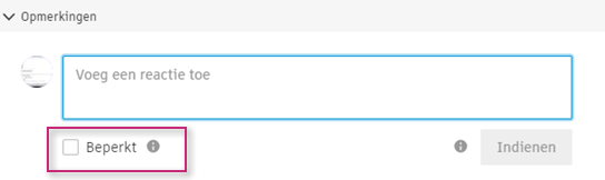

Beperkte opmerkingen
Opmerkingen in de opmerkingensectie van het vervolgwerkpaneel en de beoordelingspagina kunnen zichtbaar zijn voor iedereen, inclusief collega's, maar ze kunnen ook beperkt worden.
Opmerkingen die zijn gemarkeerd als Beperkt, zijn alleen zichtbaar voor deelnemers met de machtigingen voor alles weergeven, volledige controle of beheer.
Deelnemers met de machtigingen voor volledige controle of beheer zien een selectievakje onder het opmerkingenvak. Als dit selectievakje is aangevinkt, wordt de opmerking gemarkeerd als Beperkt.
Opmerking. opmerkingen mogen maximaal 1000 tekens bevatten.
