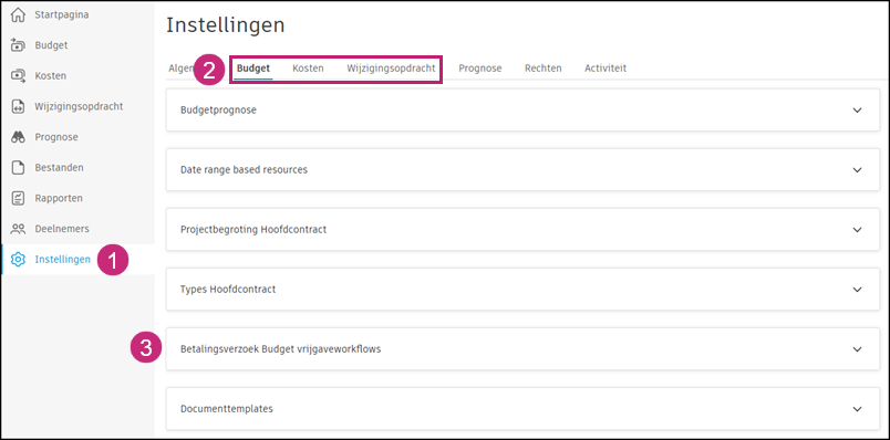

  1. Selecteer de Modulekiezer pictogram Modulekiezer pijlpictogram menu optieknop Project Admin en vervolgens het tabblad Services.
  2. Selecteer Cost Management in het linkerpaneel en schakel vervolgens over naar:
    • Tabblad Budget voor betaalverzoeken budget en interne budgetoverdrachten.
    • Tabblad Kosten voor contracten, betaalverzoeken kosten, of uitgaven.
    • Tabblad Wijzigingsopdracht voor OCO's of SCO's.
  3. Klik op het relevante vervolgkeuzemenu, afhankelijk van het type goedkeuringsproces dat u wilt maken:

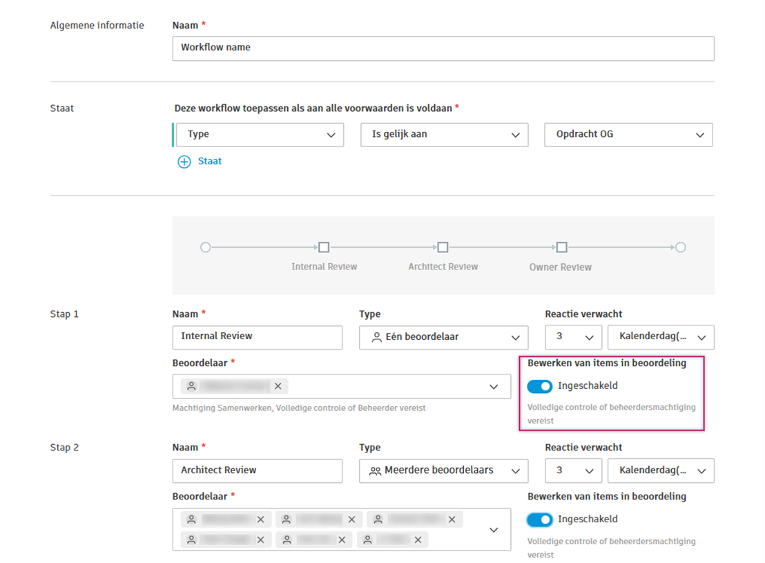

  7. Stel voorwaarden in met behulp van vervolgkeuzelijsten om de workflow automatisch te activeren. U kunt bijvoorbeeld activeren wanneer de goedgekeurde waarde hoger is dan $10.000. De voorwaarden verschillen per workflowtype.
    Tip: gebruik aangepaste attribuuttypen (tekst, getal, vervolgkeuzelijst, selectievakje) om workflows te sturen. Meer informatie over aangepaste attributen.
    Voorbeeld van goedkeuringsvoorwaarden

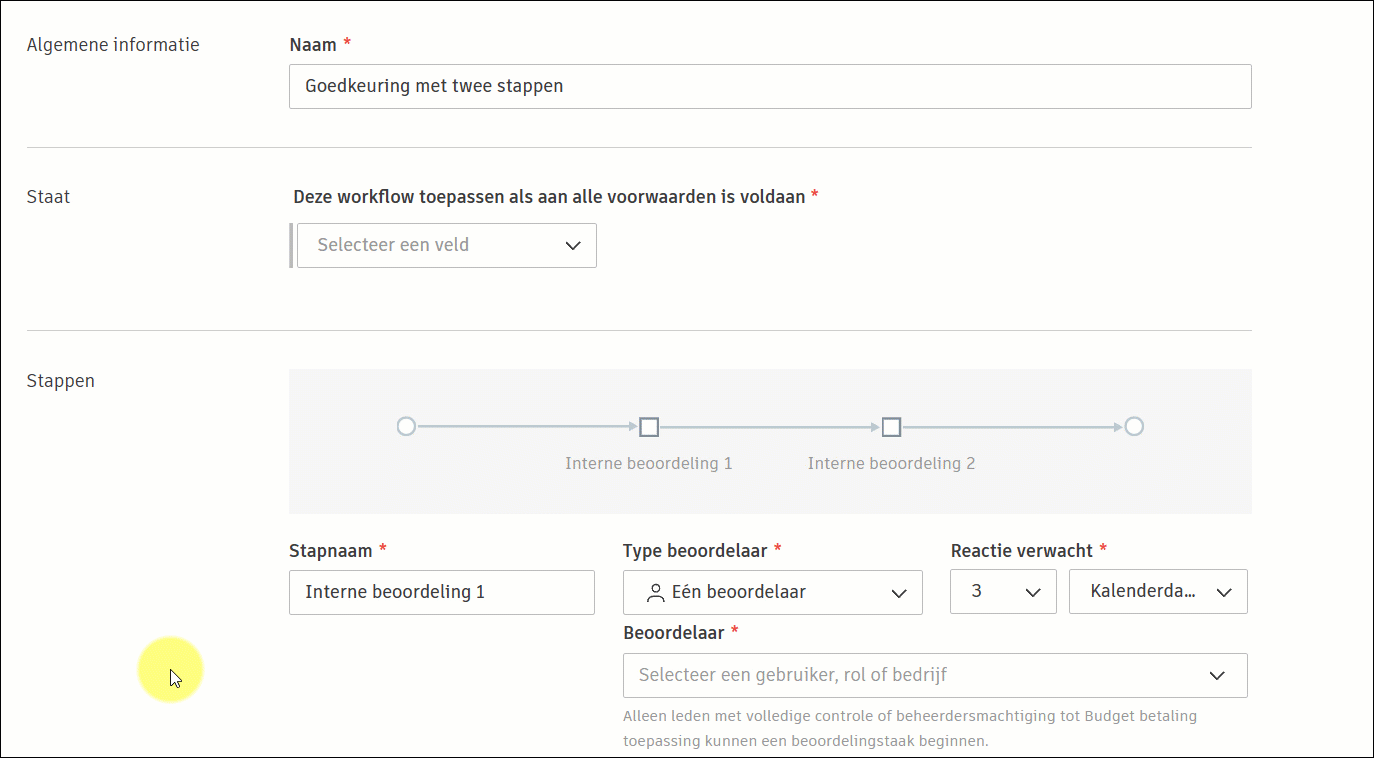

  8. Wijs beoordelaars toe voor elke stap. Voor elke stap kunt u:
    • Voeg een stapnaam toe (bijvoorbeeld Interne beoordeling).
    • Stel het type beoordelaar in (één of meerdere). Geef op of alle deelnemers moeten beoordelen of stel een minimumaantal moeten in.
    • Bepaal de vervaltijd voor antwoord.
    • Kies beoordelaars (deelnemer, rol of bedrijf). Beoordelaars moeten volledige beheer- of Admin-rechten hebben.
    • Beslis of beoordelaars items voor beoordeling kunnen bewerken.
      Opmerking: workflowtemplates vullen het veld Type beoordelaar vooraf in. Voor beoordelingen met meerdere stappen kunt u dit naar wens aanpassen.
    Instellen van kostengoedkeuringsworkflow
  9. Voeg tot 12 stappen per workflow toe. Klik op Stap verwijderen om een stap te verwijderen.

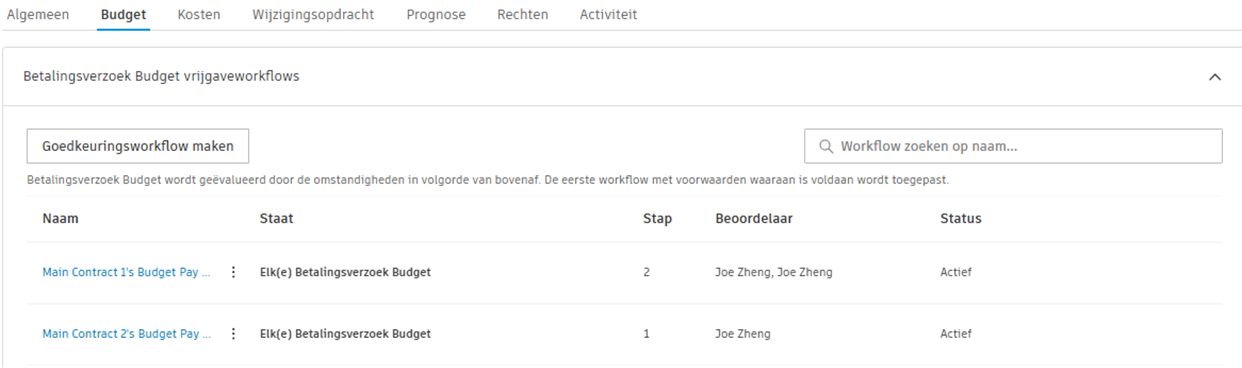

Voor budgetbetalingsaanvragen kunt u meerdere goedkeuringsworkflows maken op basis van verschillende voorwaarden, zoals het hoofdcontract dat wordt gebruikt. Hierdoor kunt u verschillende goedkeuringsprocessen hebben voor verschillende hoofdcontracten binnen hetzelfde project.
Budgetbetalingsaanvragen worden van boven naar beneden beoordeeld op de workflowomstandigheden. De eerste workflow waarvan aan de voorwaarden is voldaan, wordt toegepast op de betalingsaanvraag. De kolom Geldig voor in de lijst met workflows toont op welk hoofdcontract elke workflow van toepassing is.
Budgetbetalingsworkflow met kolom Geldig voor

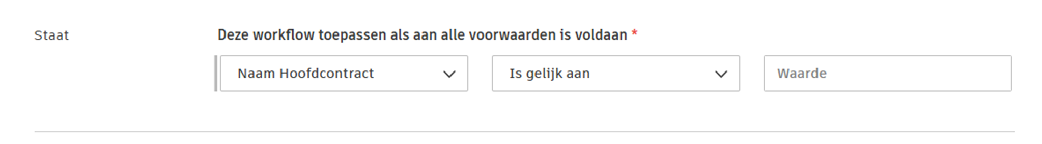

  2. Wanneer u voorwaarden stelt (stap 7), selecteert u Naam hoofdcontract in het vervolgkeuzemenu voor eerste voorwaarde.
  3. Selecteer Is gelijk aan in de vervolgkeuzelijst van de operator.
  4. Voer de waarde van het hoofdcontract in het veld Waarde in (bijvoorbeeld MC-01 of MC-02).
    Configuratie van voorwaarde hoofdcontract

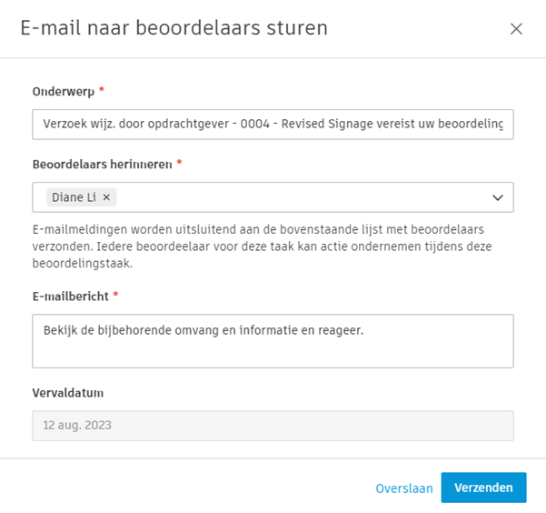

Wanneer een item aan de workflowvoorwaarden voldoet, verschijnt er een dialoogvenster waarin de workflow wordt beschreven en opmerkingen kunnen worden toegevoegd.
Tip: nadat u het goedkeuringsproces hebt ingesteld, kunt u alle beoordelaars in vorige, huidige en komende stappen bekijken. U kunt herinneringen sturen naar toekomstige beoordelaars voordat hun beoordeling moet worden uitgevoerd.
Dialoogvenster voor verzenden van goedkeuringsworkflow

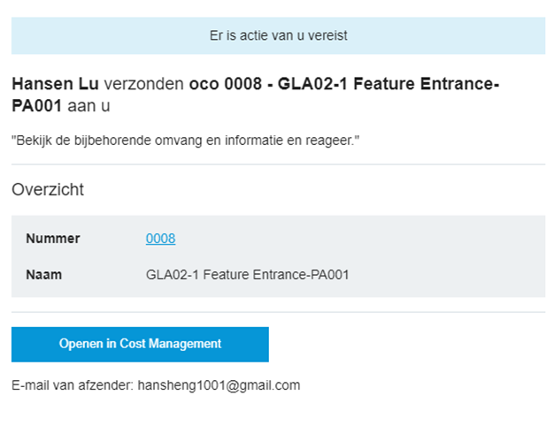

Beoordelaars worden via e-mail op de hoogte gebracht naarmate het item vordert.
E-mailmelding goedkeuringsworkflow
