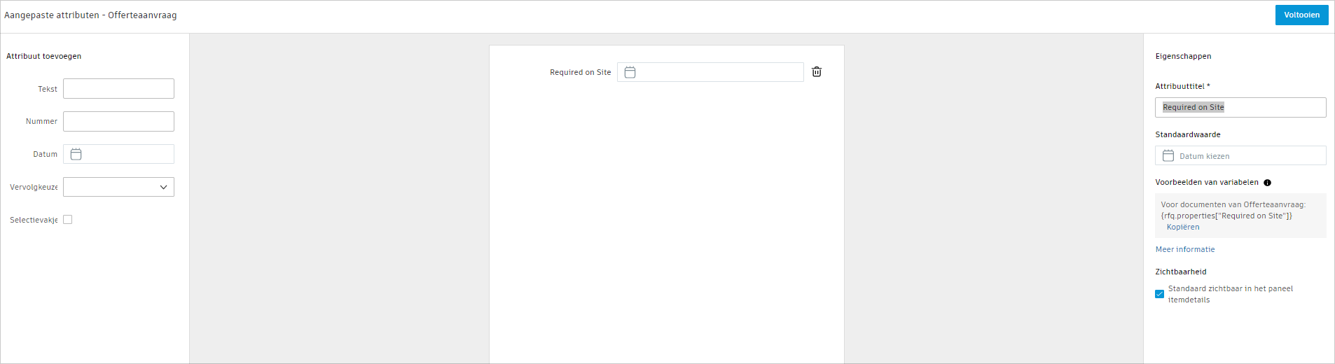

Een aangepast attribuut datum voor een RFQ genaamd 'Vereist ter plaatse' is bijvoorbeeld {rfq.properties["Required on Site"]} en geeft de opgegeven datum.
U kunt de variabelen kopiƫren vanuit het scherm voor het bewerken van aangepaste attributen in Project Admin.
