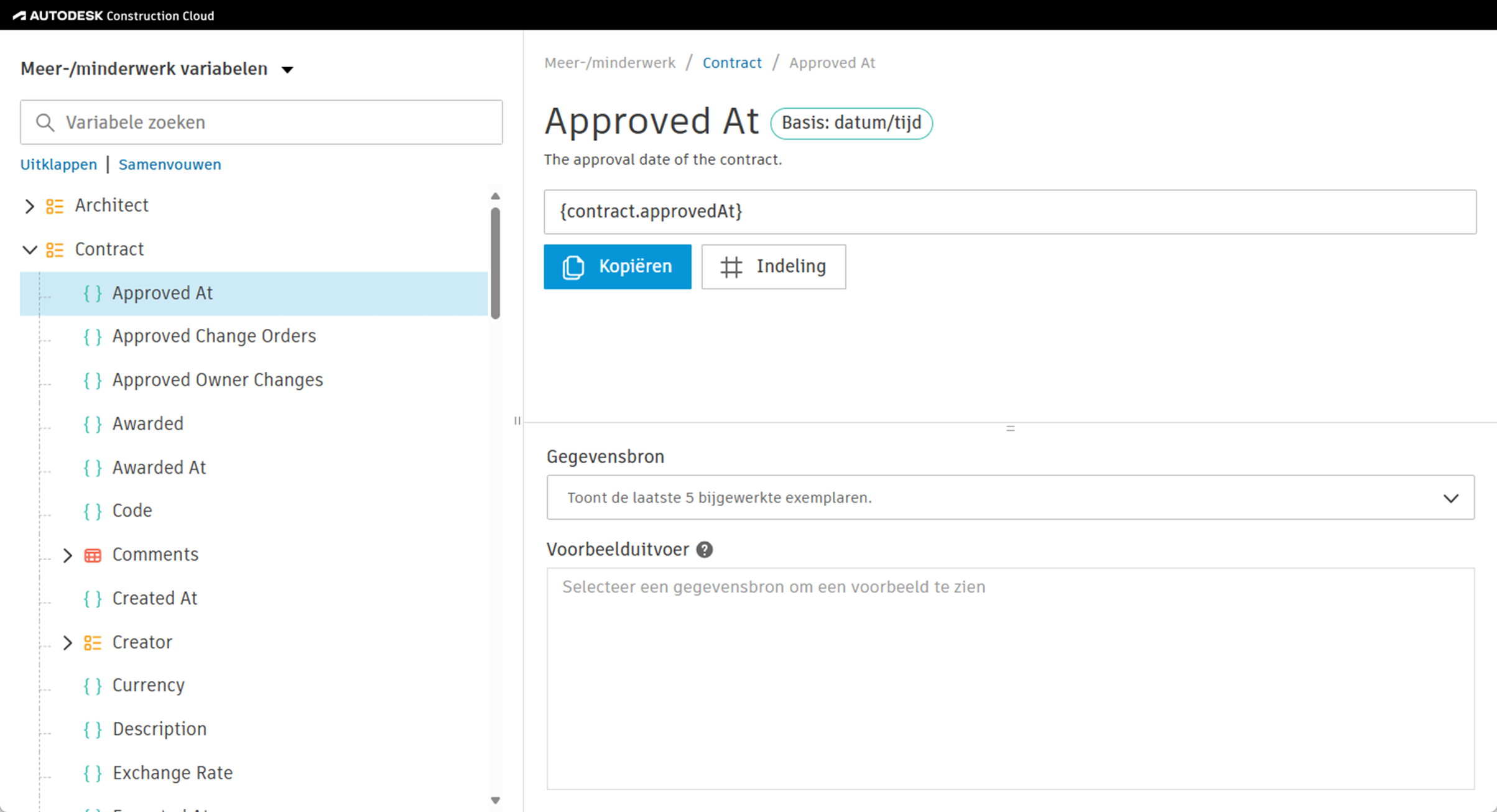

Volg deze stappen om de Variabelzoeker voor documenttemplate-instellingen te openen:
  1. Ga naar Instellingen.
  2. Selecteer de tool waarvoor u de template wilt bewerken. Bijvoorbeeld Budget of Hoofdcontract.
  3. Klik op Bewerken.
  4. De tool voor het maken van templates wordt geopend. Selecteer hier Documentvariabelen opzoeken in de rechterbovenhoek.
  5. Nadat u hierop hebt geklikt, wordt de ACC Cost Management Variabelzoeker geopend in een pop-upvenster.
Zoekgebieden
De Variabelzoeker is onderverdeeld in drie hoofdgebieden: Structuurgebied, Detailgebied en Voorbeeldgebied.
Stuctuurgebied
Met het structuurgebied kunnen deelnemers door de variabelestructuur navigeren. Deelnemers kunnen de breedte van dit gebied aanpassen door de greep te verslepen.
Detailgebied
Het detailgebied biedt specifieke informatie over de geselecteerde variabele.
Preview Area
In het voorbeeldgebied kunnen deelnemers zien hoe de variabele met de werkelijke gegevens wordt weergegeven.
