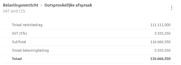

Met de fiscale variabelen {#taxes} en {/taxes} kunt u een lijst met het belastingoverzicht genereren. Bijvoorbeeld met het volgende belastingoverzicht in het hulpmiddel ‘Cost Management’:
kon u het volgende aan een document in een tabel toevoegen:

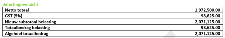

{#taxes | toList}{name}{#rate}({rate*100}%){/} | {amount}{/taxes | toList}
om het volgende te genereren:
Belastingoverzicht in aangepaste lay-out
