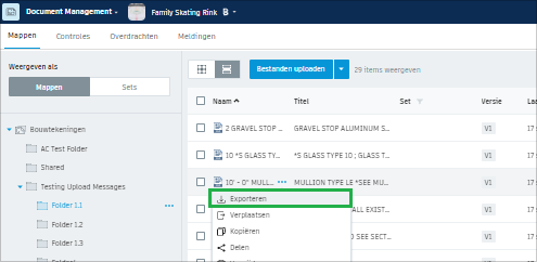

  2. In Miniatuurweergave of Lijstweergave houdt u de cursor boven een document tot het menu Meer wordt weergegeven. Klik erop en selecteer Exporteren.

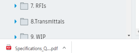

  6. Open het geëxporteerde document in de map Downloads.

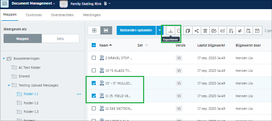

In de map Plattergronden kunt u meerdere PDF-documenten exporteren als een PDF van meerdere pagina's. Hiervoor doet u het volgende:
  1. Selecteer een of meer PDF-documenten in Miniatuur- of Lijstweergave.
  2. Op de bovenste werkbalk selecteert u Exporteren.
  3. Herhaal bovenstaande stappen 3-6.
