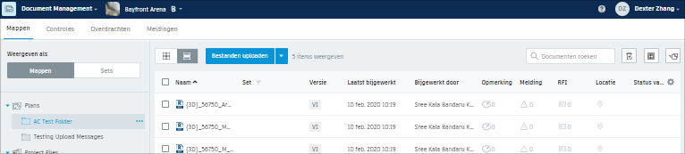

Werken met documenten
Voer basisbewerkingen uit op uw 2D-bouwtekeningen en 3D-modellen, inclusief zoeken, verplaatsen, kopiëren en beheren van documentversies.
Dit topic bevat de volgende gedeelten:
Opmerking: gebruik Shift+klik om snel meerdere documenten te selecteren en het merendeel van deze bewerkingen op grote schaal uit te voeren.
U kunt ook werken met Microsoft® Office-bestanden en de volgorde van de kolommen aanpassen wanneer u documenten bekijkt.

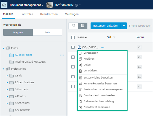

- Selecteer een document
Verplaatsen.
- U kunt ook over de naam van een document bewegen totdat het menu Meer
wordt weergegeven, er dan op klikken en Verplaatsen selecteren.
Kopiëren.
wordt weergegeven, er dan op klikken en Kopiëren selecteren.

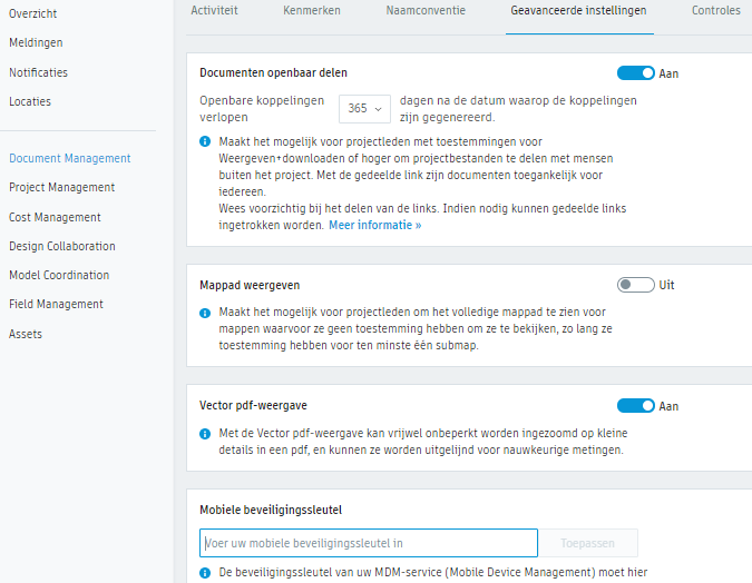

Gebruik de modulekiezer om over te schakelen naar Project Admin.
Op het tabblad Services klikt u in het linkerpaneel op Document Management.
Ga naar het tabblad Geavanceerd en schakel Projecten openbaar delen in.
Selecteer het aantal dagen tot de openbare koppelingen verlopen. U kunt maximaal 365 dagen selecteren vanaf de datum waarop de koppelingen zijn gegenereerd.
Opmerking: bij openbaar delen kan iedereen die de link ontvangt het gekoppelde document openen, downloaden of delen.

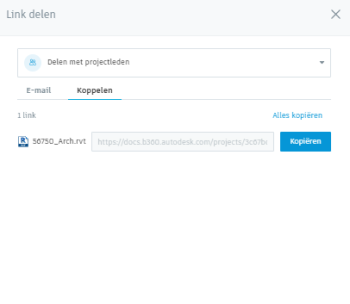

Vink de vakjes aan van de documenten of mappen die u wilt delen.
Klik op
Delen om het dialoogvenster Link delen te openen.
Selecteer in het vervolgkeuzemenu of u wilt delen met projectdeelnemers of openbaar wilt delen.
Bij openbaar delen:
Klik op
om de datum te specificeren waarop u wilt dat links verlopen.
Opmerking: de maximale vervaldatum is het aantal dagen dat door de projectbeheerder is geselecteerd.
Gebruik het vervolgkeuzemenu linksonder om te selecteren welke documentversies worden gedeeld:
Selecteer Laatste om een link te genereren naar de documentversies die zijn ingesteld als huidig op het moment van openen.
Selecteer Vast om een link te genereren naar de versies die actueel zijn op het moment van delen.
Opmerking: als u een document met meerdere versies deelt, wordt alleen de laatste versie gedeeld.
Gebruik de tabbladen om selecteren of u wilt delen via e-mail of via links.
Als u ervoor kiest te delen via e-mail, voer dan het e-mailadres van de ontvanger in, voeg eventueel een opmerking toe, en klik op Verzenden.
Tip: Als u deelt met projectdeelnemers, klik dan in het tekstvak om te zoeken op deelnemers, rollen of bedrijven.
Als u ervoor kiest links te genereren, klikt u op Kopiëren of Alles kopiëren om de links te kopiëren naar het klembord en ze naar de ontvangers te versturen via de methode van uw voorkeur.

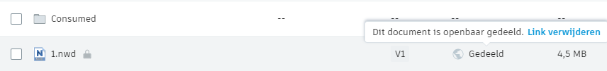

De openbaar gedeelde links intrekken:
- Plaats de cursor op het gedeelde document.
- Verplaats uw cursor naar de kolom Gedeeld terwijl u op het gedeelde document blijft staan.
- Klik op Link verwijderen in de tooltip die verschijnt.
Opmerking: de gedeelde link wordt ongeldig na 1000 downloads.

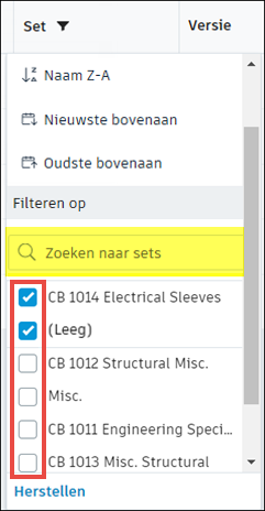

Filteren op documentsets
- Selecteer in de Lijstweergave een document in de map Bouwtekeningen.
- Klik op de set-kop in de tabel.
- Voer in het zoekveld de naam van de set in waarvan u documenten wilt weergeven.
Tip: U kunt ook het selectievakje inschakelen naast de gewenste set om de documenten die u nodig hebt snel te vinden.

Filteren op sets
Ga naar de lijstweergave en selecteer een document in de map Bouwtekeningen.
