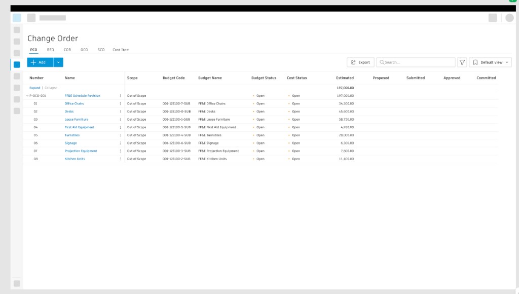

Overzicht tabblad ‘Potentiële wijzigingsopdracht'

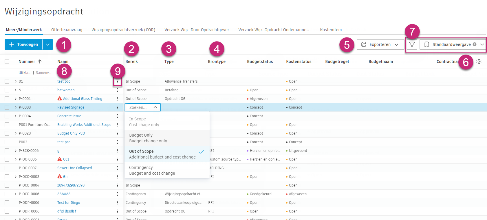

Overzicht van het tabblad PCO
  1. Selecteer Toevoegen om een PCO te maken.
  2. Selecteer Binnen bereik, Alleen budget, Buiten bereik of Onvoorziene uitgaven voor het bereik van de wijzigingsopdracht. Wanneer een wijziging alleen aan de budgetzijde wordt aangebracht, voegt u geen waarden toe aan de kolommen Geschat, Voorgesteld of Vastgelegd.
  3. Type is een optioneel veld als u wijzigingsopdrachten wilt nummeren, volgen of groeperen op basis van hun type.
  4. Brontype en Bronref. zijn ook optioneel. U kunt ze gebruiken om te volgen of te groeperen op basis van de oorsprong van de wijziging.
  5. Met Exporteren kunt u een PCO-rapport in pdf- of CSV-indeling exporteren.
  6. Met kolominstellingen kunt u de kolommen selecteren die u in uw weergave wilt opnemen.
  7. Met de weergaveselectie kunt u uw voorkeursgroepering of kolomzichtbaarheid opslaan en terugroepen. Raadpleeg het artikel Filteren en groeperen voor meer informatie.
  8. Selecteer de naam van de PCO om het vervolgwerkpaneel te openen. Met het pictogram Bewerken kunt u de naam bewerken. Scrol omlaag om het gedeelte Kostenoverzicht te bewerken, waar u Aantal, Eenheid, Kosten eenheid en Bedrag voor elke status kunt bewerken.
  9. Selecteer het menu Meer pictogram Menu Meer om kostenposten toe te voegen of te dupliceren, de status te wijzigen en meer.

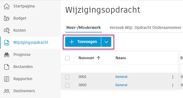

  1. Selecteer de tool Wijzigingsopdracht aan de linkerkant.
  2. Selecteer het tabblad PCO.
  3. Klik op Toevoegen.

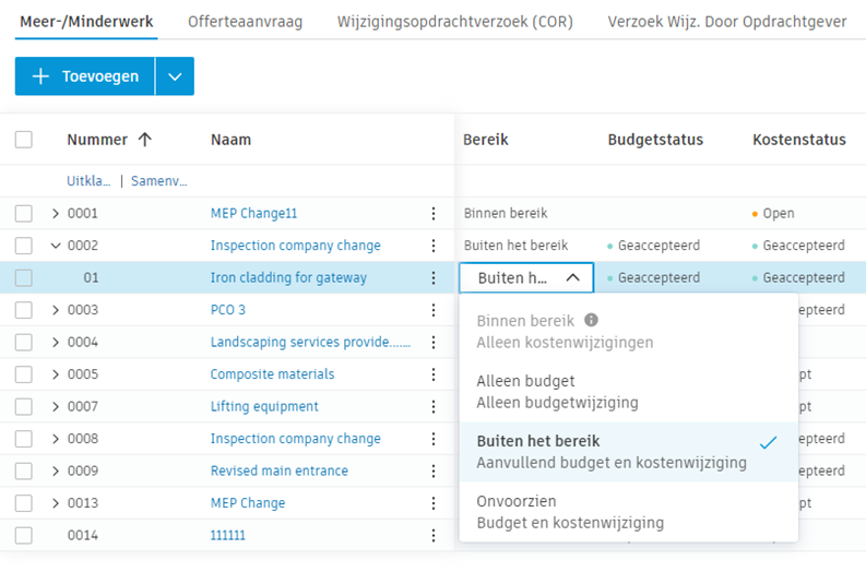

  5. Stel het bereik in op Binnen bereik, Alleen budget, Buiten bereik of Onvoorziene uitgaven. De reikwijdte bepaalt waar de PCO in het budget- en contractoverzicht voorkomt. U kunt ook het bereik van de kostenpost wijzigen. Kies het bereik uit de beschikbare opties:
    • Binnen bereik: vertegenwoordigt alleen een wijziging aan de kostenzijde, zonder dat dit gevolgen heeft voor het budget.
    • Alleen budget: geeft alleen een wijziging aan de budgetzijde aan, zonder gevolgen voor de kosten.
    • Buiten bereik: verwijst naar een wijziging aan de budgetzijde voor items die niet in het oorspronkelijke bereik zijn opgenomen. De eigenaar wijst extra budget toe via een PCO om de kosten te dekken.
    • Onvoorziene uitgaven: geeft een wijziging aan die buiten het bereik valt en wordt gefinancierd door bedragen over te dragen van een bestaand budget voor onvoorziene uitgaven.
    Tip: Raadpleeg het artikel Budget- en contracttabellen voor meer informatie over het bereik en hoe wijzigingsopdrachten in de budget- en contracttabellen worden ingevuld.

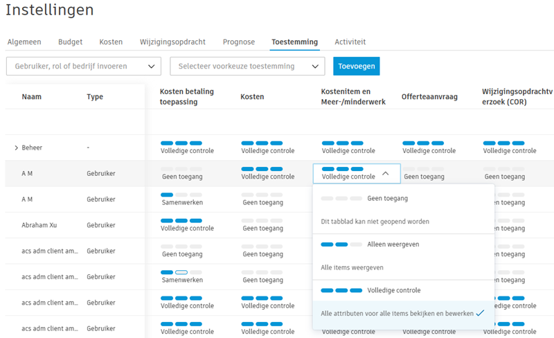

Om met deze workflow te kunnen werken, hebben leden de rechten'Volledige controle' nodig voor Kostenpost en PCO in Cost Management.
Volledige beheerrechten

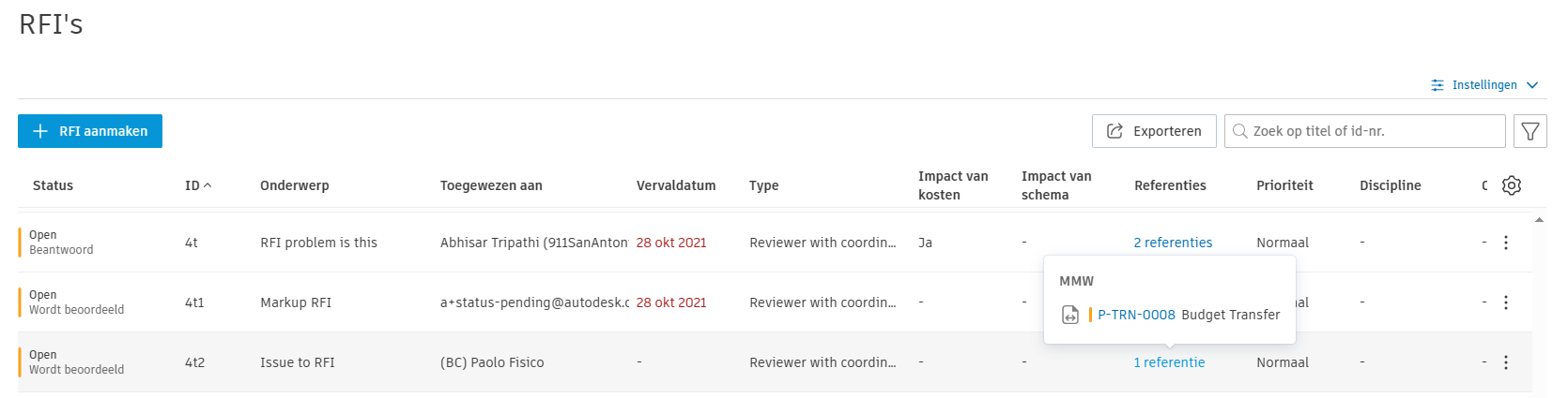

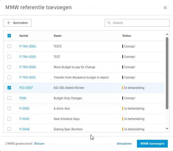

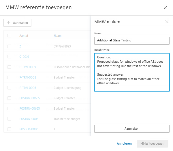

Een PCO aanmaken op basis van een RFI, melding of indieningsitem
Van een nieuwe of bestaande RFI-, meldings- of indieningsitemrecord:

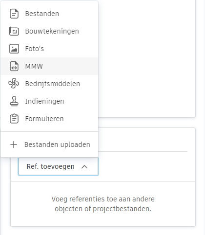

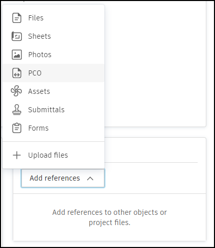

  1. Blader naar ‘Referenties’ en selecteer Referentie toevoegen.
  2. Kies PCO.
    PCO toevoegen uit RFI
  3. Selecteer in PCO-referentie toevoegen de optie Aanmaken.
  4. Vul de naam en beschrijving van de PCO in en selecteer vervolgens Aanmaken.
Deze informatie zal de nieuwe PCO-record in Kostenbeheer invullen. Hier kan het later ook worden gewijzigd.

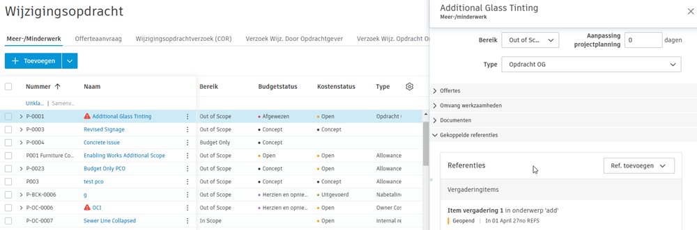

Bestaande PCO's koppelen aan een RFI, melding of indieningsitem
Om bestaande PCO's te koppelen aan projectbeheeritems, volgt u de stappen in de vorige sectie, maar kiest u een of meerdere bestaande PCO's in de lijst en klikt u op PCO toevoegen.
PCO toevoegen
Selecteer in de itemlijstweergave RFI, Melding of Indieningsitem in de kolom Gekoppelde referenties het PCO-nummer om de PCO in Kostenbeheer te openen. Deze optie is niet toegankelijk als de deelnemer niet het juiste rechtenniveau heeft.
RFI-lijstreferenties
Een RFI wordt ook weergegeven in het gedeelte Gekoppelde referenties in het detailvenster van de wijzigingsopdracht wanneer:

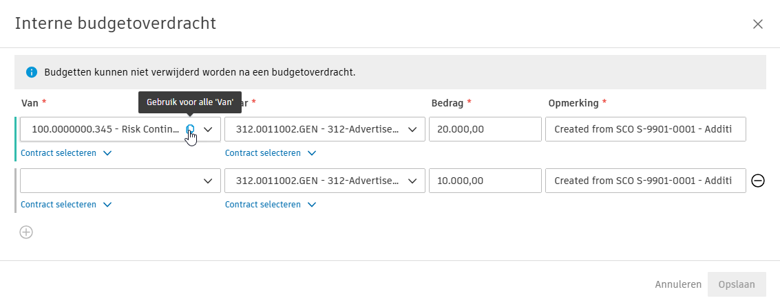

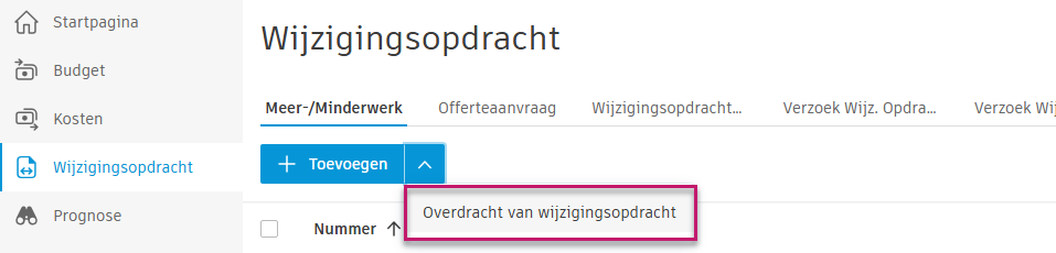

Een PCO aanmaken via Overdracht wijzigingsopdracht (samenwerkende PCO)
Gebruikers van PCO's voor samenwerking met rechten voor samenwerken kunnen overdrachten van wijzigingsopdrachten genereren. Dit zijn PCO's die nettonul zijn die het budget van het ene item naar het andere verplaatsen zonder het totale budget te wijzigen.

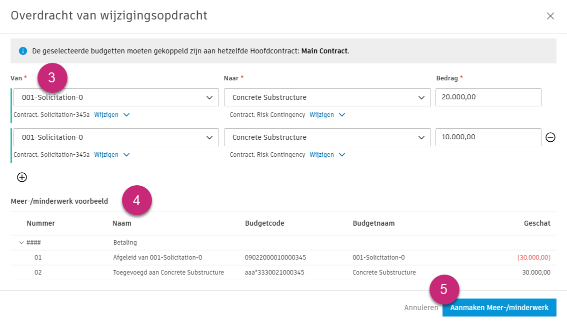

Ga als volgt te werk om een overdracht van een wijzigingsopdracht aan te maken:
  1. Ga naar de tool Wijzigingsopdracht in Kostenbeheer en selecteer het tabblad PCO.
  2. Klik op Overdracht van wijzigingsopdracht.
    Overdracht wijzigingsorder

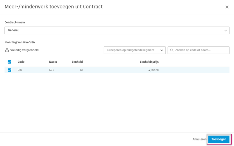

  3. Ga als volgt te werk in Overdracht van wijzigingsopdracht toevoegen vanuit contract:
    • Als uw bedrijf slechts één gekoppeld leverancierscontract heeft, wordt het contractveld automatisch ingevuld.
    • Gebruik de kiezer Schema van waarden om de SOV-items voor de overdracht te selecteren (alleen SOV-items die aan het budget zijn gekoppeld).
    • Selecteer Van en Aan budgetten om de overdracht te maken.
  4. Bekijk het voorbeeld van de PCO waarin de combinatie van positieve en negatieve kostenposten wordt weergegeven:
    • Als budgetten in Van en Aan aan hetzelfde contract zijn gekoppeld, worden positieve en negatieve kostenposten op dezelfde PCO gecombineerd.
    • Zo niet, dan worden positieve en negatieve kostenposten in afzonderlijke PCO's geplaatst.
  5. Klik op PCO toevoegen.
    Overdracht van wijzigingsorder als samenwerkende gebruiker
  6. Dien de overdracht van de wijzigingsopdracht PCO in via de normale PCO-workflow. Zie Een PCO aanmaken als gebruiker met toegang voor samenwerking voor verdere instructies.

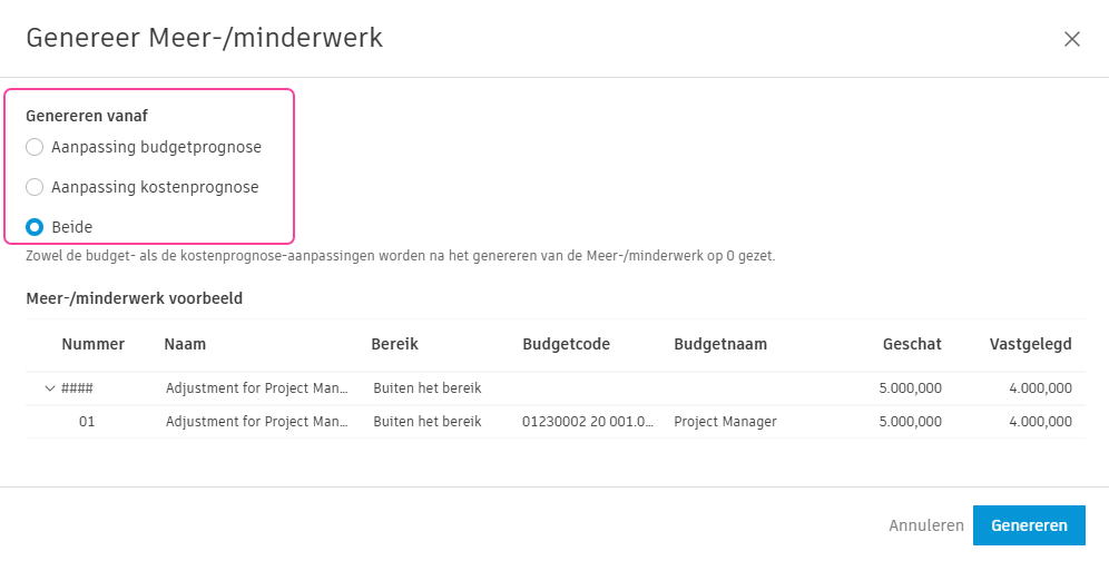

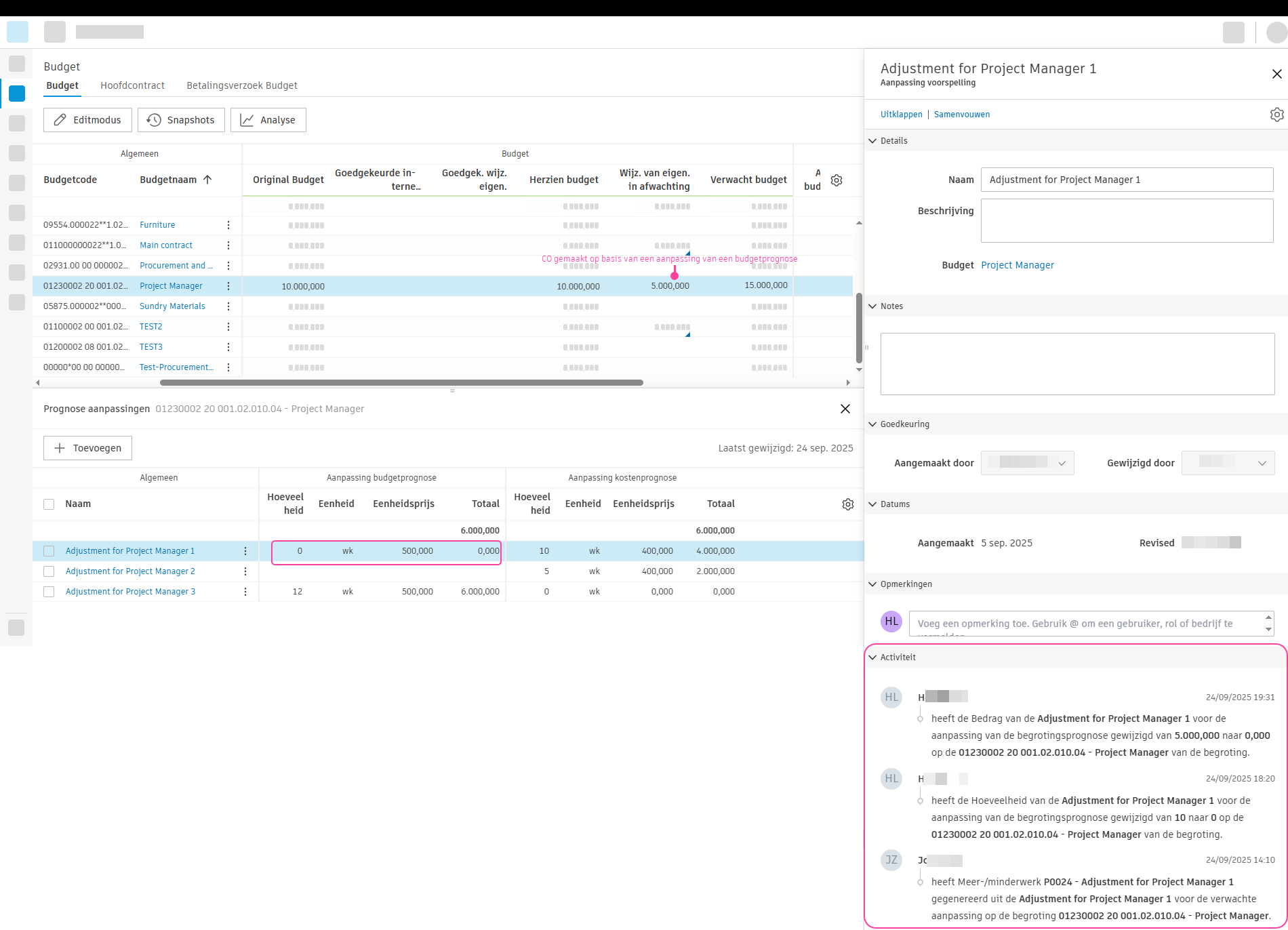

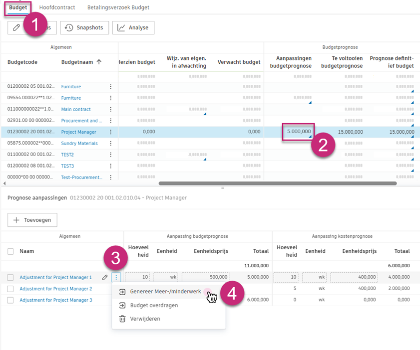

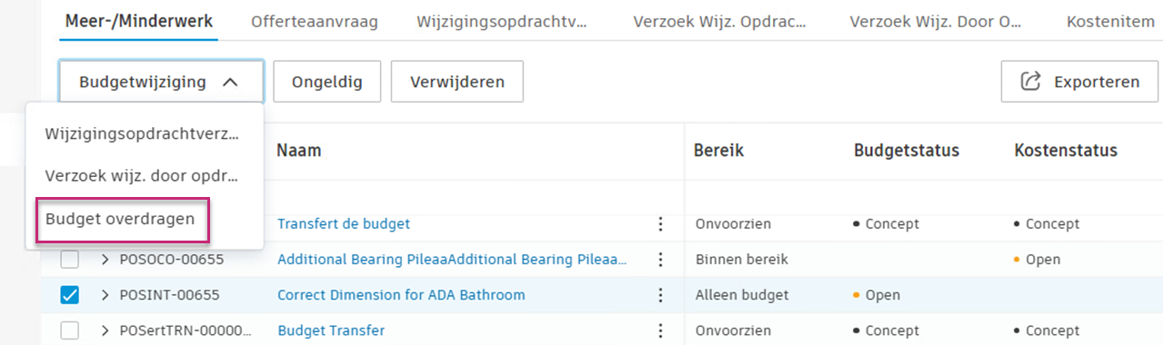

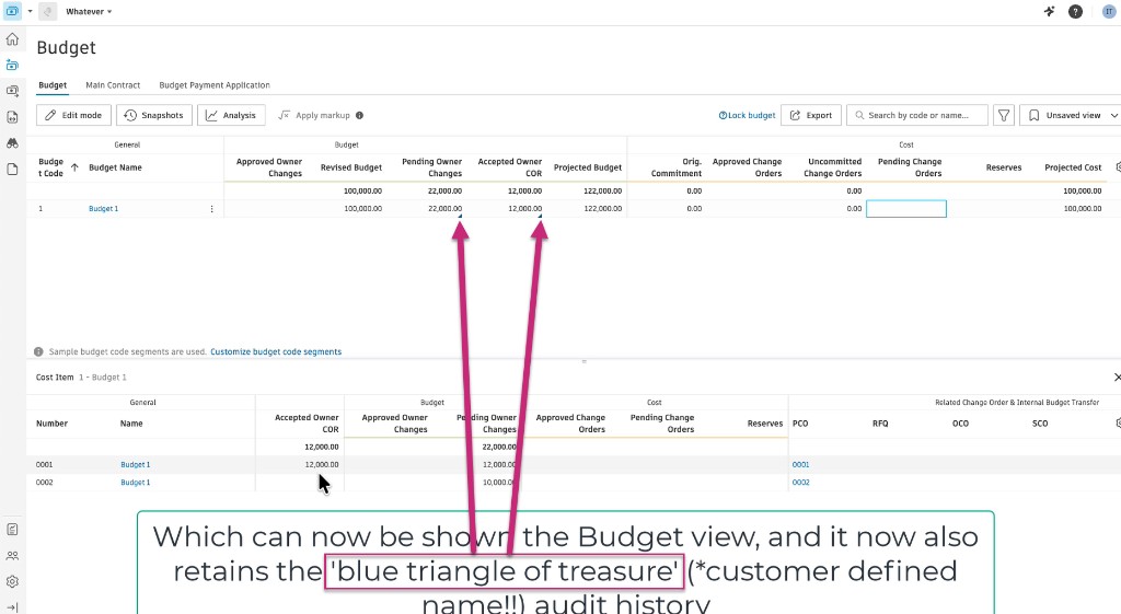

Een PCO maken via Prognose-aanpassing
U kunt een PCO maken via prognose-aanpassing om extra budget aan te vragen. Dit kan worden gedaan wanneer de projectbeheerder Omzetprognose instelt.
Dit kunt u als volgt doen:
  1. Open de tool Budget in Kostenbeheer.
  2. Klik op het blauwe driehoekje in de kolom Prognose-aanpassingen budget in het gedeelte Budgetprognose van de tabel. Deze zijn zichtbaar als Omzetprognose is ingeschakeld. De onderste vervolgwerkbalk wordt geopend.
  3. Klik op het menu Meer menu Meer naast de prognose-aanpassing. Tip: u kunt ook meerdere PCO's maken op basis van prognose-aanpassingen. Schakel daarvoor alle vakjes in naast Prognose-aanpassingen in de onderste vervolgwerkbalk en klik op PCO genereren.
  4. Kies PCO genereren.
PCO maken op basis van prognose-aanpassingen
Tip: u kunt ook de procedure volgen in het paneel Details van het budget. Om het paneel Details te openen, klikt u op de budgetnaam en scrolt u omlaag naar het gedeelte Prognose-aanpassingen.
Het venster PCO genereren wordt geopend. U kunt genereren op basis van prognose-aanpassing van het budget, prognose-aanpassing van de kosten of beide.
Een PCO genereren op basis van prognose-aanpassingen

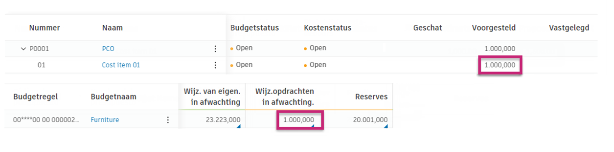

Nadat de PCO is gegenereerd, ziet u wijzigingen in de Lopende wijzigingen door eigenaar. Als u een bedrag hebt gegenereerd op basis van prognose-aanpassing van het budget, is de hoeveelheid voor Prognose-aanpassing budget ingesteld op 0. Hierdoor wordt Hoeveelheid ook ingesteld op 0. Kosten eenheid wordt niet gewijzigd. Er zijn drie activiteitenlogboeken na deze procedure.
PCO van prognose-aanpassingen - resultaat
Het is dezelfde regel voor andere opties. Als u PCO hebt gegenereerd op basis van de prognose-aanpassing voor kosten, ziet u wijzigingen in het gedeelte Prognose-aanpassing voor kosten, enzovoort. Indien van beide, dan ziet u wijzigingen op beide plaatsen en zijn er vijf activiteitenlogboeken.

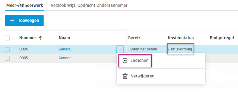

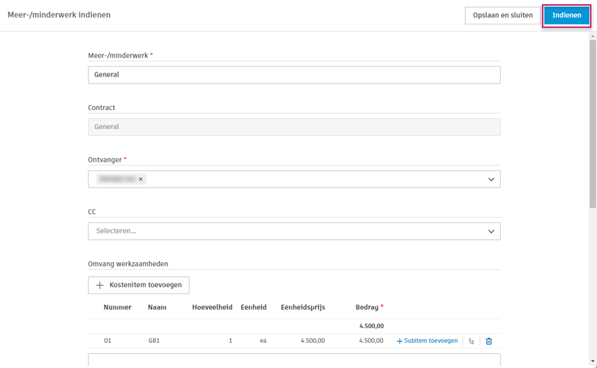

Volg deze stappen om een PCO als gebruiker met toegang voor samenwerking te maken:
  1. Ga in het menu naar het hulpprogramma ‘Wijzigingsopdracht’. Klik op Toevoegen. Knop Toevoegen
  2. Selecteer het juiste contract en kies uw budget. Bevestig dit met de knop Toevoegen.
    Selectie samenwerkingstoegangscontracten
  3. Vul de vereiste velden in en klik op Indienen.
    Verzendknop voor toegang voor samenwerking
    Uw PCO is nu voorgesteld.
    Voorgestelde status voor toegang voor samenwerking
    Opmerking: Als u op Opslaan en sluiten klikt in plaats van op Indienen, wordt de PCO als concept opgeslagen (met de statusprijzen). U kunt de velden later bewerken door op het menu Meer pictogram Menu Meer te klikken en Indienen te kiezen.
    Prijsstatus voor toegang voor samenwerking

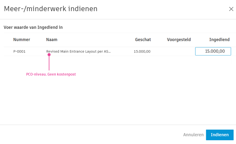

PCO verzenden als COR zonder kostenposten

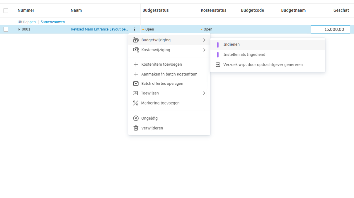

Wanneer u met PCO's in een vroege schattingsfase werkt, kunt u een PCO ter controle verzenden zonder gedetailleerde kostenposten te maken. Dit stroomlijnt de workflow wanneer uw budget snel moet worden goedgekeurd.
Ga als volgt te werk om een PCO zonder kostenposten te verzenden:
  1. Maak een PCO en voer waarden in de kolommen Geschat, Voorgesteld of Verzonden op PCO niveau in.

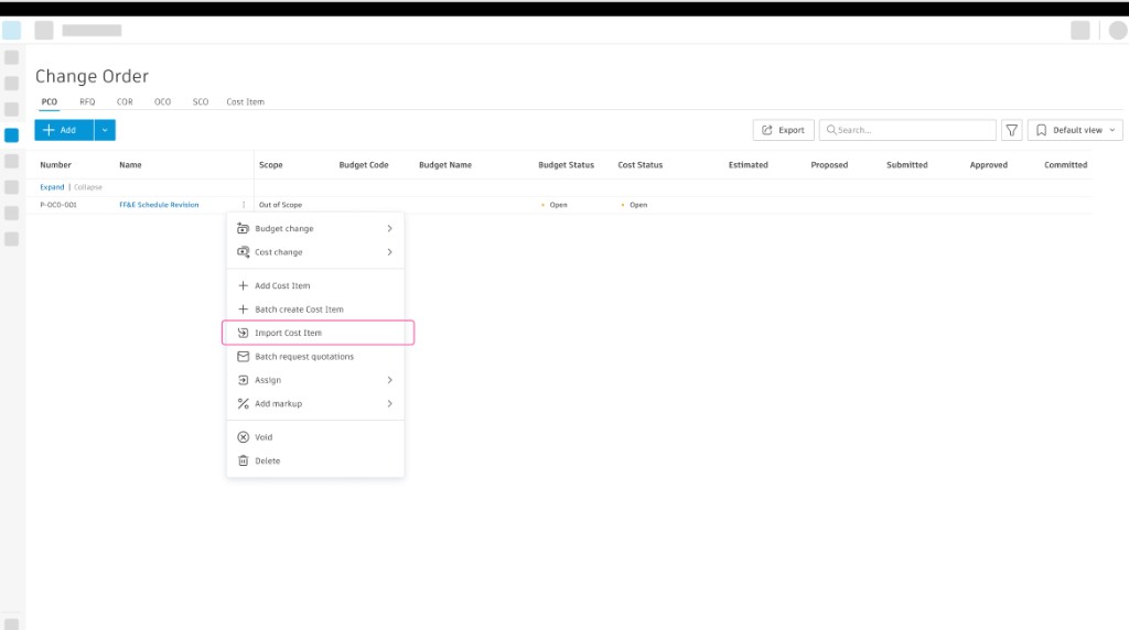

  2. Klik op het menu Meer pictogram Menu Meer naast het PCO.
  3. Kies Budgetwijziging en vervolgens Verzenden.
    PCO verzenden zonder kostenposten
  4. Als er geen Verzonden waarde is, toont het schermPCO verzenden alleen het PCO niveau. Voer de ingediende waarde in en klik op Verzenden.
    Scherm PCO verzenden
  5. Als er een waarde voor Verzonden is, kan de PCO als COR ook worden verzonden met de actie Verzenden voor ondertekening. Zodra het document is ondertekend en geretourneerd, wordt PCO als COR automatisch ingesteld als geaccepteerd.
Tip: de kolommen Geschat, Voorgesteld en Verzonden kunnen op PCO-niveau worden bewerkt wanneer er geen kostenposten zijn gekoppeld. Dit biedt flexibiliteit in de vroege stadia van de verwerking van wijzigingsorders.

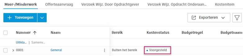

Reageren op een PCO zonder kostenposten
Tijdens het reageren op of beoordelen van een PCO zonder kostenposten, geeft de interface alleen informatie weer op het niveau van de wijzigingsorder, wat het beoordelingsproces vereenvoudigt.
Als er geen kostenpost is, wordt het CO-niveau weergegeven in het gedeelte Omvang van werkzaamheden (SOW). Dit is van toepassing op:
De waarden voor het wijzigingsorderniveau worden weergegeven, maar kunnen niet worden bewerkt tijdens het antwoord- of beoordelingsproces. Er is echter een uitzondering: op de beoordelingspagina voor het goedkeuringsproces van de PCO als COR: de waarde op PCO-niveau kan worden bewerkt als bewerken is ingeschakeld en de PCO geen kostenposten heeft.
Wanneer u een PCO zonder kostenposten bekijkt, wordt het totaal op de samenvattingsregel verwijderd, omdat er geen samen te voegen subposten zijn.

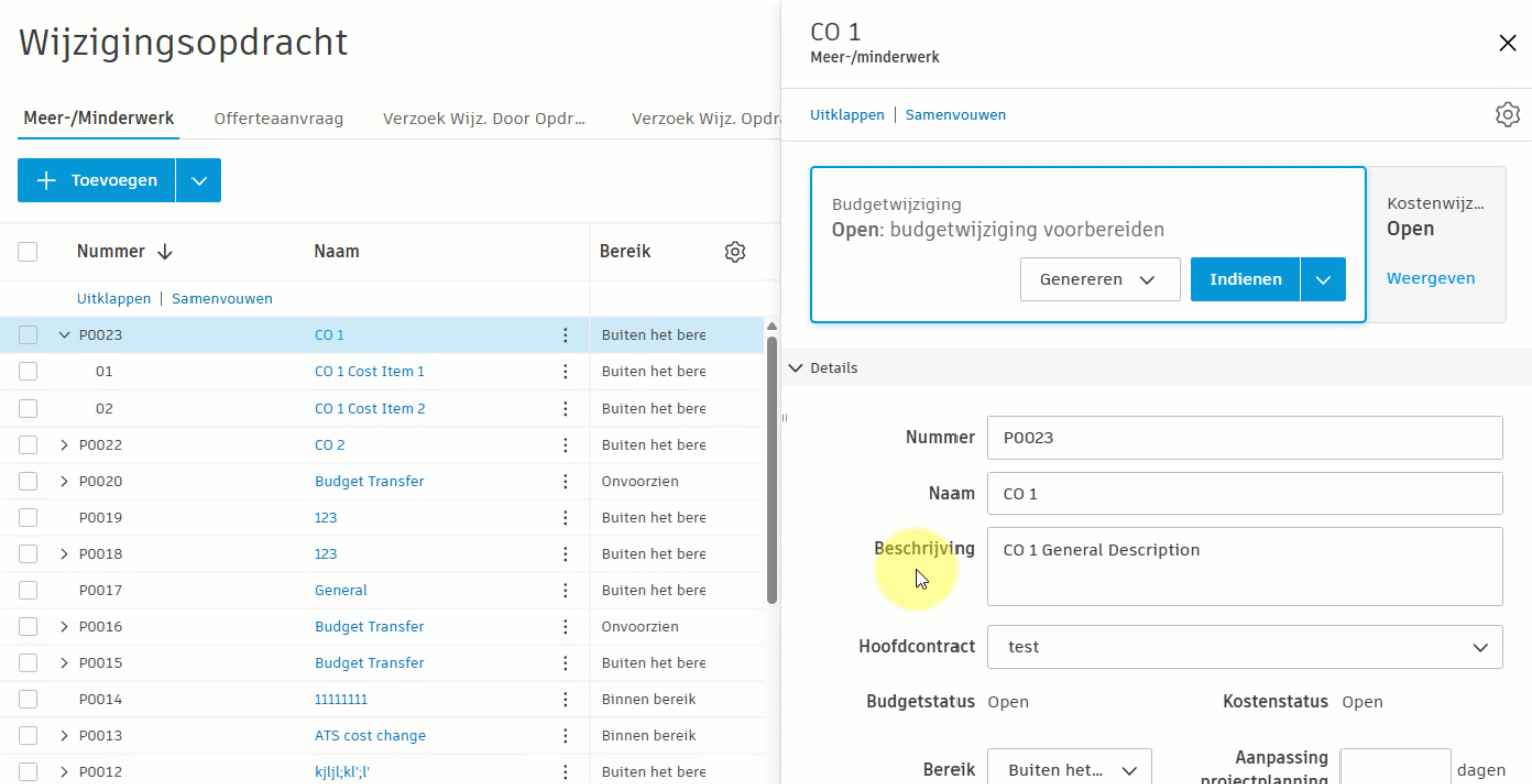

Bestaande PCO's bewerken

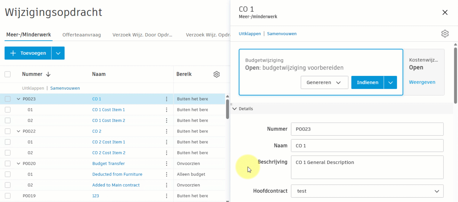

Nadat de PCO is aangemaakt, kunt u aanvullende gegevens toevoegen of wijzigen. Hiervoor doet u het volgende:
  1. Klik op de naam van de MMW om het detailvenster te openen.
  2. Voeg informatie toe aan de toepasselijke velden in de Details eigenaar of Details hoofdaannemer, Ontvangers Omvang van werkzaamheden en andere secties, waaronder:
    • Naam
    • Omschrijving
    • Kostenstatus (meer informatie over statussen van wijzigingsopdrachten)
    • Planningswijziging (impact van de MMW, zoals gemeten in het aantal dagen dat de projectplanning wordt gewijzigd)
  3. Wijzig zo nodig de hiervoor gedefinieerde velden.
Tip: Om een kostenpost van een PCO te ontkoppelen, vouwt u de rij uit en selecteert u het item. Er wordt een ontkoppelingsknop weergegeven.
PCO-waarden rechtstreeks bewerken
Als er geen kostenposten aan een PCO zijn gekoppeld, kunt u de waarden van de PCO rechtstreeks in de tabel bewerken. Dit is handig voor vroege schattingsworkflows wanneer u geavanceerde schattingen moet maken voordat u ze opsplitst in gedetailleerde kostenposten.
Tip: met deze benadering kunt u snel initiële kostenbegrotingen vastleggen en verzenden voor controle zonder gedetailleerde kostenposten te maken. U kunt kostenposten later toevoegen wanneer er meer gedetailleerde informatie beschikbaar is.

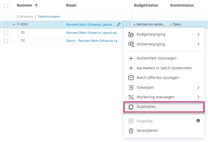

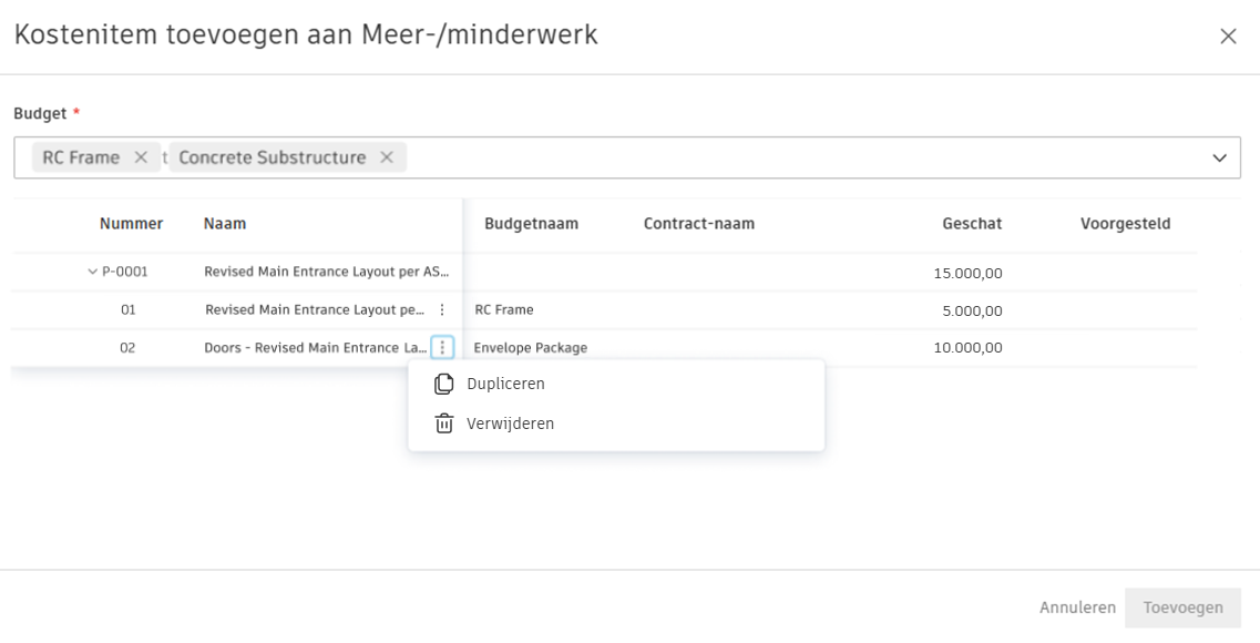

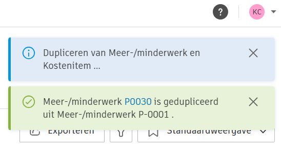

Een PCO dupliceren
Dupliceer een bestaande PCO om snel een PCO met vergelijkbare inhoud te maken. Dit is handig wanneer u standaard indirecte budgetcodes vereist hebt voor alle PCO's (zoals interne arbeid) of wanneer u meerdere vergelijkbare wijzigingsopdrachten moet maken.
Vereiste rechten: volledige beheerrechten voor zowel PCO als kostenpost. Zie Rechten voor Cost Management voor meer informatie.
Een PCO dupliceren:
  1. Klik op het menu Meer pictogram Menu Meer naast de PCO die u wilt dupliceren.
  2. Selecteer Dupliceren.
    Optie voor dupliceren
  3. Er verschijnt een pop-upbericht om aan te geven dat de duplicatie wordt uitgevoerd.
  4. Zodra dit is voltooid, verschijnt er een bericht dat het geslaagd is met een link naar de nieuwe PCO.
    Duplicatie voltooid
De gedupliceerde PCO omvat:
De gedupliceerde PCO bevat GEEN:
Opmerking: de optie Dupliceren is uitgeschakeld als de PCO meer dan 200 kostenposten heeft.

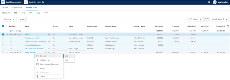

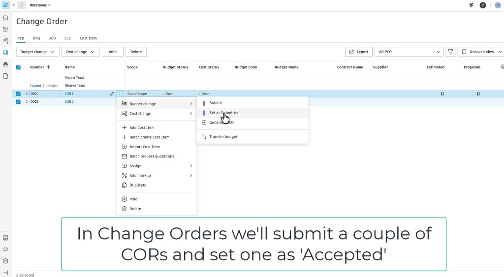

Wijzigingsopdrachten genereren op basis van een PCO
U kunt COR's, OCO's, SCO's en RFQ's genereren op basis van een PCO. Zorg er daarom voor dat:
Opmerking: voor bepaalde acties, zoals wijzigingsopdracht genereren of markering maken, zijn kostenposten vereist. Als u deze acties uitvoert zonder kostenposten, maar met waarden die op PCO-niveau zijn ingevoerd, helpt het systeem u om eerst kostenposten toe te voegen.
Vervolgens doet u het volgende:
  1. Klik op het menu Meer pictogram Menu Meer naast het PCO.
  2. Als het bereik van de PCO als volgt is:
    • Binnen bereik: klik op Kostenwijziging en kies RFQ genereren of SCO genereren.
    • Alleen budget - klik op Budgetwijziging om COR of OCO te genereren.
    • Buiten bereik of Onvoorziene uitgave - klik op Budgetwijziging om een COR of OCO te genereren en op Kostenwijziging om een RFQ of SCO te genereren.
Kosten PCO
De nieuwe wijzigingsopdracht wordt gegenereerd. U gaat vervolgens naar het juiste tabblad om het proces voort te zetten.
Opmerking: als een gegenereerde RFQ (of een PCO die als RFQ wordt gebruikt) zich momenteel in een goedkeuringsbeoordeling bevindt, wordt SCO genereren verborgen in het menu 'Meer' totdat de beoordeling is voltooid. Ook als de gekoppelde SCO zich in een goedkeuringsbeoordeling bevindt, kan de RFQ of PCO die als RFQ wordt gebruikt, de goedkeuringsworkflow niet activeren. Zie Goedkeuringsworkflows.

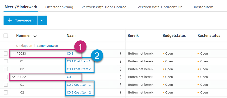

Hoe gegevens stromen bij het genereren van wijzigingsopdrachten op basis van PCO
Wanneer wijzigingsopdrachten van een PCO worden gegenereerd, stromen gegevens op twee niveaus door specifieke velden:
  1. Wijzigingsopdrachtniveau: wordt gebruikt voor algemene beschrijvingen en het algemene werkbereik, dat van toepassing is op de gehele wijzigingsopdracht en alle bijbehorende transacties.

  1. Enkele PCO naar OCO. Als u één OCO genereert op basis van één PCO geldt het volgende:
    • De PCO-beschrijving wordt gekopieerd naar de OCO.
    • Het bereik wordt samengevoegd uit de PCO en de kostenposten.
    Enkele PCO naar OCO
  2. Meerdere PCO's naar OCO. Als u één OCO genereert op basis van meerdere PCO's geldt het volgende:
    • Beschrijvingen van alle PCO's worden samengevoegd en gekopieerd naar de OCO.
    • De bereiken van alle PCO's en de bijbehorende kostenposten worden samengevoegd en gekopieerd naar de OCO.
Deze workflow vermindert handmatige gegevensinvoer en helpt relevante details nauwkeurig naar de juiste niveaus over te brengen. Door dit proces te volgen, kunt u consistentie behouden en het genereren van wijzigingsopdrachten van PCO's stroomlijnen.
Bereik op kostenitemniveau wijzigen in wijzigingsopdrachten
U kunt het veld voor de omvang van individuele subitems van de wijzigingsopdracht bewerken. Dit kan handig zijn in gevallen waarin één of meer kostenposten een alleen-budget-transactie voor een bepaalde wijzigingsopdracht zijn, zoals het overdragen van een niet-onvoorziene uitgave, vergoeding of kosten. De bereikopties omvatten:
Kostenitembereik voor wijzigingsopdrachten

Wanneer u PCO budgetstatussen instelt, zoals Ingediend en Geaccepteerd, rollen waarden mee naar Lopende wijzigingen eigenaar in het budgetoverzicht. Het standaardpakket omvat vooraf ingediende en ingediende wijzigingen door de eigenaar binnen het bereik.
De kolom 'Wijzigingen door eigenaar die in behandeling zijn van het systeem geeft het volledige totaal weer dat in behandeling is. Een aangepaste kolom zoals Geaccepteerde COR van eigenaar toont een gefilterde subset, bijvoorbeeld alleen Geaccepteerde wijzigingen door eigenaar. Om alleen Geaccepteerde wijzigingen door eigenaar weer te geven in een aparte budgetkolom, configureert een beheerder eerst Kolommen beheren in Instellingen. Zie Voorbeeld: Lopende wijzigingen door eigenaar afstemmen met een aangepaste kolom in Aangepaste kolommen aanmaken voor meer informatie over het dupliceren van Lopende wijzigingen door eigenaar, het aanmaken van aangepaste projectwaarden en het opslaan van een kolom Geaccepteerde COR door eigenaar.

Maak of werk potentiële wijzigingsopdrachten (PCO's) bij, zodat de budgetstatussen uw afstemmingsscenario weerspiegelen.

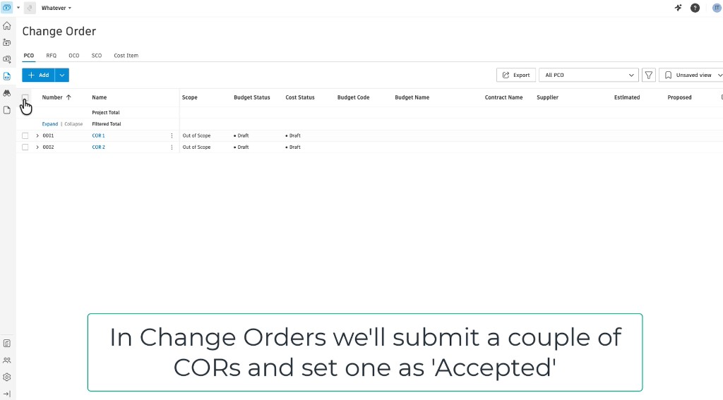

  1. Ga naar de tool Wijzigingsopdracht en selecteer PCO.
  2. Voeg PCO's toe (bijvoorbeeld COR 1 en COR 2) met het bereik en de waarden die u wilt bijhouden.
    PCO-tabblad met twee concept COR-records

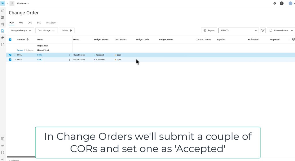

  3. Selecteer de PCO's, open het menu Meer menupictogram Meer, kies Budgetwijziging en vervolgens Instellen als 'Ingediend'.
    PCO-menu Meer met opties Budgetwijziging en Instellen als ingediend
  4. Stel één PCO Budgetstatus in op Geaccepteerd en laat andere staan op Ingediend (of uw doelstatussen) met behulp van Budgetwijziging.
    PCO-lijst met COR 1 geaccepteerd en COR 2 ingediende budgetstatussen

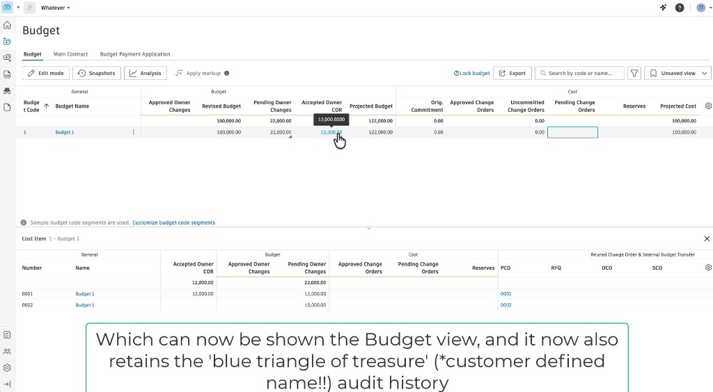

Vergelijken openstaande en geaccepteerde totalen

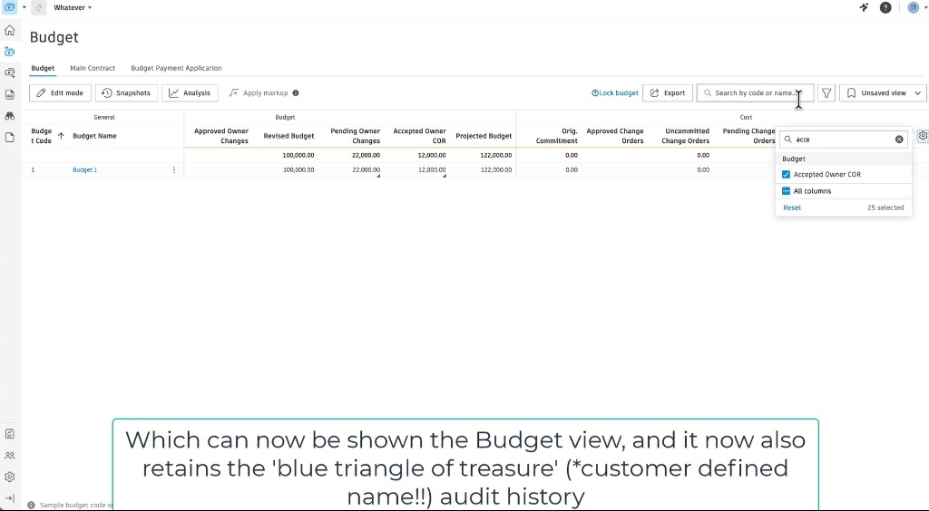

Nadat PCO-statussen zijn ingesteld, vergelijkt u de totalen op het tabblad Budget tool:
  1. Klik op het pictogram voor kolominstellingen en geef de kolom Geaccepteerde COR door eigenaar in de groep Budget weer.
    Instellingen voor budgetkolommen waarbij Geaccepteerde eigenaar COR is geselecteerd om in de tabel weer te geven
  2. Vergelijk Lopende wijzigingen door eigenaar (volledig totaal in behandeling) met Geaccepteerde COR (geaccepteerde subset).
    Budgettabel met lopende wijzigingen door eigenaar en geaccepteerde COR-waarden door eigenaar naast elkaar
  3. Klik op een cel met de indicator voor de controlegeschiedenis (blauwe driehoek) om het paneel met celdetails te openen. Controleer gekoppelde kostenposten en PCO's.
    Detailvenster van de budgetcel met PCO-koppelingen en auditgeschiedenis voor kolommen die in behandeling zijn en geaccepteerd door de eigenaar

Interne budgetoverdracht aanmaken vanuit PCO
Projectbeheerders en gebruikers met zowel Budget- als SCO-rechten voor volledige controle kunnen interne budgetoverdrachten rechtstreeks vanuit PCO's aanmaken. Dit is handig wanneer u geld van de ene budgetpost naar de andere moet verplaatsen om te betalen voor wijzigingsopdrachten van leveranciers zonder dat hiervoor extra goedkeuringen nodig zijn.
Tip: U kunt ook budgetoverdrachten maken rechtstreeks met de tool Budget of op basis van prognose-aanpassingen.
Een budgetoverdracht aanmaken vanuit een PCO:
  1. Ga naar de tool Wijzigingsopdracht en selecteer het tabblad PCO.
  2. U kunt op verschillende manieren een budgetoverdracht aanmaken:
    • Vanuit een PCO: klik op het menu Meer verticaal pictogram menu Meer naast de PCO, klik op Budgetwijziging en selecteer Budget overdragen.
    • Van meerdere items: selecteer meerdere PCO's of kostenitems en klik vervolgens op Budget overdragen in de batchacties.
    Voorbeeld van batchoverdrachtbudget
  3. Daarna onder interne budgetoverdracht:
    • Elke geselecteerde kostenpost met Vastgelegde waarde die niet gelijk is aan nul maakt één overdrachtsregel.
    • Voor positieve Vastgelegde waarden (toegewezen geld) gebruikt het systeem automatisch het gekoppelde budget van de kostenpost in het veld Aan.
    • Voor negatieve Vastgelegde waarden (geld wordt verwijderd) gebruikt het systeem automatisch het gekoppelde budget van de kostenpost in het veld Van.
    • Het bedrag wordt automatisch ingesteld op de absolute waarde van het vastgelegde bedrag.
    • Er wordt automatisch een opmerking toegevoegd waarin wordt verwezen naar de bronkostenpost.
  4. Klik op het pictogram Toevoegen om meer overdrachten toe te voegen, zelfs als deze niet aan de kostenposten zijn gekoppeld. Deze overdrachten zijn gescheiden in de tabel.
  5. Klik op het pictogram Verwijderen om een overdracht uit de lijst te verwijderen.
  6. U kunt de knoppen Kopiëren naar alle Van of Kopiëren naar alle Aan gebruiken om snel alle overdrachtsregels met hetzelfde budget in te vullen.
    Voorbeeld knop Kopiëren naar alle Van
  7. Klik op Opslaan om een of meer interne budgetoverdrachten aan te maken.
U ontvangt een bevestiging dat de budgetoverdracht is voltooid.

Een financiële opmerking op een PCO toepassen
U kunt formules voor financiële opmerkingen maken die aan wijzigingsopdrachten moeten worden toegevoegd. Een voorbeeld van een financiële opmerking is een toevoeging, zoals een bankpost, onvoorziene uitgave of kosten. Voordat u een financiële opmerking kunt aanbrengen, moet een projectbeheerder de formule voor een financiële opmerking maken op het tabblad met ‘Instellingen voor wijzigingsopdrachten’.
Nadat een meer-/minderwerkrecept is aangemaakt, kunt u deze toepassen op MMW's. Dit kunt u als volgt doen:
  1. Schakel over naar de tool Wijzigingsopdracht.
  2. Selecteer het tabblad PCO in het tabblad Wijzigingsopdracht.
  3. Klik op het menu Meer pictogram Menu Meer van de PCO waaraan u een markeringsformule wilt toevoegen.
  4. Klik op Aantekening toevoegen en selecteer het meer-/minderwerkrecept dat u wilt gebruiken.
Vouw het MMW uit om te zien dat de financiële opmerking aan het MMW is toegevoegd.
Als u ziet dat uw berekende markeringen niet zijn gesynchroniseerd, selecteert u het regelitem en selecteert u in de vervolgkeuzelijst Markering toepassen de gewenste opmerking in de lijst.
Opmerking: als een PCO geen kostenposten heeft en er een waarde is op PCO-niveau, wordt u gevraagd een kostenpost toe te voegen voordat u markeringen maakt. U moet kostenposten toevoegen voordat opmaakformules kunnen worden toegepast.
Kostenposten toevoegen aan een PCO
Hoewel u PCO's kunt maken en gebruiken zonder kostenposten voor initiële begrotingen, moeten er voor bepaalde acties kostenposten worden toegevoegd. Het systeem helpt u indien nodig om kostenposten toe te voegen.
Kostenposten toevoegen aan een PCO vóór:
Kostenposten worden toegevoegd
Wanneer u Kostenpost toevoegen selecteert in het menu Meer menupictogram Meer, geeft het systeem een scherm weer om u te helpen kostenposten toe te voegen:
  1. Selecteer budgetten in de budgetkiezer.
  2. Kies de kostenposten die u aan de PCO wilt toevoegen.
    Scherm Kostenpost toevoegen aan PCO
De eerste kostenpost die u toevoegt, neemt de waarde over van het PCO-niveau en de standaardnaam van de kostenpost wordt gekopieerd van de PCO-naam.
Als u een actie uitvoert waarvoor kostenposten vereist zijn (zoals markeringen maken of een wijzigingsopdracht genereren) zonder dat er kostenposten zijn gekoppeld, geeft het systeem een scherm weer waarin u wordt gevraagd om eerst kostenposten toe te voegen met het bericht 'Kostenpost moet worden toegevoegd voor [naam actie]'.
Tip: wanneer u meerdere kostenposten toevoegt, moet u controleren of de som van de waarden van de kostenposten overeenkomt met de waarde op PCO-niveau om de gegevens consistent te houden.

Kostenposten in een PCO importeren:
  3. Maak een PCO aan of open een bestaande PCO.
  4. Klik op het menu Meer pictogram menu Meer op de PCO-rij en selecteer Kostenpost importeren.
    Menu PCO Meer met de optie Kostenpost importeren

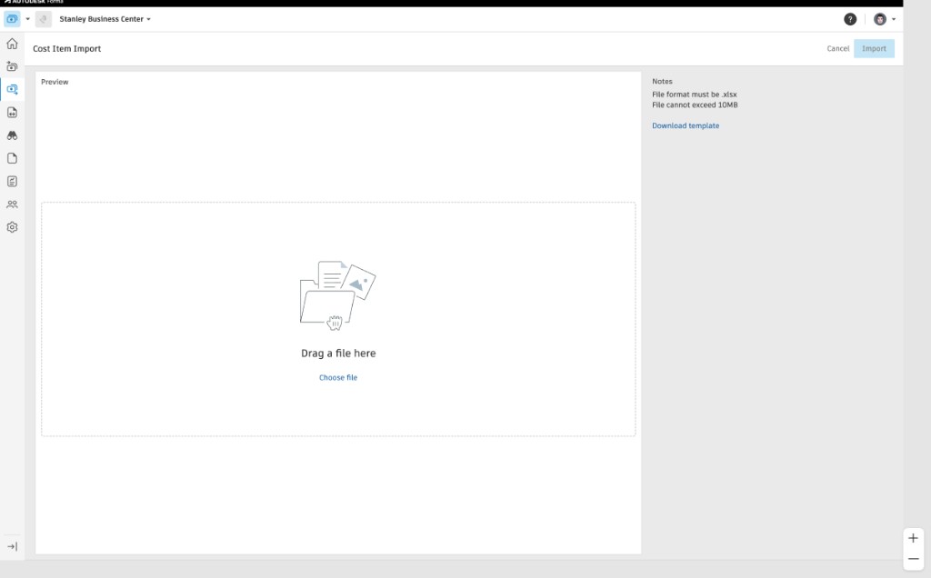

  5. Klik op de pagina Kostenpost importeren op Template downloaden in het paneel Opmerkingen.
  6. Vul de template in met kostenposten, subposten, budgetcodes en geschatte bedragen. Zie Spreadsheet voorbereiden voor het importeren van kostenposten voor opmaakregels.
  7. Sleep een bestand naar het voorbeeldgebied of klik op Kies bestand om uw spreadsheet te selecteren.
    Importpagina voor kostenposten met slepen-en-neerzetten-gebied, koppeling naar downloadtemplate en vereisten voor bestanden
    Opmerking: het bestand moet een .xlsx-formaat hebben en mag niet groter zijn dan 10 MB.
  8. Klik op Importeren.
Geïmporteerde kostenposten en subposten worden weergegeven onder de PCO. Bedragen worden alleen ingevuld in de kolom Geschat. Update Voorgestelde, Ingediende, Goedgekeurde en Vastgelegde waarden via de normale workflow voor wijzigingsopdrachten.
PCO-tabel met geïmporteerde kostenposten, subposten, budgetcodes en geraamde bedragen

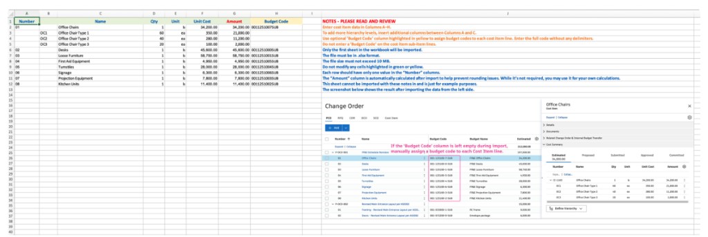

Het spreadsheet voorbereiden voor het importeren van kostenposten
De template bevat voorbeelden van gegevens en opmaakregels in het gedeelte Notities.
Excel-importtemplate voor kostenposten met kolommen, hiërarchievoorbeeld en opmaaknotities
Voordat u importeert:
Opmerking: wijzig geen cellen die groen (kopteksten) of geel (koptekst budgetcode) zijn gemarkeerd. Het systeem berekent Bedrag en Kosten per eenheid opnieuw bij het importeren om afrondingsverschillen te voorkomen. De nummers van kostenposten worden precies geïmporteerd zoals ze zijn ingevoerd, ongeacht de projectinstellingen voor de getalopmaak. Dubbele kostenposten zijn toegestaan. Kostenposten met aantekening, statuswaarden en Voorgestelde, Ingediende, Goedgekeurde of Vastgelegde bedragen kunnen niet worden geïmporteerd.
Als u de kolom Budgetcode leeg laat voor een kostenpost, wijst u na het importeren handmatig een budgetcode toe aan die regel.
