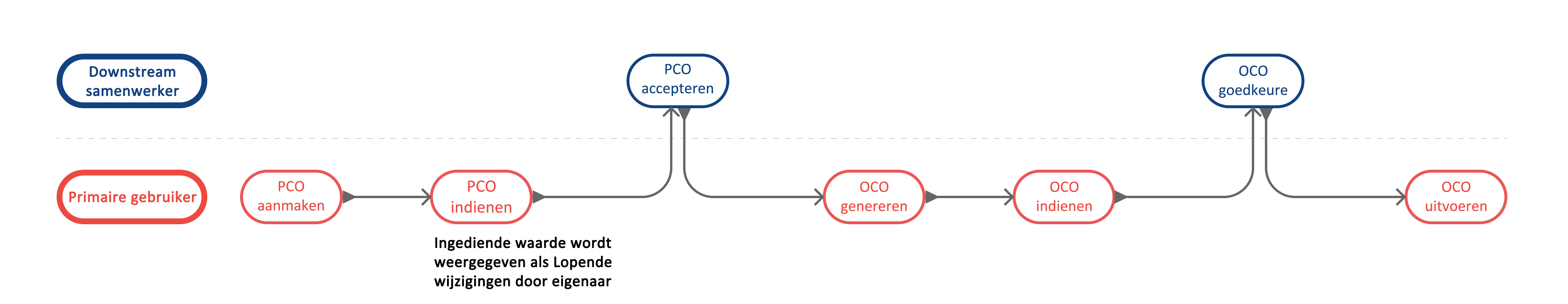

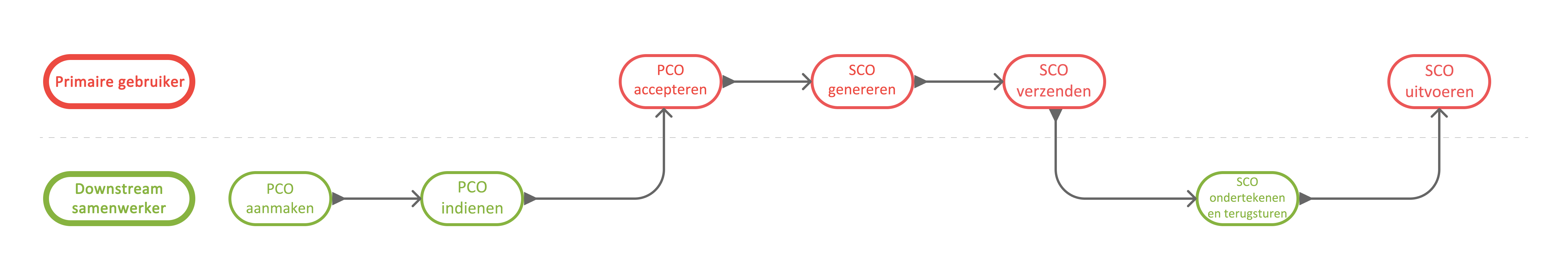

Diagram van stroomafwaartse samenwerkingsworkflow dat de processtroom tussen leveranciers en hoofdaannemers weergeeft
Werk samen met uw upstream-collega's aan:
Stroomopwaarts samenwerkingsprocesdiagram dat de processtroom tussen aannemers en eigenaren weergeeft

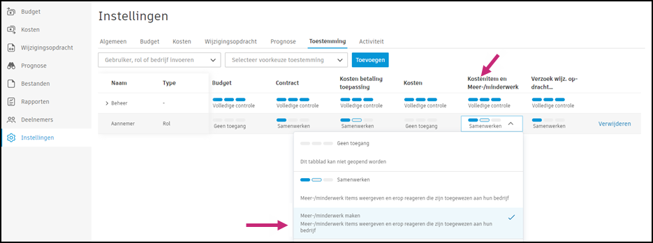

Rechten instellen voor stroomafwaartse samenwerking aan PCO’s
Het proces voor stroomafwaartse samenwerking aan PCO’s vraagt om bepaalde rechten. Dit kunt u als volgt doen:
  1. Selecteer Instellingen aan de linkerkant.
  2. Ga naar het tabblad Rechten.
  3. Kies de machtiging Samenwerken aan stroomafwaartse wijziging voor de rol van leverancier en schakel over naar het tweede machtigingsniveau. Alleen deelnemers met deze twee rechten kunnen een PCO maken binnen dit proces.
    Machtigingsinstellingen tonen Samenwerken aan stroomafwaartse wijziging van machtiging voor rol van leverancier
    Opmerking: deze reeks opties werkt zolang de optie Potentiële wijzigingsopdracht gebruiken om offertes aan te vragen is ingeschakeld. Als deze is uitgeschakeld, worden de rechten voor samenwerking van de deelnemer ingesteld op Geen toegang.

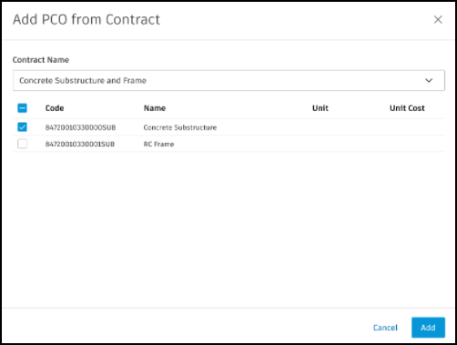

  2. Klik op Toevoegen. Het pop-upvenster PCO toevoegen uit contract wordt weergegeven.
  3. Selecteer de contractnaam en de SOV's van het contract.
    PCO toevoegen vanuit contract Dialoogvenster met opties voor contractselectie
  4. Klik op Toevoegen. De PCO wordt gemaakt en het deelvenster PCO verzenden wordt geopend.

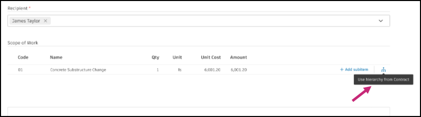

    • De standaardovername van de PCO is een algemene aannemer. Kies indien nodig meer ontvangers van een e-mailkopie naar een algemene aannemer. Meer informatie over bedrijfsinstellingen.
    Tip: Gebruik de knop 'Contracthiërarchie' om de uitsplitsing van kostenposten te bekijken.
    Knopinterface voor contracthiërarchie met uitsplitsing van kostenposten

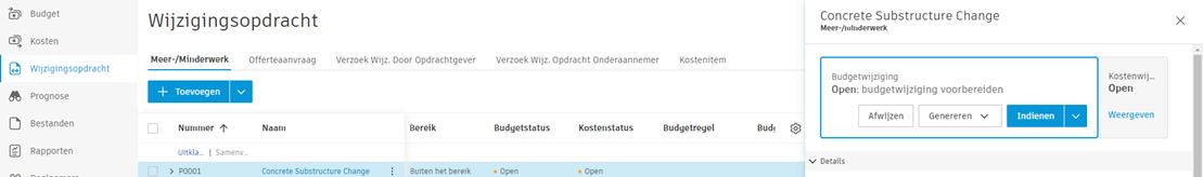

  5. Klik op Verzenden. De PCO krijgt de status ‘Voorgesteld’.
Opmerking: als een projectbeheerder een PCO-goedkeuringsworkflow voor offertes van leveranciers heeft geconfigureerd, wordt de PCO intern gecontroleerd voordat deze wordt verplaatst naar Geaccepteerd en wordt de status Voorgesteld overgeslagen. Zie Goedkeuringsworkflows.
Een hoofdaannemer ontvangt nu de e-mailmelding en kan de wijzigingsaanvraag openen in Cost Management.
In dit stadium kan een hoofdaannemer verzoeken de prijzen te herzien. Het is mogelijk om een kostenpost toe te voegen, toe te wijzen, te ontkoppelen of bulksgewijs aan te maken terwijl een PCO de status ‘Voorgesteld’ heeft. Als de kostenpost de status 'Voorgesteld' heeft, kan een hoofdaannemer de voorgestelde waarde bewerken.
Tip: Een leverancier kan in het gegevensvenster met de machtiging alleen-lezen ongeacht de status van de wijzigingsopdracht informatie over de kosten bekijken en documenten downloaden. Klik in het menu Meer op Kostengegevens weergeven.
Optie Kostendetails weergeven in het menu Meer voor toegang tot kosteninformatie

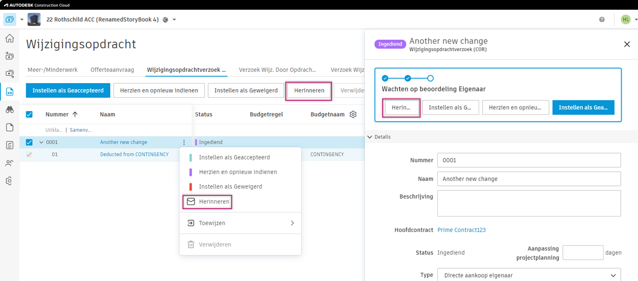

Tip: beheerders kunnen een herinnering aan de leverancier of eigenaar sturen om hen te laten weten dat er op hun antwoord wordt gewacht.
Klik hiervoor op Herinneren. Deze optie is beschikbaar wanneer:

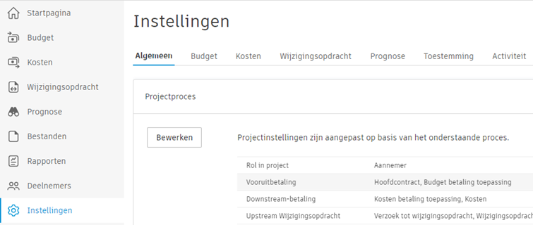

Om het stroomopwaartse proces voor potentiële wijzigingsopdracht mogelijk te maken, moet u ervoor zorgen dat uw projectproces goed is ingesteld. Dit kunt u als volgt doen:
  2. Ga naar het tabblad Algemeen.
  3. Selecteer de dropdownlijst Projectproces.
    Dropdownmenu voor projectprocesinstellingen voor stroomopwaartse workflowconfiguratie
  4. Klik op Bewerken.

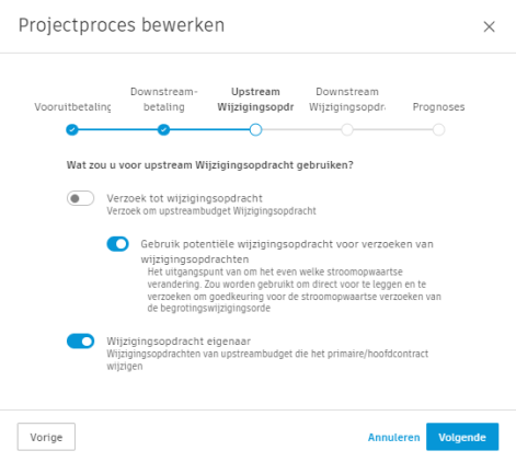

  5. Ga naar het gedeelte Stroomopwaartse wijzigingsorder door op Volgende te klikken.
  6. Schakel de optie Verzoek om wijzigingsorder uit. Schakel vervolgens de optie Potentiële wijzigingsopdracht gebruiken voor verzoek om wijzigingsopdracht in.
    Sectie Stroomopwaartse wijzigingsorder met PCO als optie Verzoek om wijzigingsopdracht is ingeschakeld
  7. Klik op Volgende tot u Opslaan kunt selecteren.

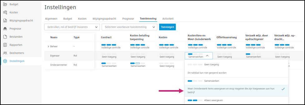

Het proces voor stroomopwaartse samenwerking aan PCO’s vraagt om bepaalde rechten. Dit kunt u als volgt doen:
  3. Kies de rechten Samenwerken aan stroomopwaartse wijziging voor de rol ‘Eigenaar’.
    Machtigingsinstellingen tonen Samenwerken aan stroomopwaartse wijziging machtiging voor de rol van eigenaar

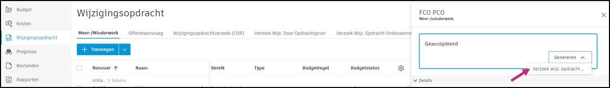

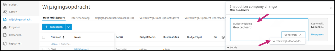

  3. Klik in het venster ‘Kostenwijziging’ op Genereren. Selecteer RFQ.
  4. Een RFQ zo nodig naar een hoofdaannemer/eigenaar en andere ontvangers sturen. De hoofdaannemer/eigenaarcontactpersoon van de PCO-flyout is de standaardontvanger van een e-mail. U kunt de bedrijfsinstelling wijzigen in de tool Instellingen. Zodra een hoofdaannemer/eigenaar een voorgestelde prijs ontvangt, kunnen zij het herzien en goedkeuren. De RFQ krijgt in het venster ‘Kostenwijziging’ de status ‘Geaccepteerd’.
    Venster voor kostenwijziging met RFQ met de status 'Geaccepteerd'

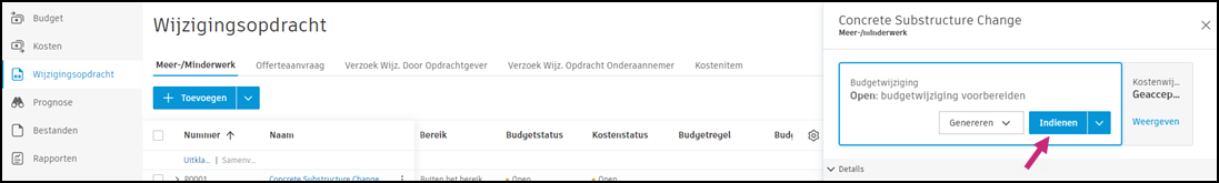

  5. Klik in het venster Budgetwijziging op Indienen. Het pop-upvenster wordt geopend.
    Dialoogvenster Budgetwijziging indienen voor het invoeren van ingediende waarden
  6. Voer in het pop-upvenster de ingediende waarde in en klik op Indienen.
  7. Stel een e-mail op aan een eigenaar en klik dan Verzenden. In het venster ‘Budgetwijziging’ verandert de status in ‘Ingediend’.

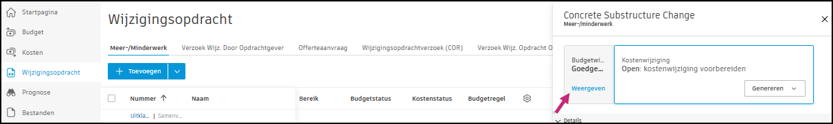

Zodra de opdracht is geaccepteerd, ontvangt de aannemer een bevestigingsmail en kan hij of zij een wijzigingsopdracht van de eigenaar (OCO) genereren. Raadpleeg het artikel COR's, OCO's en SCO's voor meer informatie over het maken van wijzigingsopdrachten. Genereer een OCO-knop en interface voor het maken van wijzigingsopdrachten eigenaar Wanneer een wijzigingsopdracht de status Goedgekeurd of Uitgevoerd heeft, kan een eigenaar kosteninformatie lezen of documenten downloaden in het detailvenster met de rechten alleen-lezen. Klik op Kostendetails weergeven in het menu Meer pictogram verticaal menu meer.
Optie Kostendetails weergeven in het menu Meer voor toegang van de eigenaar tot kosteninformatie
