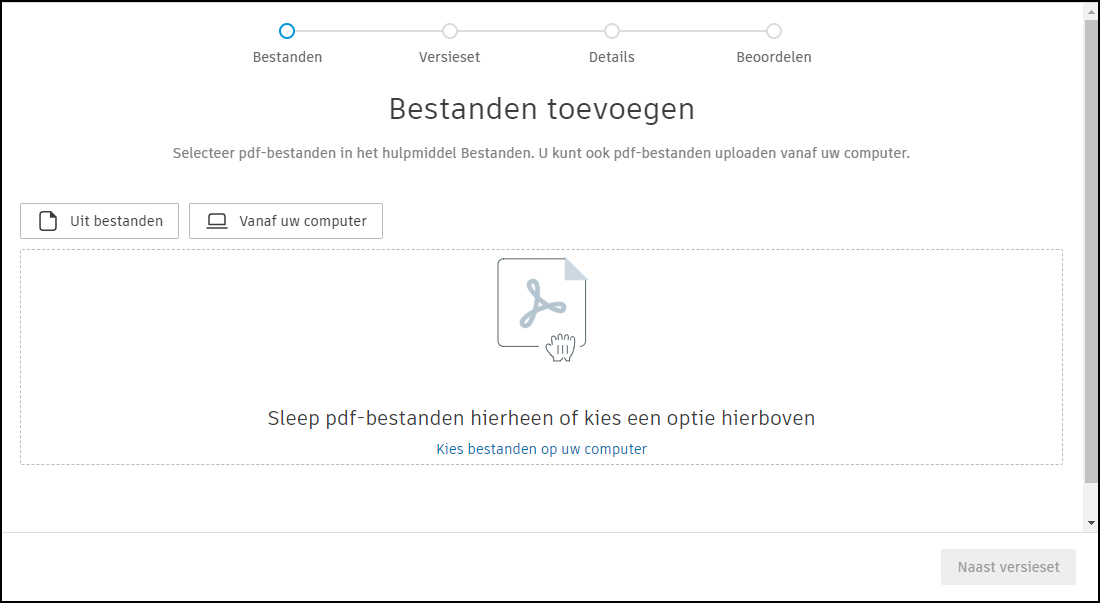

    U gaat nu naar het gebied Bestanden toevoegen:
    Het gebied ‘Bestanden toevoegen’

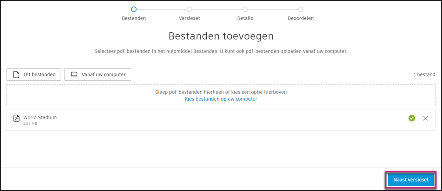

  3. Selecteer pdf-bestanden in het hulpmiddel ‘Bestanden’ of voeg ze toe vanaf uw computer.
    Tip: U kunt ook bestanden naar het uploadgebied slepen.
  4. Klik op Volgende om de versieset te gebruiken nadat het uploaden is voltooid.
