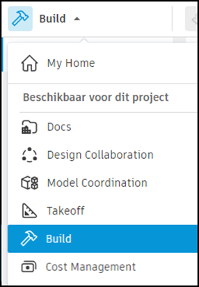

  1. Meld u aan bij Autodesk Construction Cloud met uw inloggegevens.
  2. Klik op de productkiezer en selecteer Build, Docs of Takeoff.
    Build openen

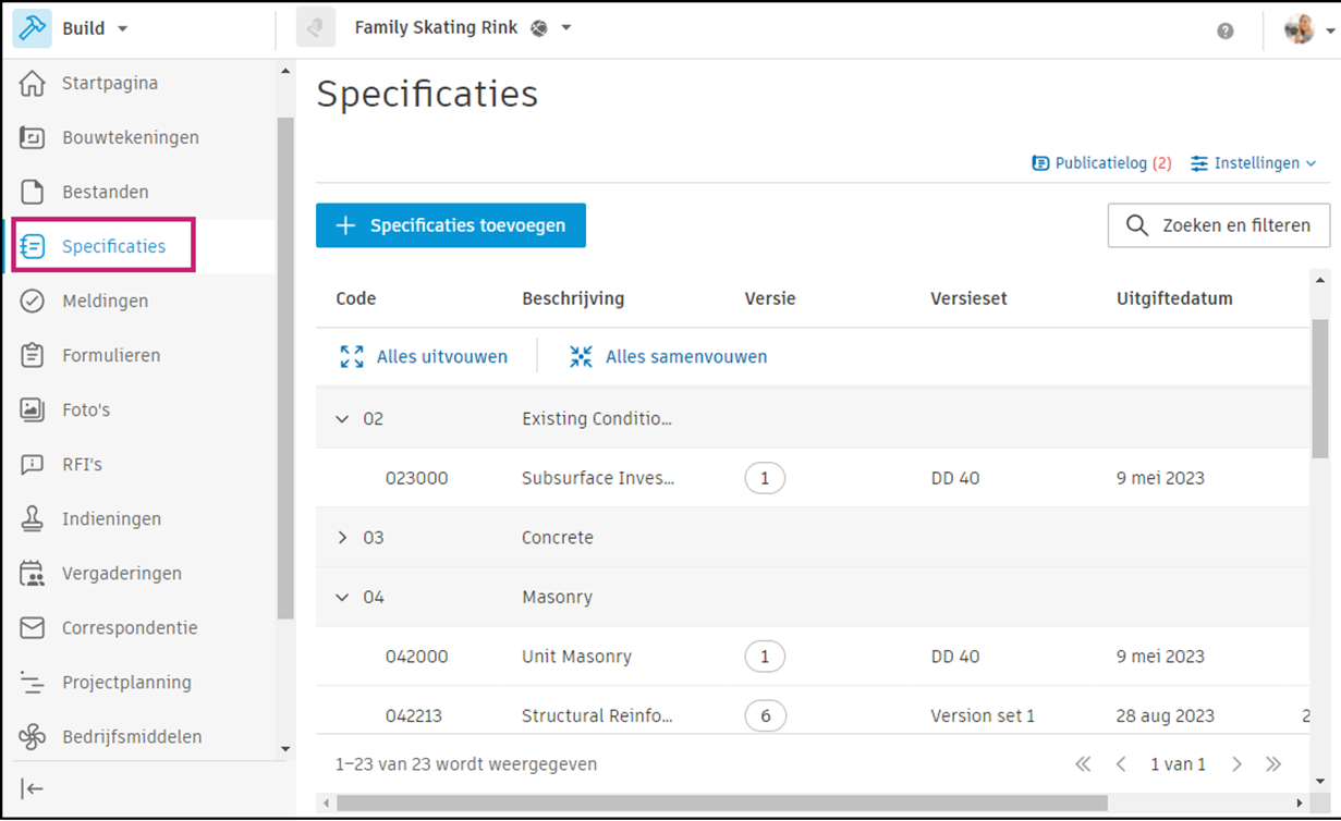

  3. Klik op het hulpmiddel Specificaties.
    Het hulpmiddel ‘Specificaties’ openen
