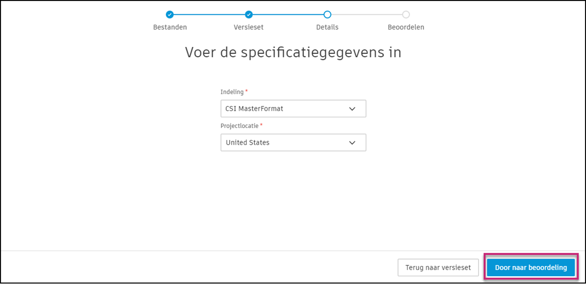

In de derde stap in het publicatieproces kunt u een specificatie-indeling kiezen en de projectlocatie opgeven.
Selecteer een indeling voor uw specificatie en upload deze in de vervolgkeuzelijst. De indeling kan een van de volgende zijn:
CAWS
CSI MasterFormat
Uniclass
Anders/onbekend
Selecteer in het vervolgkeuzemenu een locatie voor uw project.
Klik op Volgende om de specificaties te bekijken en verder te gaan naar de volgende stap, waar u uw specificaties kunt controleren en ordenen.
Specifieke overwegingen per indeling:
CSI MasterFormat wordt meestal gebruikt voor projecten in Noord-Amerika
De indelingen CAWS en Uniclass worden doorgaans in Europa gebruikt
Aan secties in specificaties met andere indelingen dan CAWS, CSI MasterFormat en Uniclass hoeven geen codes te zijn toegewezen. Deze kunnen worden geïdentificeerd aan de hand van alleen beschrijvingen.
