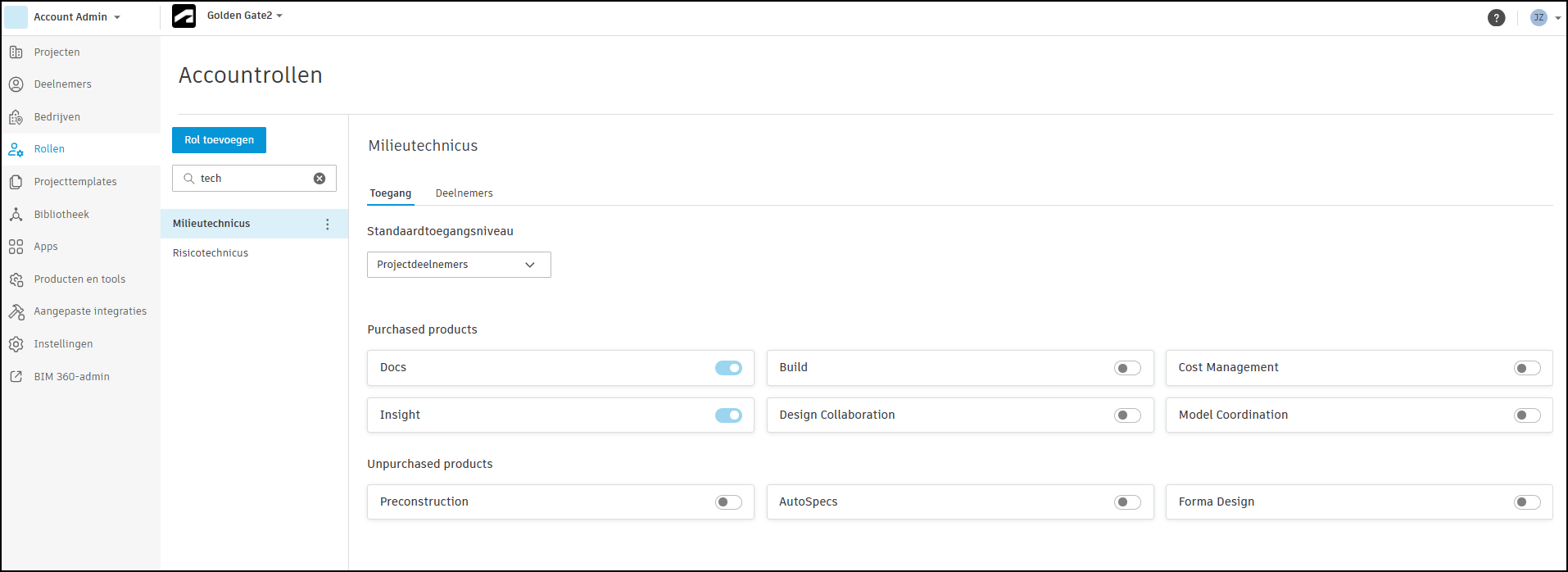

Rollen worden in alfabetische volgorde aan de linkerkant weergegeven. Als u deze selecteert, kunt u hun instellingen wijzigen.

Rollen maken
In de tool Rollen binnen Account Admin:
  1. Klik op rol toevoegen
  2. Geef de naam op van de rol die u wilt toevoegen.
  3. Klik op rol toevoegen
  4. Selecteer het standaardtoegangsniveau.
Rollen verwijderen
  1. Ga in de tool ‘Rollen’ met de muisaanwijzer over de rol die u wilt verwijderen.
  2. Selecteer het menu ‘Meer’ dat wordt weergegeven.
  3. Klik op Verwijderen.
Namen van rollen wijzigen
  1. Ga in de tool Rollen met de muisaanwijzer over de rol waarvan u de naam wilt wijzigen.
  3. Klik op Naam van rol wijzigen.
