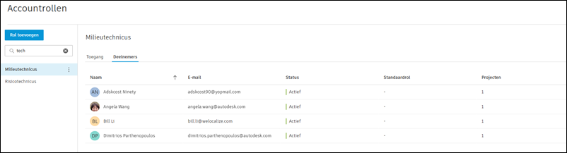

Rollen worden aan deelnemers toegewezen in de tool Deelnemers. Deelnemers kunnen meerdere rollen hebben en de toegang voor alle rollen wordt gecombineerd. Als een deelnemer bijvoorbeeld de rol van Project Engineer en Field Engineer heeft, heeft hij of zij toegang tot beide rollen. Het gebruik van de tool Deelnemers om te begrijpen wie welke rollen heeft, is niet zo efficiƫnt als het tabblad Deelnemers in de tool Rollen.
Tabblad Deelnemers
Rollen controleren
Selecteer het tabblad Deelnemers in de tool Rollen om alle deelnemers te zien die aan de geselecteerde rol zijn toegewezen. Dit tabblad biedt de volgende informatie:
U kunt het gebruik van rollen snel controleren door een deelnemer in de tabel te selecteren om de Deelnemersgegevens te zien en een uitgebreidere lijst van al hun rollen en projecten te bieden.
