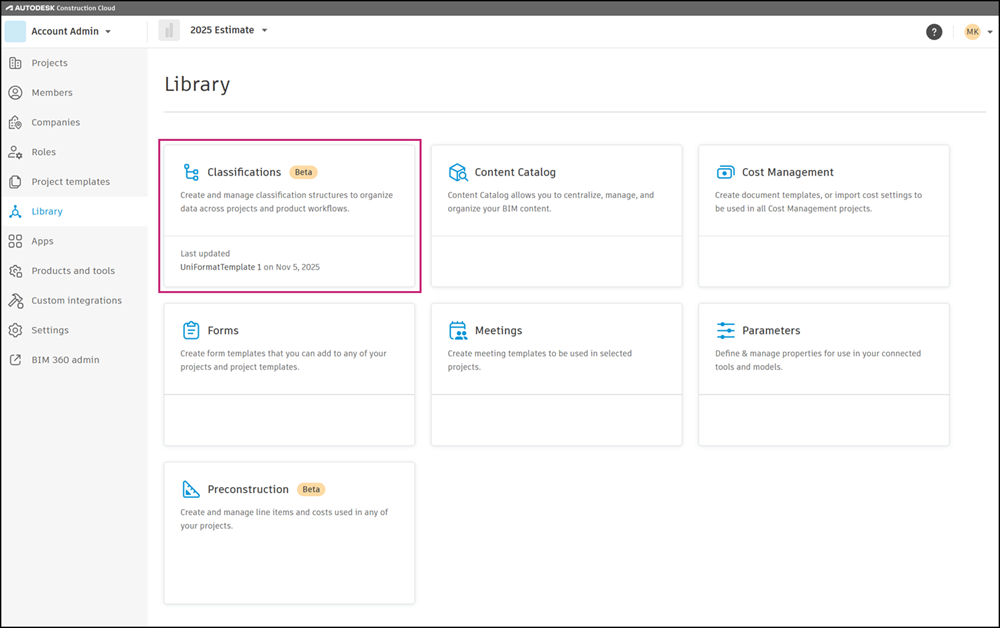

  1. Klik in Accountbeheer op Bibliotheek in het menu aan de linkerkant.
    • Op de pagina Bibliotheek geeft de kaart Classificaties datum- en gebruikersinformatie over de meest recente classificatiewijzigingen voor het account.

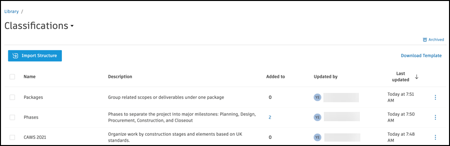

  1. Klik op de kaart Classificaties om de bibliotheekpagina Classificaties te openen. Op deze pagina kunt u classificatiestructuren aanmaken en beheren om gegevens in projecten en productworkflows te organiseren.
U ziet de lijst met classificatiestructuren die beschikbaar zijn voor gebruik in projecten binnen uw account. Als u op een item in de lijst klikt, wordt die structuur geopend.
