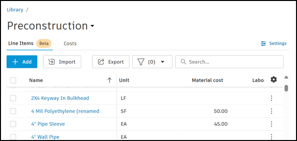

Klik op de kaart Voorfase van de bouw in de bibliotheek om de pagina Bibliotheek van voorfasen te openen.
Op deze pagina hebt u toegang tot de tabbladen Regelitems en Kosten, waar u deze bibliotheekitems kunt instellen voor gebruik in ramingen en calculaties.

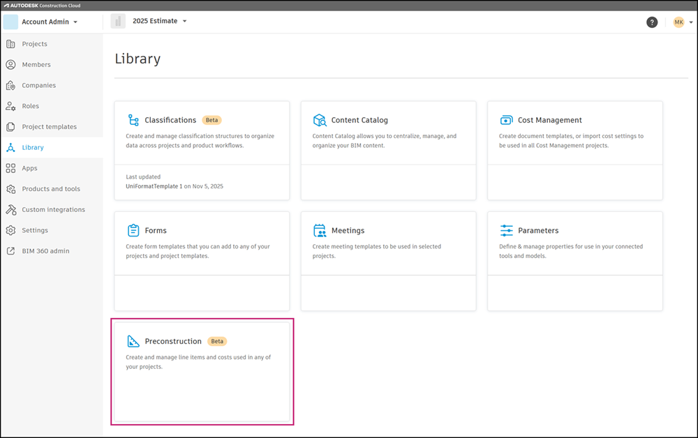

  1. Selecteer Account Admin in de productkiezer linksboven op de pagina in ACC.
  2. Klik in de linkernavigatie op Bibliotheek.
  3. Klik op de kaart Voorfase van de bouw om de bibliotheekpagina Voorfase van de bouw te openen.

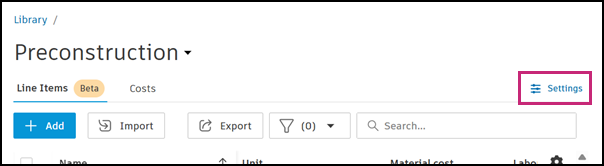

  4. Klik op de link Instellingen rechtsboven in de lijst om de pagina Instellingen te openen.

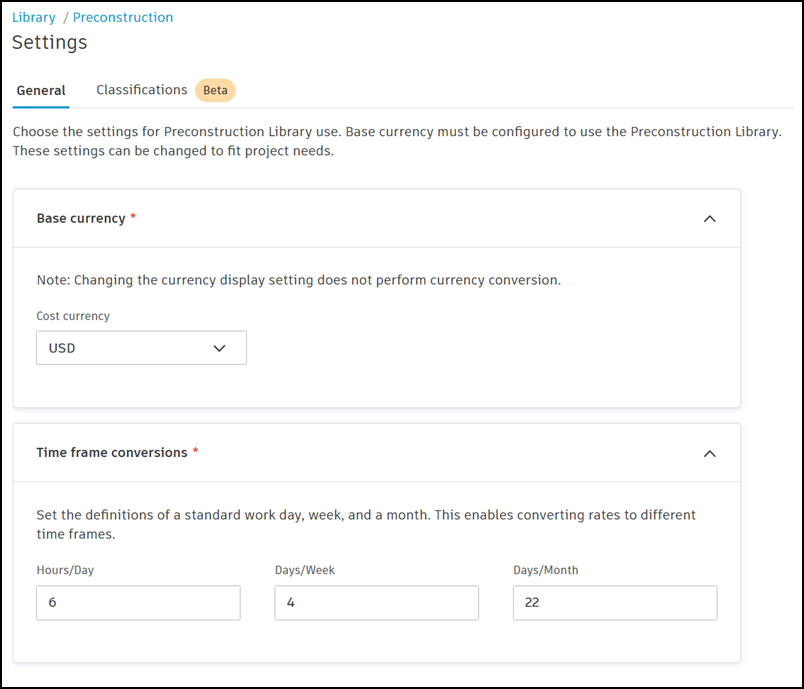

  1. Stel conversies in voor basisvaluta en tijdsbestek. Conversies van basisvaluta en tijdsbestek zijn vereist om de bibliotheek voor voorfasen van de bouw te gebruiken.
    • Basisvaluta – Selecteer de valuta die bibliotheekitems zullen weergeven.
      • Als u de weergave-instelling voor de valuta wijzigt, wordt de valuta niet omgerekend.
      • De bibliotheek met kosten voor voorfasen van de bouw is beperkt tot één basisvaluta.
    • Conversies van tijdsbestek – Stel de definitie in van een standaard werkdag, week
      en maand. Dit maakt conversieratio's naar verschillende tijdsbestekken mogelijk.

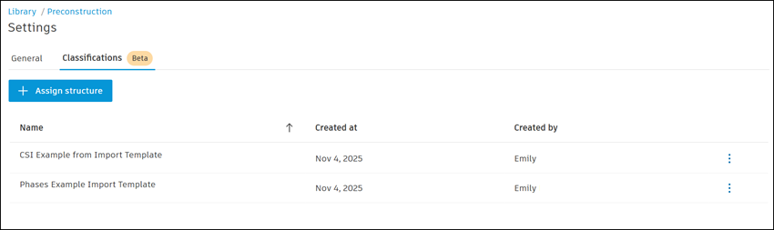

  5. Klik op het tabblad Classificaties om de classificatie-instellingen te openen.
  1. Klik op +Structuur toewijzen.
  2. Selecteer in het venster Classificatiestructuur selecteren maximaal 5 classificatiestructuren uit de bibliotheek om deze beschikbaar te maken in de bibliotheek van voorfasen.
  3. Klik op Toevoegen.
    De toegewezen bibliotheekclassificaties zijn nu beschikbaar voor items in uw bibliotheek van voorfasen.
