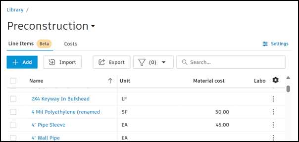

Regelitems importeren naar bibliotheek
Als u nieuwe regelitems wilt toevoegen of gegevens voor bestaande regelitems wilt bijwerken in de bibliotheek van voorfasen, kunt u regelitems importeren in de bibliotheek.
Belangrijk: voordat u regelitems naar de bibliotheek importeert, moet u bibliotheekclassificaties en kosten instellen in accountbeheer. U kunt vervolgens deze bibliotheekitems selecteren en de gegevens ervan opnemen in uw regelitems.
Ga als volgt te werk om regelitems te importeren in de bibliotheek van voorfasen:
  1. Selecteer Account Admin in de productkiezer linksboven in het scherm.
  2. Klik in de linkernavigatie op Bibliotheek.
  3. Klik op de kaart Voorfase van de bouw om de bibliotheekpagina Voorfase van de bouw te openen.
  4. Klik in het tabblad Regelitems op Importeren om een spreadsheet met regelitems te importeren in de bibliotheek voor voorfasen. Hiermee wordt de workflow Templatebestand invullen geopend.
  5. Download de template en voltooi deze.
    • Lees en volg de instructies om de regelitems in het XLSX-bestand correct op te maken voordat u het bestand uploadt.
  6. Upload het ingevulde XLSX-bestand met uw regelitems.
    • Corrigeer zo nodig eventuele fouten tijdens het uploaden en upload vervolgens het juiste bestand.
    Uw geïmporteerde regelitems worden toegevoegd aan de bibliotheekpagina Voorfase van de bouw op het tabblad Regelitems.
Afzonderlijke regelitems toevoegen
  4. Klik in het tabblad Regelitems op Toevoegen.
  5. Voer in de nieuwe rij die is toegevoegd de naam en andere gegevens in van het regelitem dat u aan de bibliotheek wilt toevoegen.

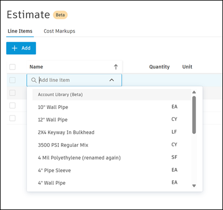

Regelitems van bibliotheek gebruiken in een Autodesk Estimate-project
Zodra u regelitems in de bibliotheek van voorfasen hebt ingesteld, kunt u deze regelitems eenvoudig toevoegen aan een Estimate-project.
Wanneer u regelitems toevoegt in Estimate, klikt u op het veld Naam in de rij van een ramingstabel en typt u de naam van een item om te zoeken naar een regelitem van de bibliotheek.
Als u een regelitem van de bibliotheek selecteert en toevoegt, worden de gegevens van dat regelitem naar de projectraming gebracht.
U kunt bepaalde details van het regelitem bewerken zodra het item aan de raming is toegevoegd. Meer informatie over het beheren van regelitems in Estimate.
