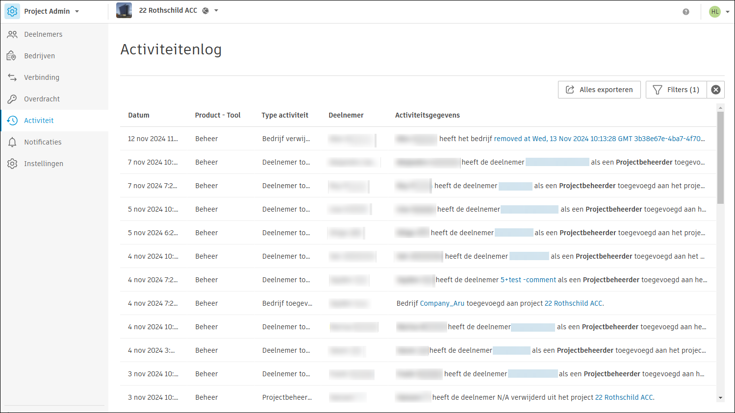

De meest recente activiteit wordt bovenaan het logboek weergegeven. Elke activiteit wordt geregistreerd op basis van:

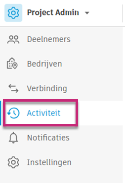

Ga als volgt te werk om de activiteitenlog te openen:
  1. Selecteer Projectbeheer in de productkiezer
  2. Klik op Activiteit.

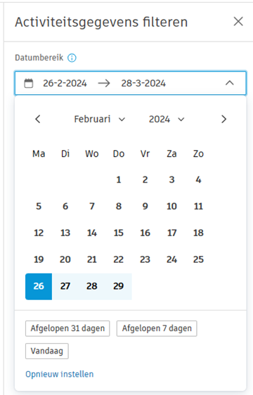

Filteren op datumbereik:
  1. Klik op de vervolgkeuzelijst Periode om de kalender te openen.
    Opmerking: Standaard is een periode van 31 dagen geselecteerd.
  2. Kies de gewenste begin- en einddatums.
    Tip: Kies een van de opties onder de kalender om uw gegevens te sorteren op een van de volgende tijdsperioden: Afgelopen 31 dagen, Afgelopen 7 dagen of Vandaag.
  3. Klik op Resetten om toegepaste filters te verwijderen.

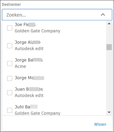

Filteren op deelnemer:
  1. Als u wilt filteren op een deelnemer, klikt u op de vervolgkeuzelijst Deelnemer en vinkt u vervolgens het selectievakje aan voor een deelnemer of deelnemers waarvoor u de activiteitsgegevens wilt filteren.
  2. Als u toegepaste filters wilt verwijderen, klikt u op Wissen.

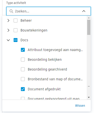

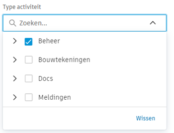

Filteren op type activiteit:
  1. Klik op de vervolgkeuzelijst Activiteitstype.
  2. Als u wilt filteren op alle activiteiten die beschikbaar zijn voor een bepaald hulpmiddel, selecteert u het selectievakje naast dit hulpmiddel.
  3. Om te filteren op specifieke hulpmiddelenactiviteiten, klikt u op het pictogram voor uitbreiden naast het hulpmiddel en selecteert u vervolgens selectievakjes naast de gewenste activiteiten.
  4. Als u toegepaste filters wilt verwijderen, klikt u op Wissen.

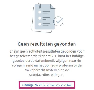

  5. Als er geen resultaten worden gevonden, wordt het bericht Geen resultaten gevonden midden op de pagina weergegeven. U kunt op de link onder het bericht klikken om de geselecteerde periode te wijzigen en het opnieuw proberen.
Tip: Klik op onder de vervolgkeuzelijst Periode om naar een vorige periode te navigeren. Als uw geselecteerde datumbereik bijvoorbeeld 3/18/2024 → 3/25/2024 is, en u op Vorige drukt, wordt dit bereik gewijzigd in 3/10/2024 → 3/17/2024.
