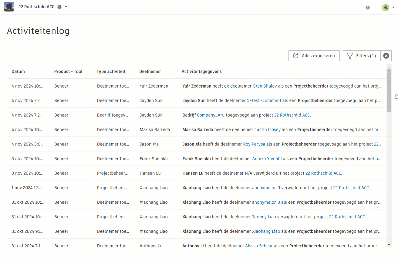

Alle activiteitsgegevens exporteren
  1. Klik in Project Admin op de tool Activiteit.
  2. Klik op Alles exporteren .
  3. In het vervolgwerkpaneel Rapport exporteren dat rechts wordt geopend:
    • Bewerk indien nodig een rapporttitel
    • Schakel eventueel de optie Opslaan naar Bestanden in als u uw rapport wilt opslaan in een specifieke map in de tool Bestanden en vervolgens:
      • Selecteer een gewenste map
      • Kies of u hetzelfde rapport wilt opslaan als een nieuwe versie of als een nieuw bestand
    • Klik op Rapport uitvoeren
  4. Zodra uw rapport klaar is, kunt u het downloaden door op de knop Rapport downloaden te klikken.

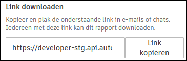

    Tip: u kunt de downloadlink naar het rapport kopiƫren. Iedereen met de link kan het downloaden.

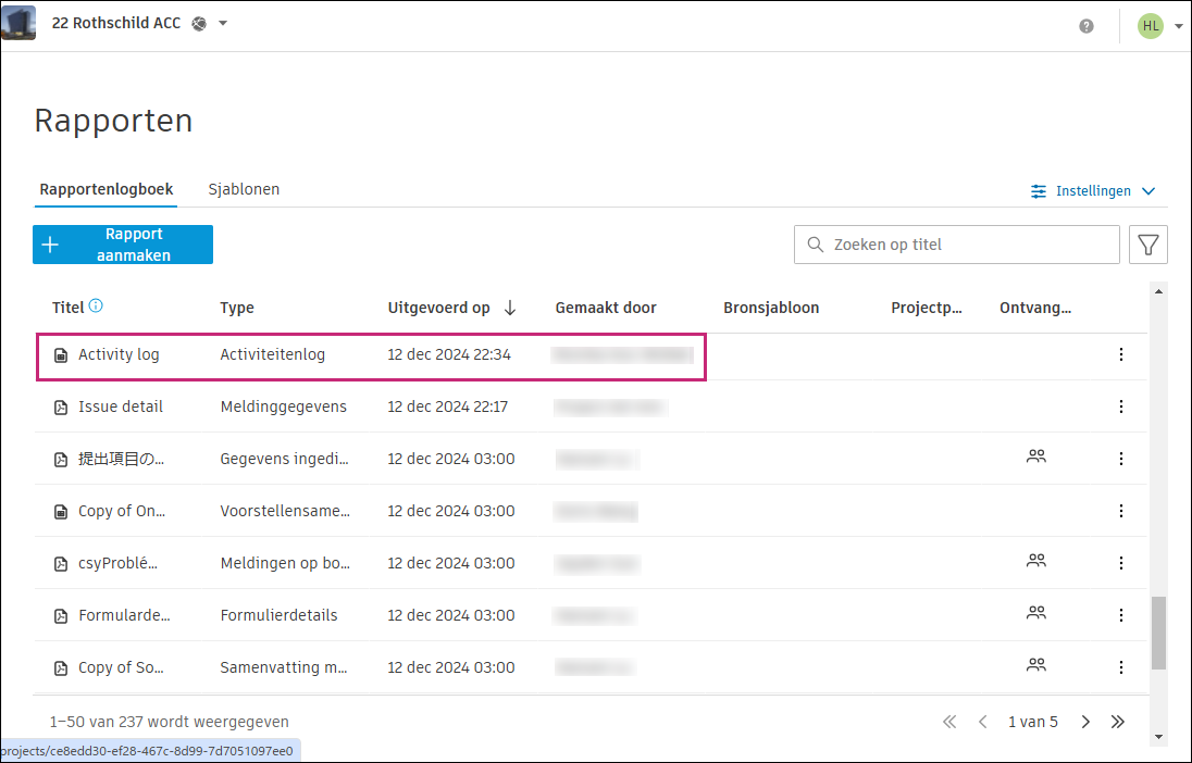

U kunt het rapport ook openen in het Rapportlogboek.

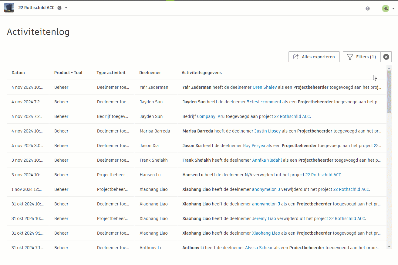

Gefilterde activiteitsgegevens exporteren
  2. Klik op Filters .
  3. Pas uw filters toe in de vervolgwerkbalk Activiteitsgegevens filteren die aan de rechterkant wordt geopend. U kunt filteren op Deelnemer of Activiteitstype door het selectievakje naast de vereiste filters aan te vinken.
    De knop Exporteren omvat het aantal activiteiten nadat de filters zijn toegepast.
  4. Klik op Exporteer (X) gefilterd
  5. Volg stappen 3-4 hierboven.
