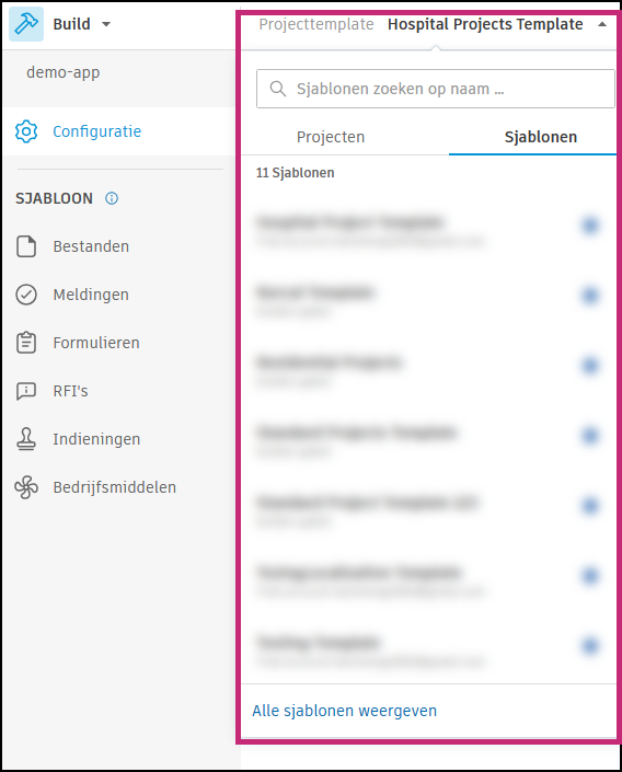

  1. Gebruik de projectkiezer en klik op Templates.
  2. Klik onder aan het menu op Alle templates weergeven.
    Menu voor templatekiezer

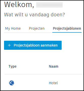

  3. Klik op het tabblad Projecttemplates op Projecttemplate maken.
    Knop Projecttemplate maken

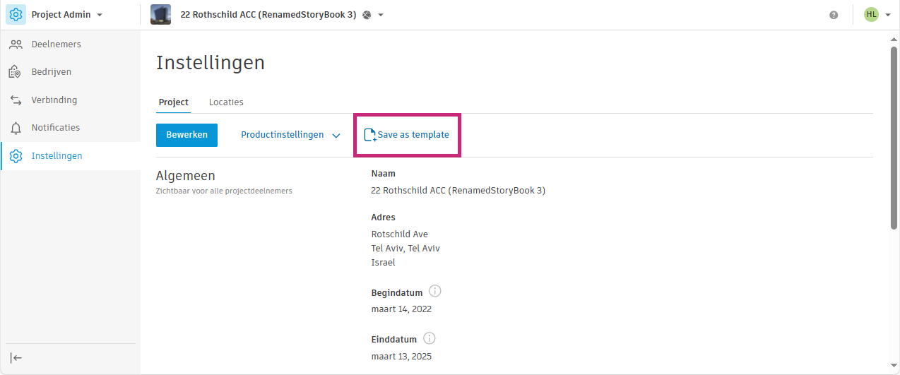

  2. Klik in het linkernavigatiemenu op Instellingen.
  3. Klik op Opslaan als template.
    Opslaan als template in Project Admin
