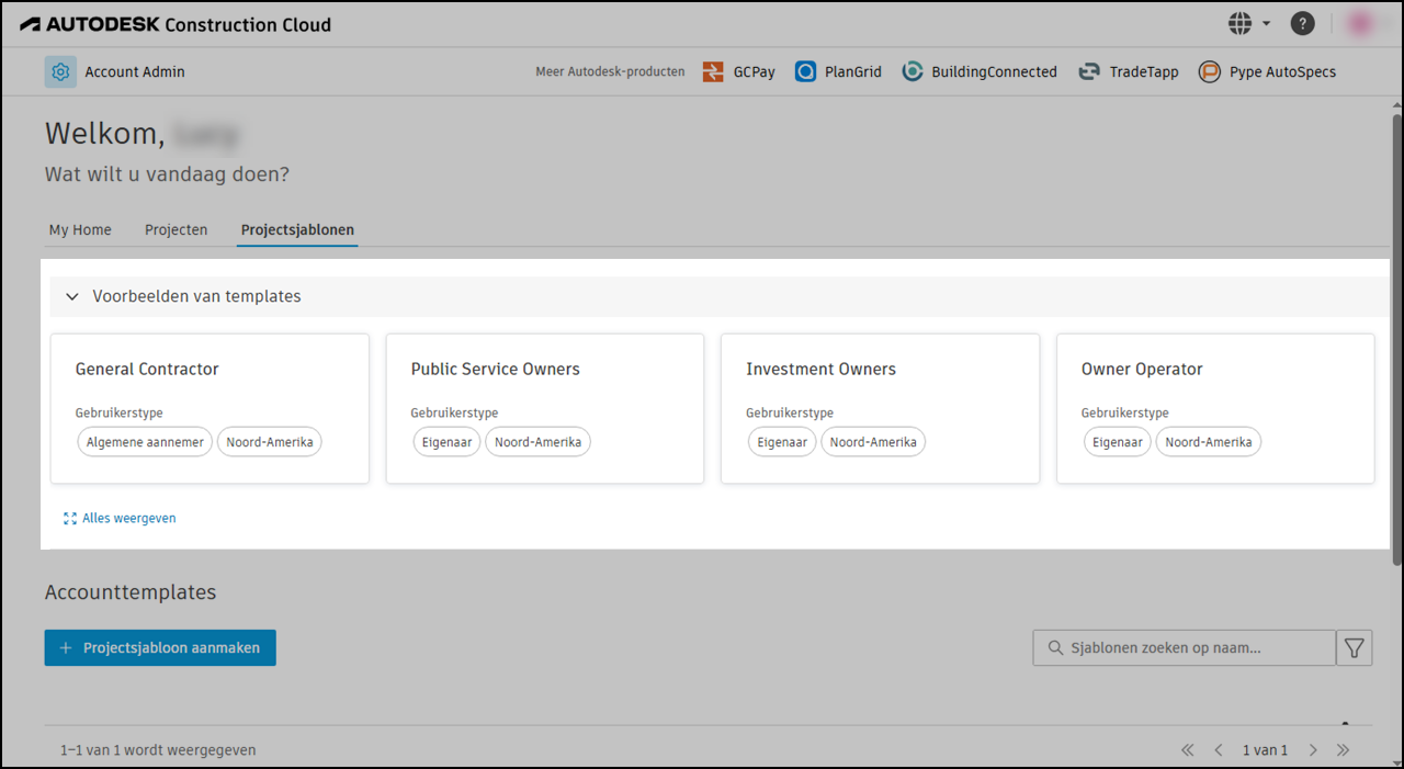

Voorbeelden van projecttemplates weergeven
  1. Navigeer naar de lijst met projecttemplates via de projectkiezer of vanaf uw Startpagina.
  2. Klik op Voorbeeldtemplates om de invouwbare lijst met beschikbare voorbeeldtemplates te openen.
  3. Klik op een projecttemplatekaart om meer details over de template weer te geven, of klik op Alles weergeven om alle beschikbare templates te zien en klik vervolgens op een projecttemplate.
Er wordt een uitklapvenster geopend met een beschrijving van de template, tags die de template identificeren, zoals bedrijfstype of projectbehoefte, en een lijst van wat er is inbegrepen.
