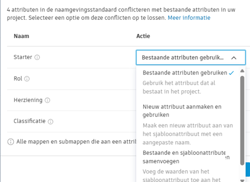

Wanneer u een naamgevingsstandaard maakt of importeert, moet u eventuele conflicten tussen bestaande aangepaste attributen en de attributen in de naamgevingsstandaard oplossen. Er ontstaat een conflict wanneer:
een attribuut in de geïmporteerde naamgevingsconventie dezelfde naam heeft als een bestaand attribuut, maar een andere beschrijving, een ander type, een andere beperking of een andere waarde heeft.
een geïmporteerd attribuut met een naamgevingsconventie is ingesteld als Uniclass en een bestaand attribuut al is ingesteld als Uniclass (zelfs als de attributen verschillende namen hebben)
Bestaand attribuut gebruiken: gebruik het attribuut dat al bestaat in het project in plaats van het conflicterende attribuut in de nieuwe naamgevingsstandaard.
Bestaand attribuut overschrijven: overschrijf het bestaande attribuut met de details en waarden van het nieuwe attribuut van de naamgevingsstandaard.
Nieuw attribuut maken en gebruiken: maak een nieuw attribuut door het nieuwe attribuut van de naamgevingsstandaard te kopiëren en het een aangepaste naam te geven.
Bestaand en templateattribuut samenvoegen: voeg de waarden van het nieuwe attribuut van de naamgevingsstandaard toe aan het bestaande attribuut.
