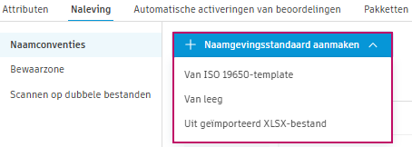

Creëer naamgevingsstandaarden en pas ze toe op verschillende mappen in de tool Bestanden om de namen van hun bestanden te beheren. U kunt naamgevingsstandaarden maken met de volgende opties:
Een naamgevingsstandaard maken
  1. Klik op Bestanden.
  2. Klik op het vervolgkeuzemenu Instellingen.
  3. Ga met de muis over Naleving.
  4. Klik op Naamgevingsstandaarden.
  5. Klik op Naamgevingsstandaard maken.
    Er zijn verschillende opties om een naamgevingsstandaard te maken.
    Opmerking: u kunt maximaal 20 unieke naamgevingsstandaarden in een project maken.
