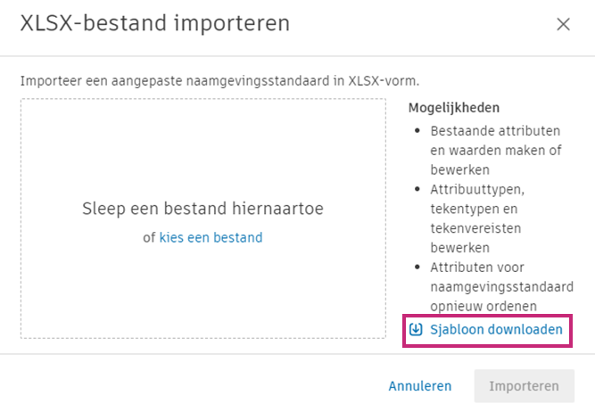

  5. Klik op Naamgevingsstandaard maken
  6. Klik op Uit geïmporteerd XLSX-bestand
  7. Klik op Template downloaden
De XLSX-template wordt gedownload naar uw lokale downloadmap.

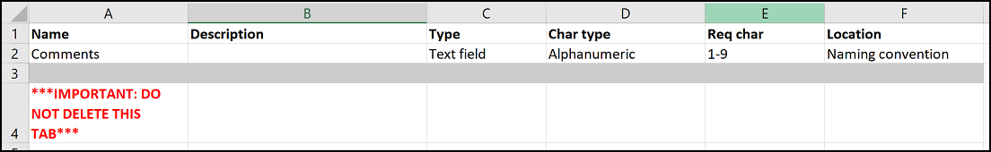

De tabbladen in de template zijn opgemaakt, zodat ze in uw project kunnen worden geïmporteerd. Rangschik kolommen niet opnieuw en wijzig de kolomkoppen niet, anders zal het bestand niet worden geïmporteerd. In de volgende afbeelding moeten bijvoorbeeld de kolommen A - F in de oorspronkelijke volgorde blijven staan en de vetgedrukte kolomkoppen in rij 1 mogen niet worden bewerkt.

In het onderstaande voorbeeld is een nieuw tekstveldtabblad gemaakt; het attribuut kreeg de naam Comments in cel A2. ‘Tekenlengte’ is alfanumeriek in cel D2, met een vereiste waarde voor de tekenlengte van 1-9 karakters (inbegrepen) in cel E2. Dit attribuut wordt weergegeven in de naamgevingsstandaard die is geselecteerd in cel F2.

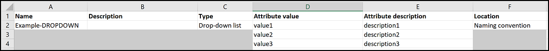

drop-downlijstattributen: u kunt ook attribuutwaarden en een beschrijving voor elke attribuutwaarde toevoegen.
