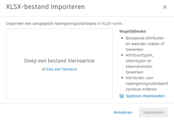

Naamgevingsstandaard importeren
U kunt een naamgevingsstandaard in een project importeren met een van de volgende XLSX-bestanden:
  1. Klik op de tool Bestanden.
  2. Klik op Instellingen.
  3. Ga met de muis over Naleving.
  4. Klik op Naamgevingsstandaarden.
  5. Klik op Naamgevingsstandaard maken.
  6. Klik op Uit geïmporteerd XLSX-bestand.
  7. Klik op een bestand kiezen om een XLSX-bestand met de naamgevingsstandaard toe te voegen die u heeft:
    • Geëxporteerd uit een ander project
    • Aangepast met de XLSX-template.
    Opmerking: klik op Template downloaden om een XLSX-bestand te downloaden met de standaard ISO 19650-template.
  8. Klik op Importeren.
  9. Los eventuele conflicten tussen bestaande aangepaste attributen en die in de geïmporteerde naamgevingsstandaard op. Zie Conflicten met attributen van de naamgevingsstandaard oplossen voor meer informatie.
    U kunt de naamgevingsstandaard bewerken zodra deze is geïmporteerd.

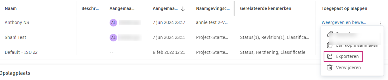

Naamgevingsstandaard exporteren
  5. Klik op het menu Meer van de naamgevingsstandaard die u wilt exporteren.
  6. Klik op Exporteren.
    De naamgevingsstandaard wordt als XLSX-bestand gedownload naar uw lokale downloadmap. Dit bestand is geformatteerd voor import in een ander project.
