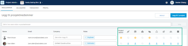

Legg til prosjektmedlemmer

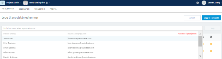

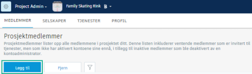

  1. Klikk på Legg til.
  2. I feltet Legg til prosjektmedlemmer begynner du å skrive inn et medlemsnavn hvis den personen allerede er i kontoen.
  3. Klikk på medlemmets e-post fra de tilgjengelige alternativene på rullegardinmenyen.
    Merknad: Hvis du vil legge til et medlem som ikke allerede er i kontoen, skriver du inn personens e-postadresse i feltet Legg til prosjektmedlemmer.
  4. Klikk på Velg.
    Merknad: Listen over medlemmer som har blitt lagt til, viser prosjektmedlemstatus til de som tidligere ble lagt til.
  5. Gjenta trinn 2 til 4 for å legge til flere medlemmer i et prosjekt samtidig.

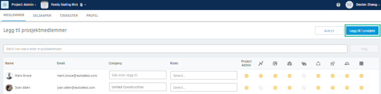

  6. Klikk på Legg til i prosjekt. Dette genererer en e-postmelding til medlemmer slik at de kan aktivere medlemskapet sitt og få tilgang til prosjektet.

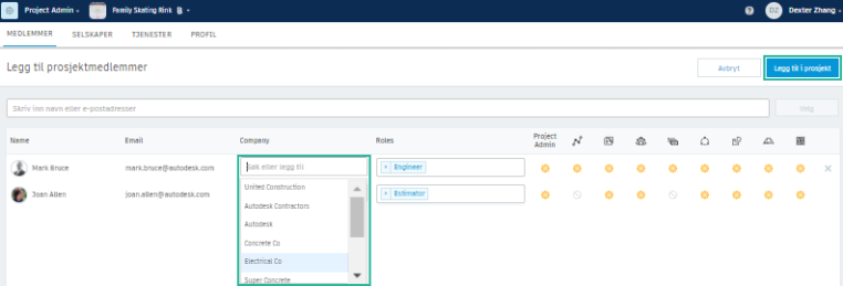

Legge til en selskapstilknytning
Slik legger du til eller redigerer selskapstilknytning for et medlem:

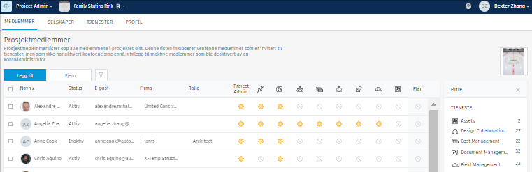

Kontrollmedlemmers tilgang til moduler
Tilgangstillatelser for medlemmer vises under kolonneoverskriftene i modulen.
Forskjellige ikoner representerer tilgangsnivået for hvert medlem:
Klikk på et ikon for å endre tilgangsnivået.
Tips: Du kan gi individuelle medlemmer administratortilgang slik at de får administrasjonstillatelser for alle moduler tilknyttet medlemsstatusen. Når du fjerner et medlems tilgang til alle moduler, fjernes denne personen fra prosjektet. Medlemmer kan også bli slettet fra katalogen av kontoadministratorer.
Merknad: Hvis du tilordner tilgang til individuelle moduler, overskrives tilgangsnivået tildelt av rolle.

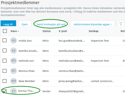

Sende prosjektinvitasjoner på nytt
  1. Klikk på avmerkingsboksen ved siden av navnet på ett eller flere medlemmer som vises som ventende under Status-kolonnen. Alternativet Send invitasjon på nytt vises ved siden av Legg til og fjern funksjoner.
    Merknad: Dette alternativet vises ikke på standardsiden for prosjektmedlemmer eller for medlemmer med aktiv status. Du kan sende en kobling til produktet til medlemmer med aktiv status. De trenger ikke å bli invitert igjen.
  2. Klikk på Send invitasjon på nytt.
