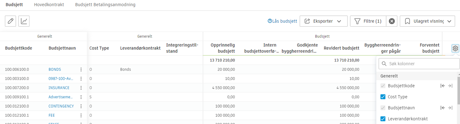

Kontroller kolonnerekkefølge og synlighet
De store tabellene i Cost Management-modulen kan være vanskelige å håndtere når du henter ut spesifikk informasjon. Du kan kontrollere tabellene ved å feste kolonner til venstre eller høyre, vise eller skjule kolonner, endre rekkefølgen på kolonner eller tilbakestille til standardvisningen.
Du kan få tilgang til tabellinnstillingene med .
Denne korte videoen viser et eksempel på tilpassing av budsjettabellen:
Merknad: fanenavnene som vises i videoen (for eksempel Inntekt), kan tilpasses i Tjenester.
Fest kolonner
  1. Hold pekeren over en kolonne i tabellinnstillingene.
  2. Bruk ikonene til å feste til venstre eller høyre .
  3. Klikk på nytt eller velg Tilbakestill for å gjenopprette standard visning.
Merknad: De festede kolonnene forblir i sin opprinnelige rekkefølge.
Vis eller skjul kolonner
  1. Kryss av eller fjern avkrysningen for kolonnen ved å klikke på boksen i tabellinnstillingene.
  2. Velg Tilbakestill for å gjenopprette standard
Endre kolonnerekkefølge
  2. Klikk på håndtaket på venstre side, og dra kolonnen til ønsket sted
  3. Velg Tilbakestill for å gjenopprette standard

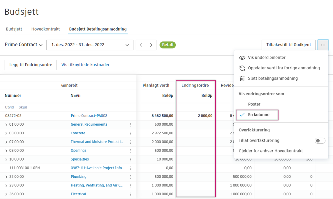

Kolonnemodus
Kolonnemodus viser endringsordrer i en kolonne.
Dette alternativet er tilgjengelig i budsjettbetalingsapplikasjon, hovedkontrakt, samt i detaljert visning av kontrakts-SOV, kostnadsbetalingsanmodning og kontrakt.
For å vise endringsordrer som kolonner, klikk på menyen med tre prikker og velg visningen.
