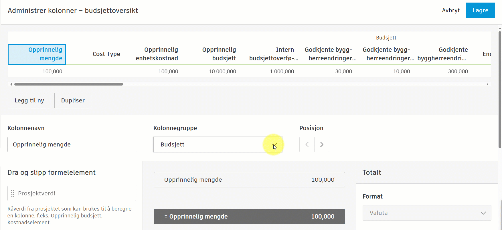

Tilpass eksisterende kolonner
Du kan tilpasse eksisterende kolonner. Slik gjør du det:
  1. Klikk på Modulvelgerikon Menyens pilikon  alternativknapp for prosjektadministrator.
  2. Velg Cost Management fra venstre.
  3. Velg fanen Budsjett eller Kostnad.
  4. Utvid kortet Budsjettoversikt-kolonner eller Kolonner for kontraktoversikt.
  5. Klikk Administrer.
  6. Velg en kolonne i topplisten av kolonner.
  7. Velg handlingen. Du kan utføre følgende handlinger:
    • Klikk på Legg til ny for å lage en ny kolonne til høyre for den valgte kolonnen.
    • Klikk på Kopier for å lage en kopi av den valgte kolonnen (inkludert de matematiske operasjonene).
    • Endre kolonnenavnet.
    • Endre kolonnegruppen.
    • Endre standardposisjonen i tabellen.

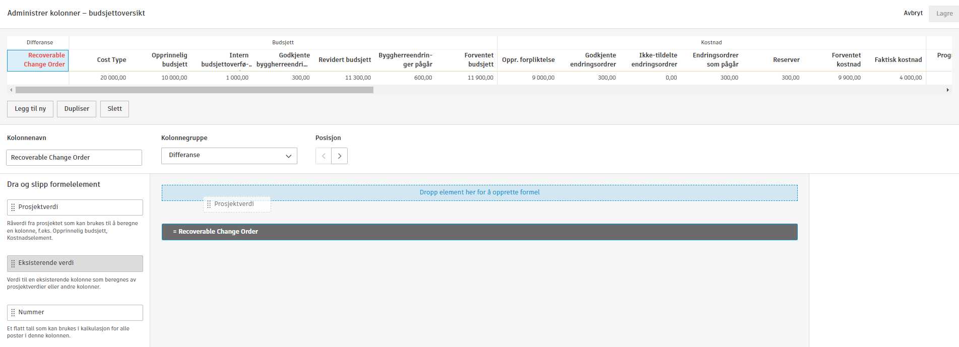

Hvis du for eksempel oppretter en kolonne ved siden av Godkjente endringsordrer i kostnadsgruppen med tittelen Gjenopprettelige endringsordrer, vises det hva som betales av eieren. Slik gjør du det:
  4. Utvid kortet Kolonnene for budsjettoversikt.
  6. Velg Legg til ny.
  7. Endre kolonnenavnet.
  8. Velg kolonnegruppen.
  9. Fra venstre panel drar du et formelelement og slipper det for å opprette en formel.

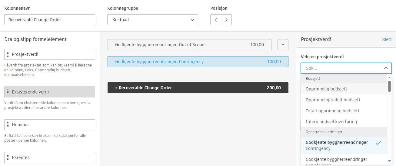

    Opprette en ny kolonne med formelelementer
  10. Velg verditypen i panelet til høyre, og skriv inn en verdi som skal forhåndsvises.
    Høyre sidepanel som viser verdivalg
  11. Oppdater alternativet for kolonneposisjon og synlighet.
  12. Velg Lagre.
Du har opprettet kolonnen Gjenopprettbar endringsordre. Det er mange muligheter og kombinasjoner for å opprette kolonner. Se delen Egendefinerte og beregnede kolonneformler for å se nyttige tips og triks om hvordan du kan opprette formler som passer til bedriftens behov.

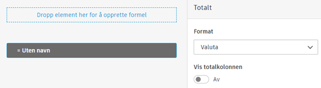

Tips: Du kan velge om du vil at totalsummen skal være synlig som valuta, tall eller prosent. Klikk på Uten tittel i den midterste kolonnen.
Kolonne totalt
Merknad: Når du velger å vise en totalkolonne, kan du velge om kolonnen skal bruke summen av alle radene eller en definert formel.
